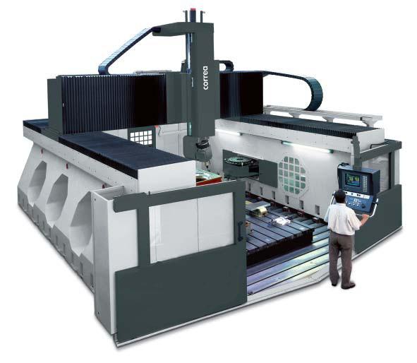

aftaev писал(а):Когда привык работать с большим сталом и еще 5ть осей
Ну на 5ти осях то как раз поле обычно относительно не большое.
Re: Дюрале-Стальной портальчик
skyAlex писал(а):Ну на 5ти осях то как раз поле обычно относительно не большое.
Demetrius, вроде не только на 5ти осевом работал ;)
Пяти осевые станки тоже разные бывают :)
Например такие
