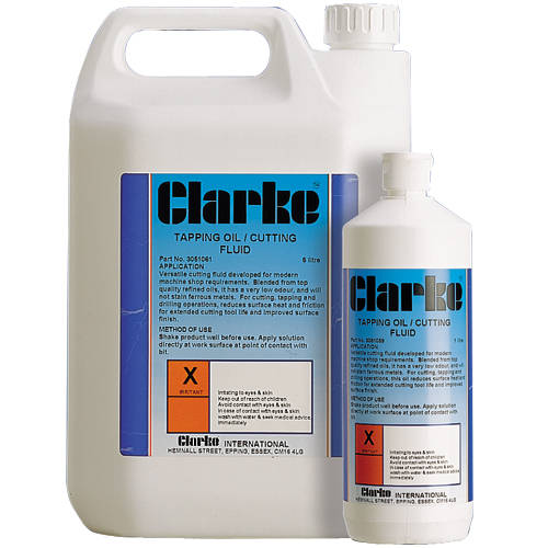

NightV, nERV, не вышло, отделяется. Пробовала. Еще если до трети воды - можно эмульсию получить хорошенько переболтав, а если больше, то просто всплывает масло вверх очень быстро.
Re: CNC 6040 и резка алюминия
шильда на канистре есть? че за зверь такой :wtf:
kindred писал(а):Консистенция слишком густая, переработанное масло. Гуще растительного, скорее даже как густой сироп липкий. Насос это наверное не потянет. Пересмотрела магазины онлайн - все примерно такое же.
:attention: СОЖ обычно продается концентратом и чем он гуще тем лучше. В инструкции должно быть описание как его правильно разводить. Если нету как разводить, то СОЖ разводят обычно 1:10

kindred, фото бы канистры глянуть.

*Шепотом после восклицательного знака*: плавает сверху и все...отделяется :oops:
Сейчас покажу
0518.jpg (3408 просмотров) <a class='original' href='./download/file.php?id=25752&mode=view' target=_blank>Загрузить оригинал (34.03 КБ)</a>
советуют не разбавляя сразу на место резки. Я так понимаю, что это не то что надо.

Попробовать в горячей воде можно. Или каким-то фейри разбодяжить, тогда точно растворится :)
Но что-то странно оно себя ведет.
Хотя написано же, использовать непосредственно на поверхность детальки. Написано мелко и в плохом качестве картинка, но разобрать можно.
kindred писал(а): Я так понимаю, что это не то что надо.
Это больше похоже на СОЖ для нарезания резьбы, и для пил. Там концентрации по выше будут.

Вика, у тебя не СОЖ.. а масло для нарезания резб метчиком! у меня токое есть от ТАПМАТИК! (forget it... пока рано, изучиш позже) оно действительно гуще чем подсолнечное, и с водой не растворяется.
это совсем не то, и с водой не растворится, настоящая (концентрированая) СОЖ еще гуще чем это.

Aftaev, ого сколько информации, спасибо! Т.е. это простая эмульсия, но ключевую роль для инструмента играет масло. Попробую достать немецкий вариант DimBa. Ближе всего, спасибо. Еще Blaser поискать..
Дрюня, если про сам принт, то на наши очень маловероятно, так принт выдерживает около 10 часов в достаточно концентрированных растворах кислот и щелочей (анод. алюминий). А если рисунок нанесен на поверхность металла простыми сольвентными чернилами, то незначительно может, я думаю. UV печать тоже мало что боится.
NightV ну вот..я поверила продавцам MachineMart'а что это то что надо :eh: .
