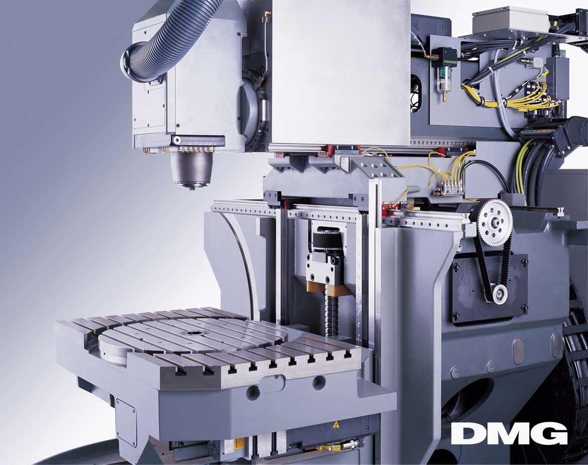

aftaev писал(а):Не видел ни разу огромного станка
AlekseySP писал(а):Смотри, Hitachi Seiki 40s,
AlekseySP, это огромный станок с 1.5квт серва :) AlekseySP, то что ремни используются это я знаю, вот только не так они и шибко распространены как прямой привод ;)
Саш, у меня на chiron все оси через ремни. Моторы че то в районе 32 Нм номинал и 100 с чем то пик по всем осям. (Может и вру. Давно вскрывал, но запомнились такие цифры) Ремешки правда широкие такие достаточно. Где то 60-70мм. Работает хорошо, несмотря на почтенный возраст. Ну это так. Не для спора. Просто для статистики :)

aftaev, ну если уж DMG не показатель, то я даже не знаю...
П.С. Сам интересуюсь темой "ремень vs прямой привод" и так и не определился. От очень уважаемых и опытных участников форума противоположные доводы слышны.

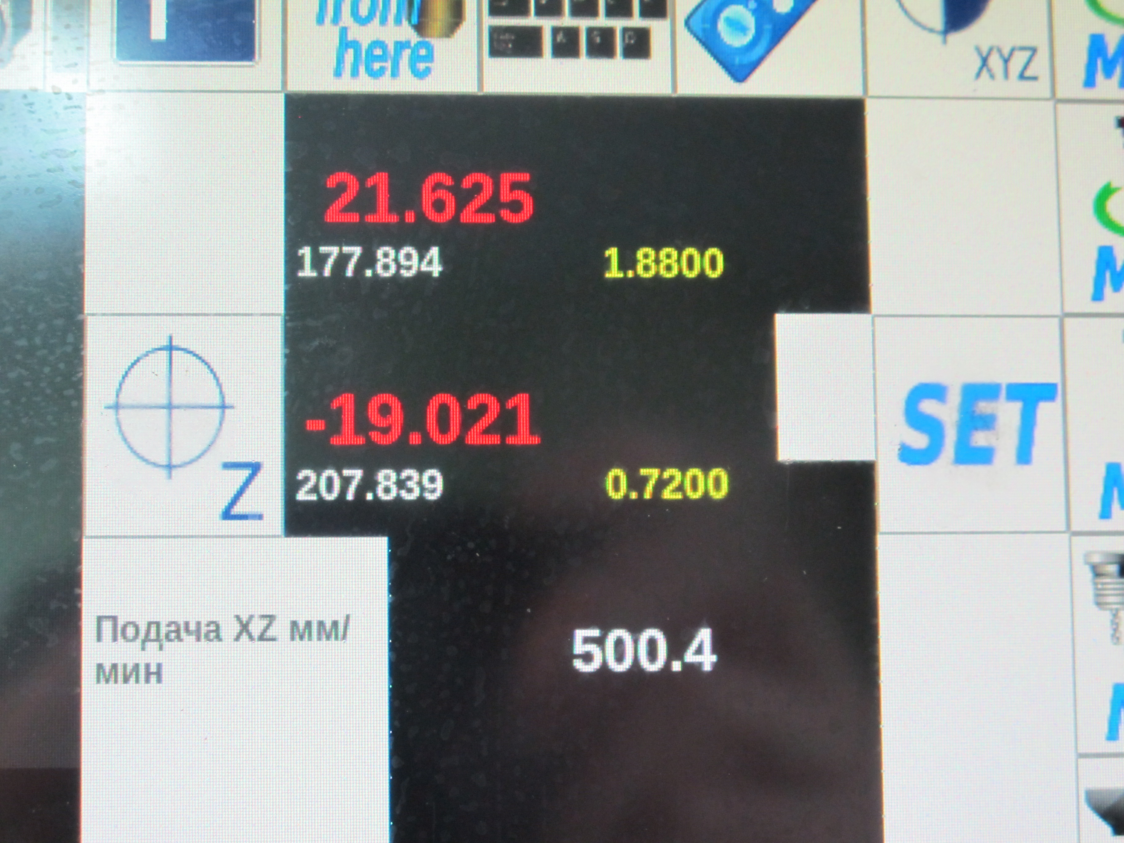

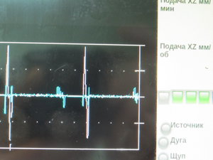

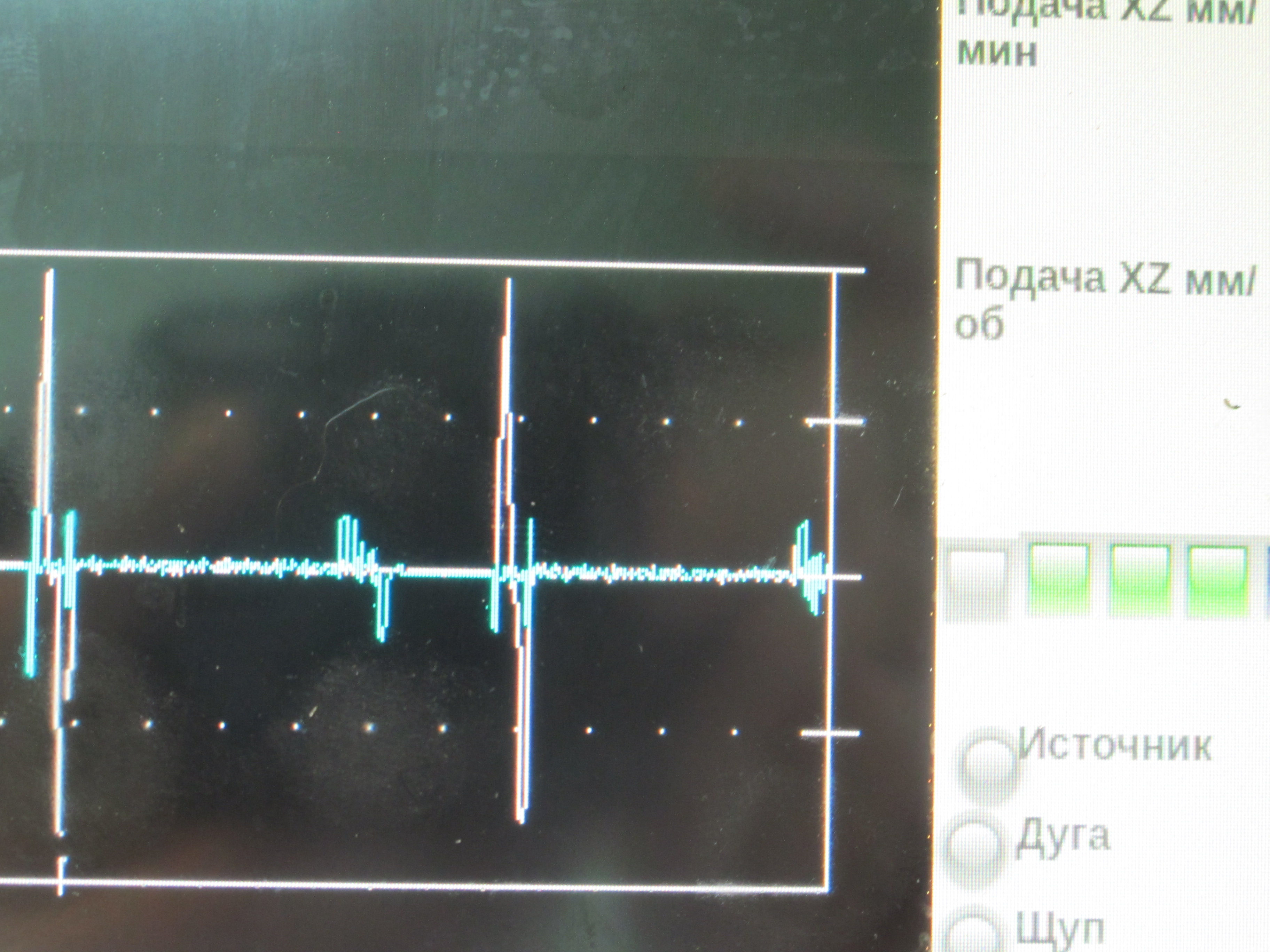

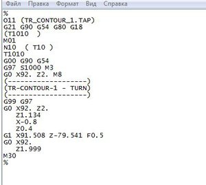

Hanter на сколько помню сервы подключал или к KFLOP или к Delta Tau на токарнике, где сервы настраиваются по ПИД по графику ferror ;) То есть график показывает реально сколько идет рассхождение между заданием ЧПУ и сколько реально ось не доехала или переехала позицию. Это сказать легко что серве нужно повернуть ось на нужный угол, а разные факторы мешают это сделать. И чем дохлее серва тем хорошо заметно как ПИД фигово отстраивать ;)
Re: Токарный Иж 1И611П
фотка графика , данные с линеек
конус 40 гр, подача 0.5 мм/об
как видно- на холостых перебегах гуляет десятку, на точении практически пара микрон :)
на чистовой подаче еще точнее
Снимок.JPG (3749 просмотров) <a class='original' href='./download/file.php?id=132513&sid=91254abc1bf44fb5401e7dcd0e73beee&mode=view' target=_blank>Загрузить оригинал (26.91 КБ)</a>
IMG_0031[1].JPG (3749 просмотров) <a class='original' href='./download/file.php?id=132514&sid=91254abc1bf44fb5401e7dcd0e73beee&mode=view' target=_blank>Загрузить оригинал (1.77 МБ)</a>
желтые цифры в микронах (3749 просмотров) <a class='original' href='./download/file.php?id=132515&sid=91254abc1bf44fb5401e7dcd0e73beee&mode=view' target=_blank>Загрузить оригинал (2.16 МБ)</a>

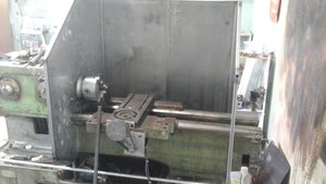

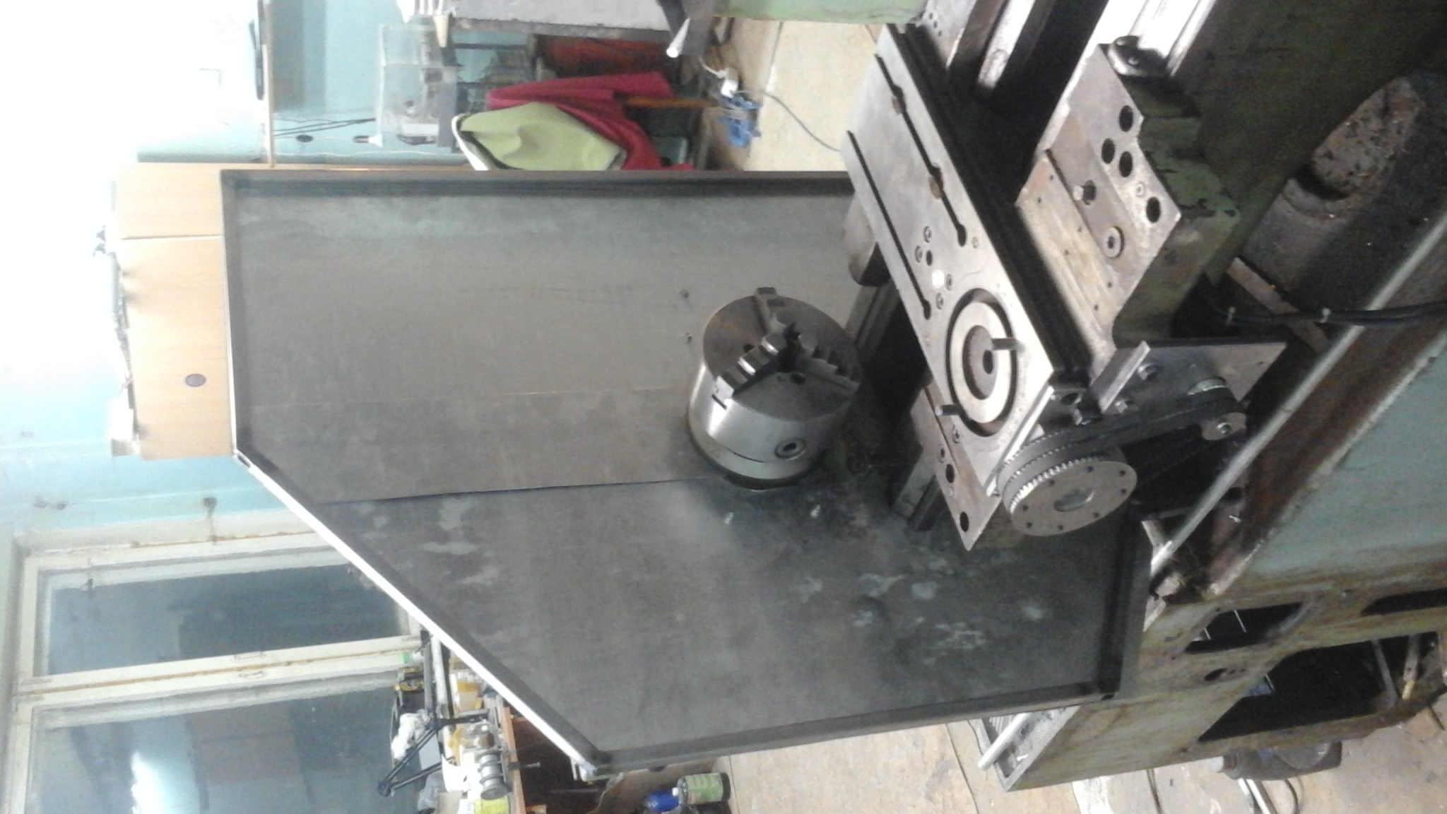

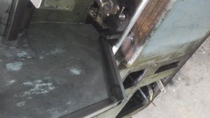

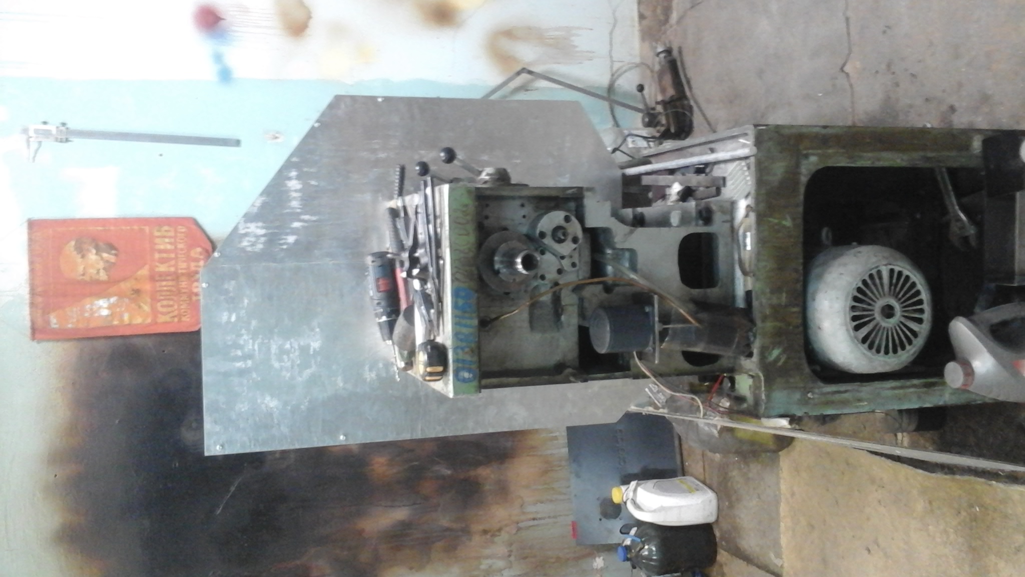

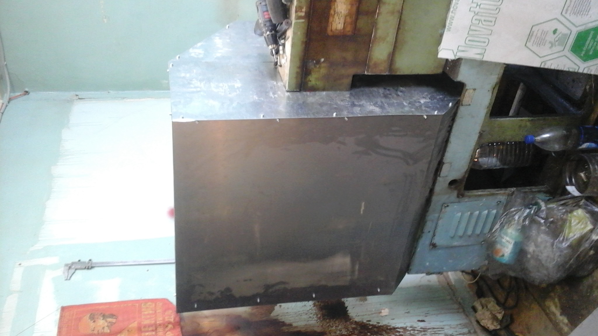

Слепил передний щиток с рамкой. Остальные элементы кожуха гораздо проще.
Дюралевая палка - макет направляющей для двери.

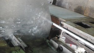

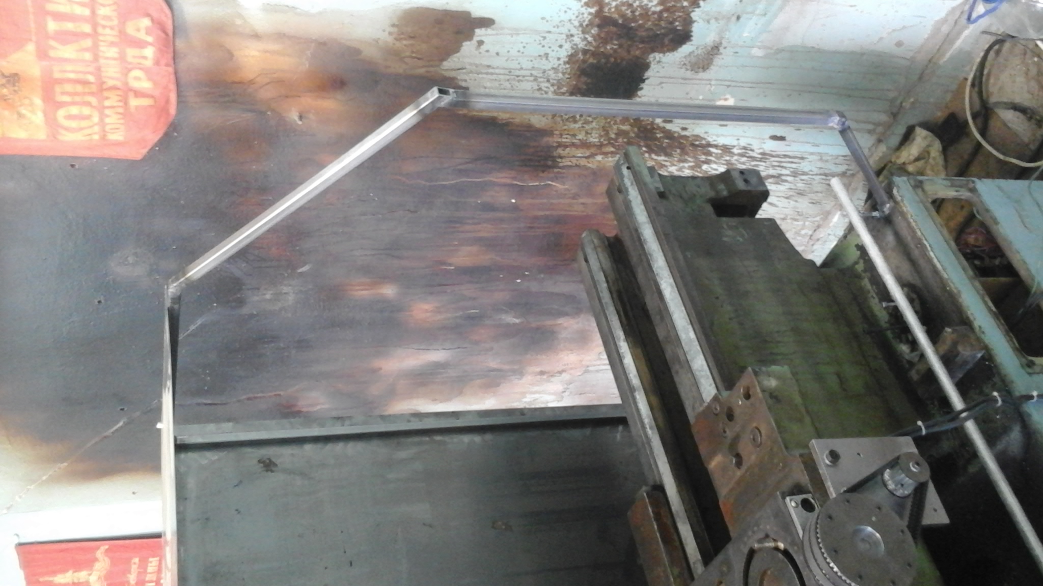

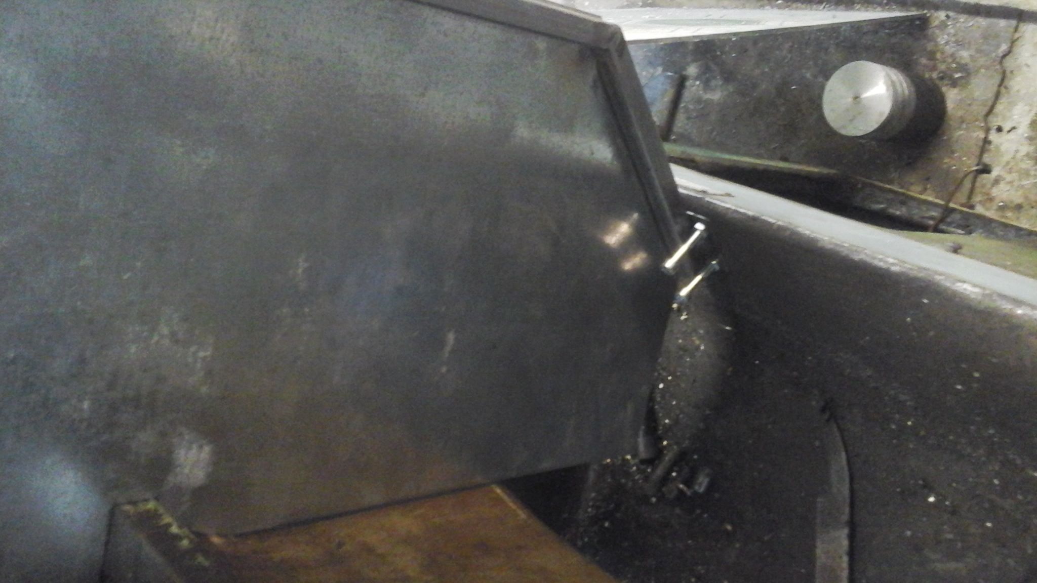

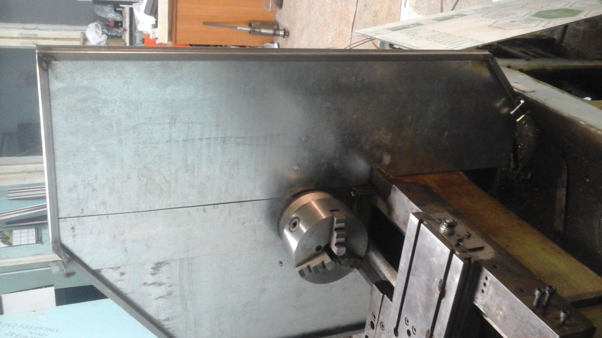

Продолжаем сборку короба.
20180217_135556.jpg (3628 просмотров) <a class='original' href='./download/file.php?id=132651&sid=91254abc1bf44fb5401e7dcd0e73beee&mode=view' target=_blank>Загрузить оригинал (575.53 КБ)</a>
20180217_135622.jpg (3628 просмотров) <a class='original' href='./download/file.php?id=132652&sid=91254abc1bf44fb5401e7dcd0e73beee&mode=view' target=_blank>Загрузить оригинал (575.66 КБ)</a>
20180217_135642.jpg (3628 просмотров) <a class='original' href='./download/file.php?id=132653&sid=91254abc1bf44fb5401e7dcd0e73beee&mode=view' target=_blank>Загрузить оригинал (609.36 КБ)</a>
Я вынашиваю планы сделать легкосъемный короб
ну и хочу что бы сдвигалась большая часть короба , для легкодоступности к револьверке

Я буду делать дверцу шириной миллиметров 400, с таким учетом чтобы она сдвигалась влево от переднего щитка, за переднюю бабку. Соберу - покажу.
Я тоже планирую влево за бабку :)
