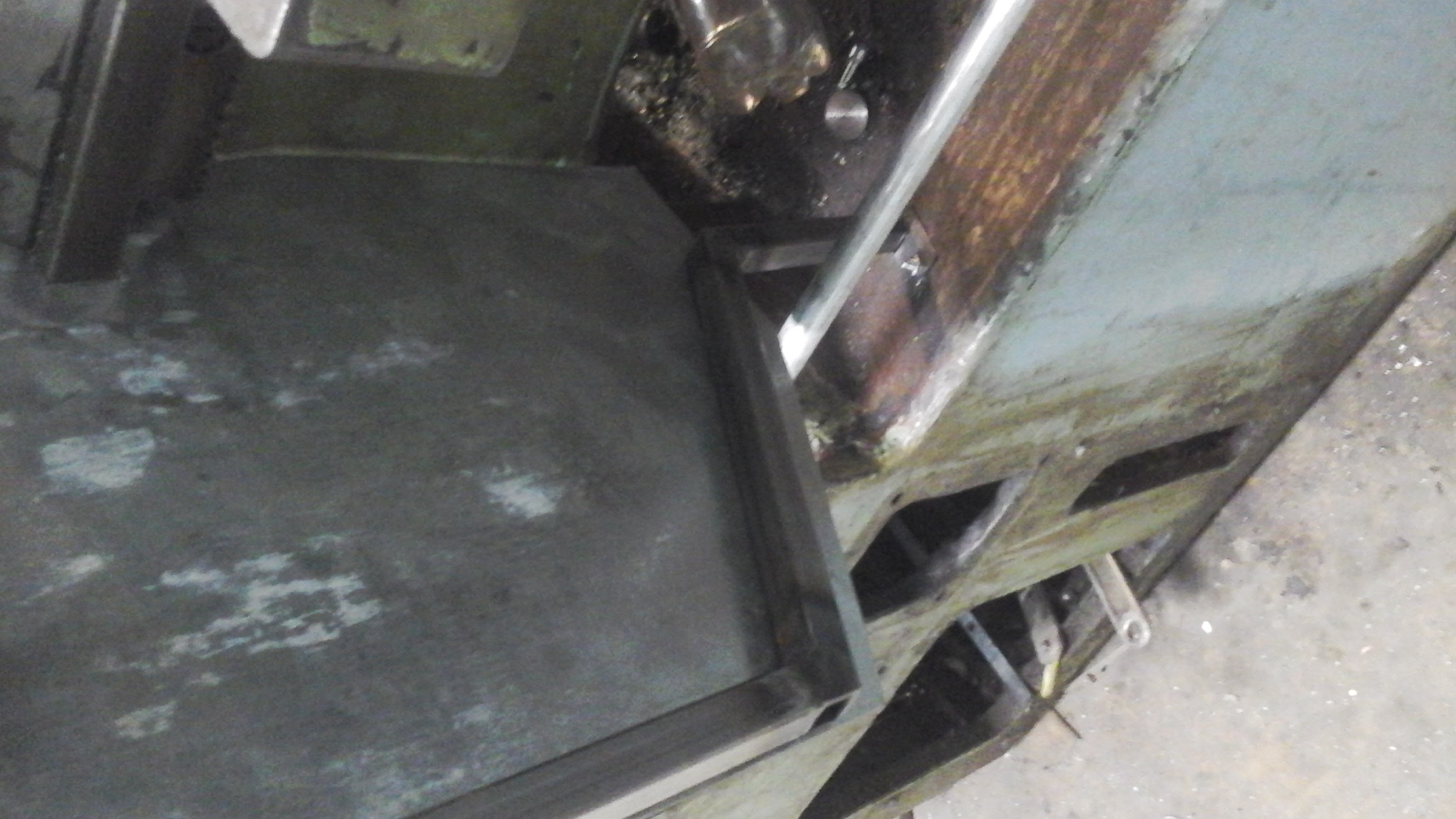

Слепил передний щиток с рамкой. Остальные элементы кожуха гораздо проще.
Дюралевая палка - макет направляющей для двери.

Продолжаем сборку короба.

Я вынашиваю планы сделать легкосъемный короб
ну и хочу что бы сдвигалась большая часть короба , для легкодоступности к револьверке

Я буду делать дверцу шириной миллиметров 400, с таким учетом чтобы она сдвигалась влево от переднего щитка, за переднюю бабку. Соберу - покажу.
Re: Токарный Иж 1И611П
Я тоже планирую влево за бабку :)
