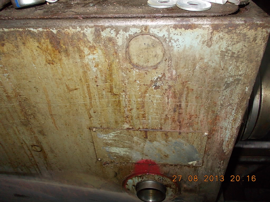

Пример как отмываю обычно станину:
Глазок закрашен краской

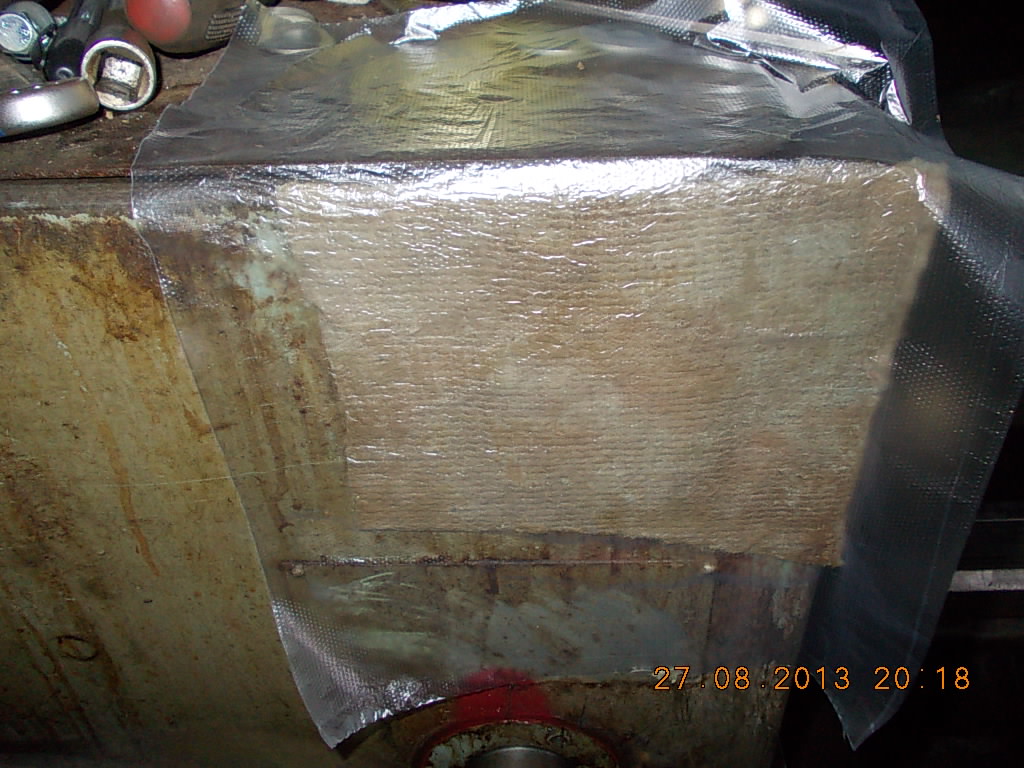

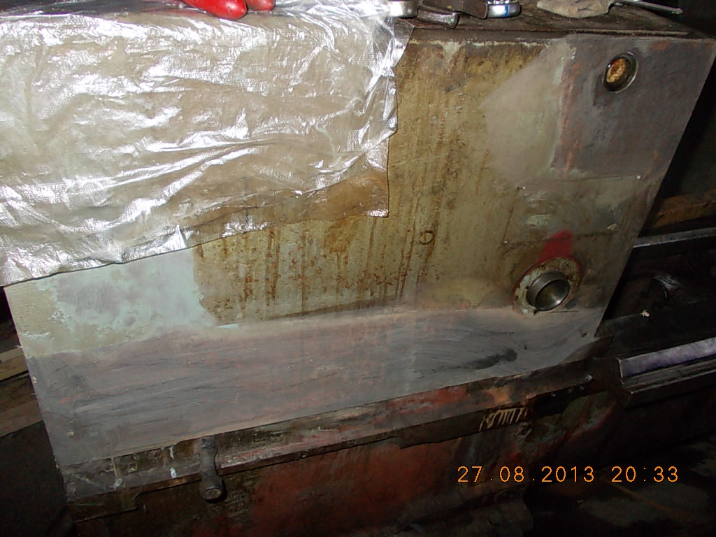

Шеркать корзощеткой не вариант. Мочим 646 растворителем трапоШку и "приклеиваем". Сверху накрываем полиэтиленом чтоб не испарялся
DSCN1934.JPG (4060 просмотров) <a class='original' href='./download/file.php?id=18045&mode=view' target=_blank>Загрузить оригинал (252.61 КБ)</a>

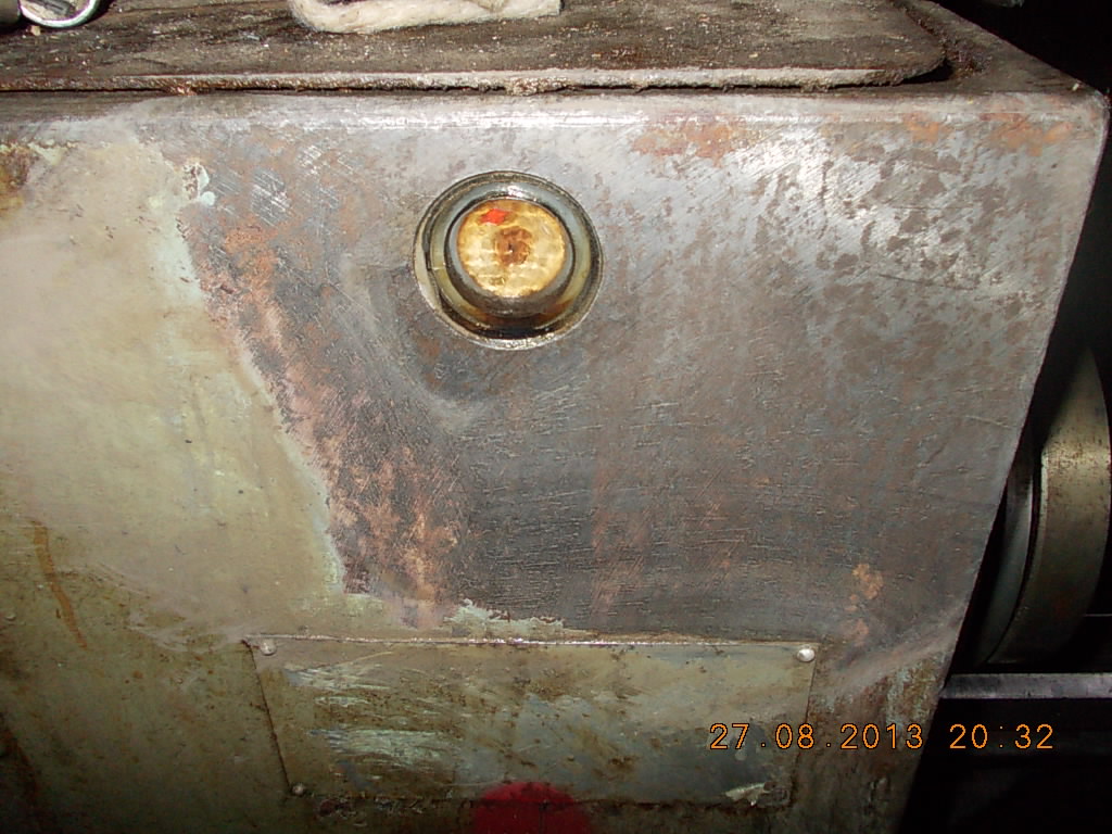

Пол часика и почти как новый

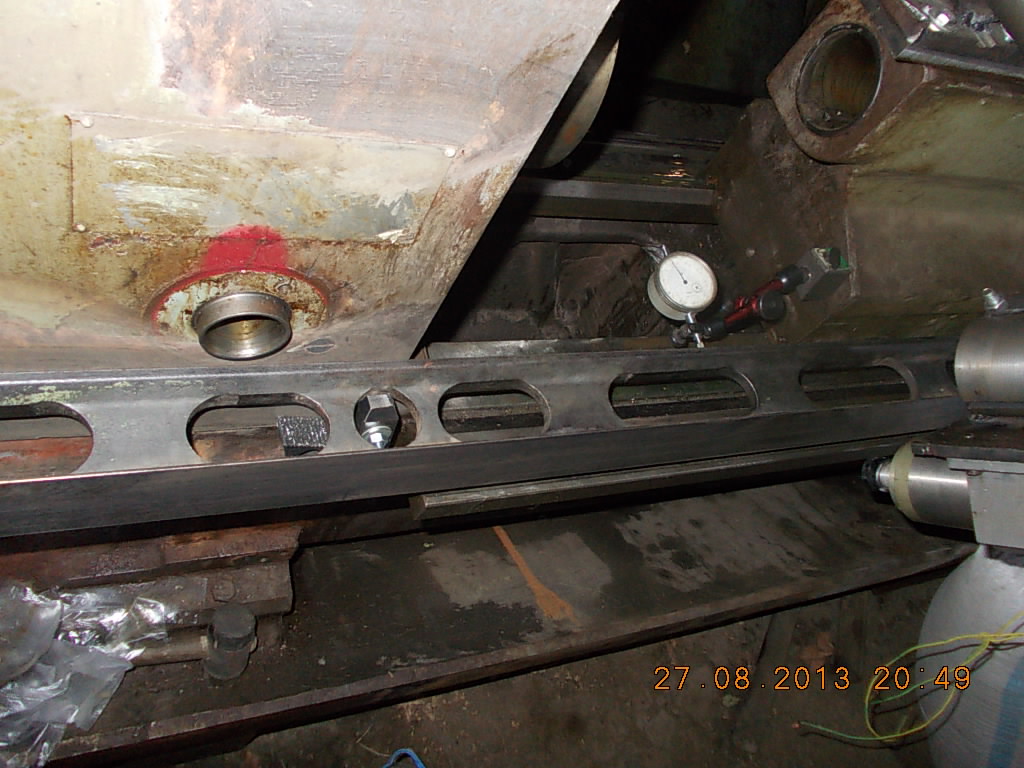

Таким же способом отмыл от краски под линейку
DSCN1937.JPG (4058 просмотров) <a class='original' href='./download/file.php?id=18047&mode=view' target=_blank>Загрузить оригинал (250.15 КБ)</a>

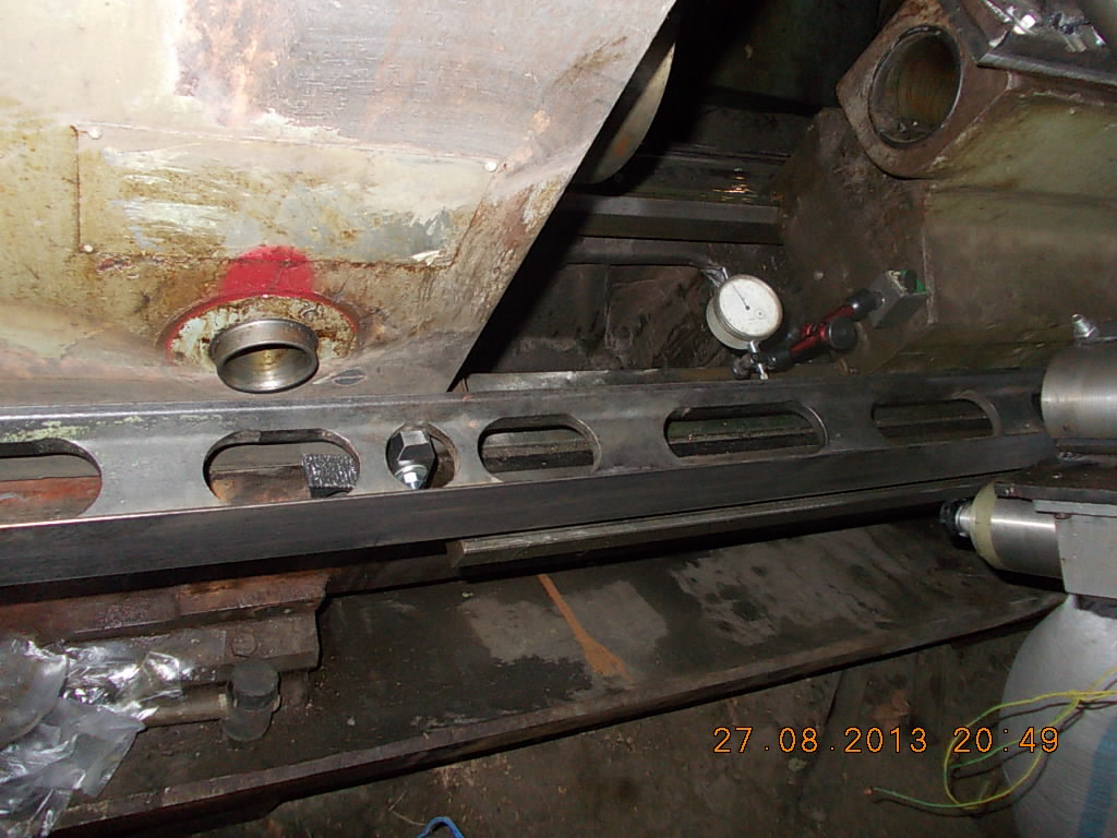

Линейка прижимается к коробке. Запоминаем значения индикатора(он будет малость по другому сделан). Потом так же будет выставлена коробка.

по корпусу выставлять шпиндельную бабку хочешь?
:bender:
Re: Восстановление токарного 16К20Т1 ЧПУ
Lexxa писал(а):по корпусу выставлять шпиндельную бабку хочешь?
аха

а зачем) ставил бы по оправке
оправка есть?

вставляешь пруток миллиметров 200 длинной,протачиваешь, замеряешь и поворачиваешь бабку как надо. выставлять по корпусу как-то странно
