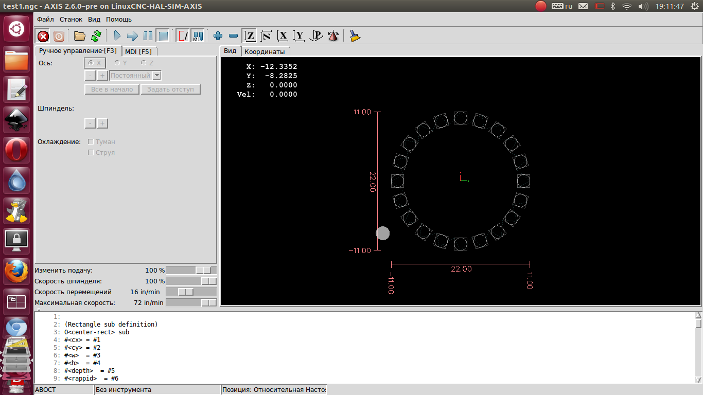

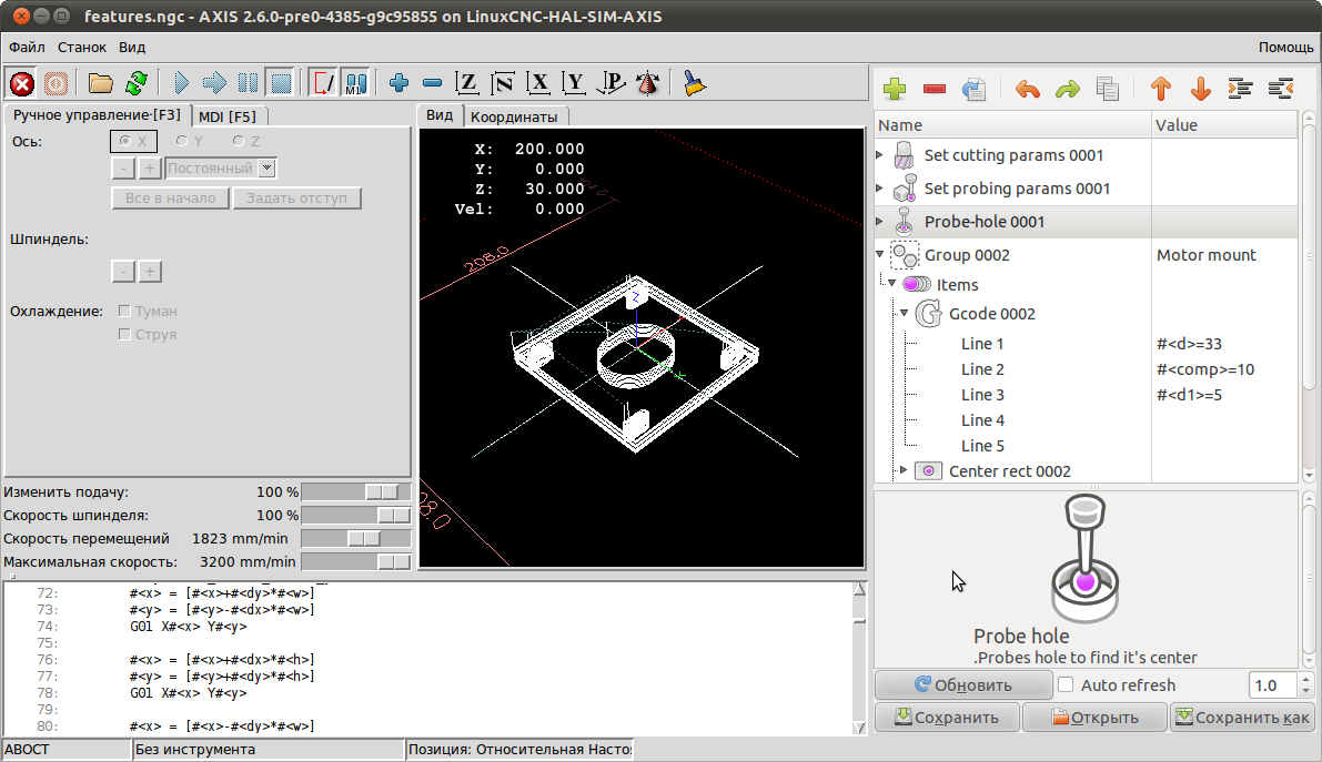

Как некоторые уже заметили я пропал на недельку. И пропадал я не зря. Наконец-то решил сделать достойную замену ngcgui.
LinuxCNC Features это тулкит для создания "мастеров". Точнее это тулкит самих "мастеров". В общем и целом LinuxCNC Features работает схоже с ngcgui, но с некоторыми отличиями. Честно говоря, с ngcgui я до конца так и не разобрался, поэтому это я считаю, что он работает схоже :freak:. (Название Features взято от кнопки в ngcgui - add feature.)
В wiki cnc-club добавлена страница о LinuxCNC Features, давайте вместе ее наполнять документацией, видео и прочими полезными материалами.
http://cnc-club.ru/wiki/index.php/LinuxCNC_Features

Пара примеров обработки, созданной за 20 сек:
LinuxCNC-Features1.png (348712 просмотров) <a class='original' href='./download/file.php?id=14825&mode=view' target=_blank>Загрузить оригинал (158.39 КБ)</a>
LinuxCNC-Features.png (348712 просмотров) <a class='original' href='./download/file.php?id=14826&mode=view' target=_blank>Загрузить оригинал (166.41 КБ)</a>

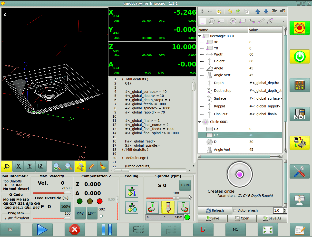

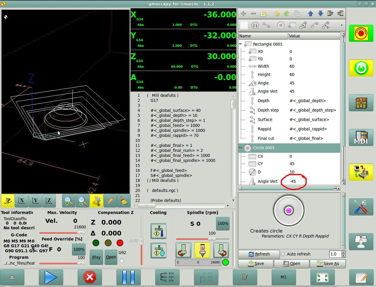

Потрудился над Features ещё:
-добавил заглубление под углом для circle.ini и rect.ini
-оптимизировал, понаходил и поисправлял множество мелких нюансов во всех новых "мастерах"
всё здесь https://github.com/verser-git/features

verser писал(а):-добавил заглубление под углом для circle.ini и rect.ini
На скрине, не совсем то, что надо... В круге должна получиться просто спираль, а не конусная спираль...
Re: LinuxCNC Features - набор мастеров для LinuxCNC
Nick писал(а):А как его брать? предыдущее от круга или и от квадрата тоже?
Ну можно тупо рожать внутренние переменные и помнить в них.
Предыдущие, конечно-же подходящие по смыслу. Например для круга и квадрата - это координаты начала, глубина, диаметр - длина стороны, ...
Nick писал(а):На скрине, не совсем то, что надо... В круге должна получиться просто спираль, а не конусная спираль...
У него там ещё Angle Vert - 45 градусов. :)

Nick писал(а): На скрине, не совсем то, что надо... В круге должна получиться просто спираль, а не конусная спираль...
Угол наклона Angle Vert в меню ставить = 0 и будет строго вертикальное пошаговое заглубление (для circle-spiral.ini еще не делал наклонного заглубления). А можно вообще отрицательный Angle Vert = -45 задать :
conus2.png (4207 просмотров) <a class='original' href='./download/file.php?id=30059&mode=view' target=_blank>Загрузить оригинал (118.25 КБ)</a>
