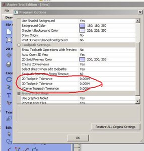

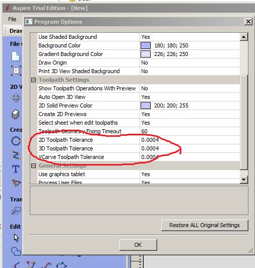

кто-нибудь может мне объяснить, почему получается вот такой код и что это дает?
N130G01X278.354Y-29.558
N140G01X276.193
N150G01X275.997
N160G01X275.800
N170G01X275.604
N180G01X273.247

N530G01X108.003Y-29.513
я - не понимаю ((

Сергей Саныч писал(а):А кто породил такой код?
о!
его породила удивительно умная и толковая программа, благодаря которой станок 90% времени режет воздух.
а именно
vectric 3d cut

а что лежало в основе Gкода?
может там dxf такой "кусочный" ?
или в этой проге своя чертилка? (я просто с ней совсем не знаком)

Сообщение pkasy »
там stl модель сделанная в solidworks
не, это не чертилка.
эти типа - дай файл-укажи заготовку-укажи стороны резки-на режь!

В релизных версиях LCNC (до 2.6 включительно), где планировщик был почти без предпросмотра, есть возможность включить naive CAM detector http://linuxcnc.org/docs/html/gcode/gcode.html#sec:G64
который, как мог, боролся с такими последовательностями.
Начиная с v2.7 планировщик должен автоматически оптимизировать эти траектории.

pkasy писал(а):го породила удивительно умная и толковая программа, благодаря которой станок 90% времени режет воздух.
Разрешение рабочего поля стоит большое, или точность совсем большая указана, больше чем микрон или сотка. Все CAM пакеты при задранных предельных значениях так и работают. :)
И в PlanetCNC есть опция где можете указать, какие размером минимальные отрезки при сохранение модуля складывать, в длинные отрезки, все работает плавно и быстро.
pkasy писал(а):есть ли какие то мастера или макросы для таких выборок? это уже 3d. но еще не очень сложное.
в любом CAM пакете есть стандартная опция 2.5D, или так называемая 2D с учетом рельефа.

pkasy писал(а):Разрешение рабочего поля в этой программе не задается вообще.
Поставил триальную версию, и оказалось что то задается,
00.JPG (3047 просмотров) <a class='original' href='./download/file.php?id=53056&mode=view' target=_blank>Загрузить оригинал (59.16 КБ)</a>
И дальше в настройках программы нашлась такая опция, :)
000.JPG (3047 просмотров) <a class='original' href='./download/file.php?id=53057&mode=view' target=_blank>Загрузить оригинал (91.98 КБ)</a>

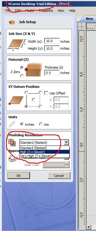

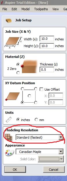

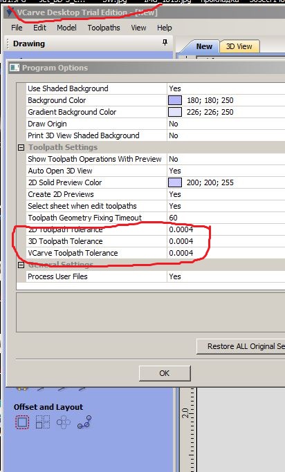

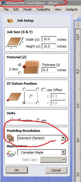

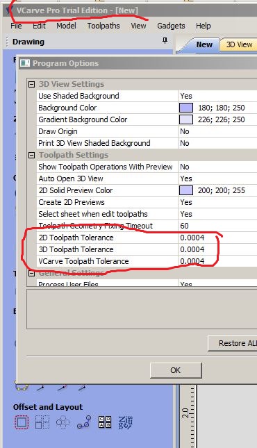

Я думаю ты будешь удивлен в своей не внимательности, :D
Другая программа,
01.JPG (2980 просмотров) <a class='original' href='./download/file.php?id=53095&mode=view' target=_blank>Загрузить оригинал (71.77 КБ)</a>
02.JPG (2980 просмотров) <a class='original' href='./download/file.php?id=53096&mode=view' target=_blank>Загрузить оригинал (86.74 КБ)</a>
братишка другой программы,
03.jpg (2980 просмотров) <a class='original' href='./download/file.php?id=53098&mode=view' target=_blank>Загрузить оригинал (83.61 КБ)</a>
04.JPG (2980 просмотров) <a class='original' href='./download/file.php?id=53097&mode=view' target=_blank>Загрузить оригинал (93.81 КБ)</a>
для не внимательных обвел участки красным, куда смотреть.

понятно. но я писал и пишу о cut3d.
мне тоже обвести название программы красным?
