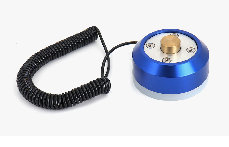

Курдль писал(а): ↑ Отцепите её и проверьте, изменится ли что-то в поведении датчиков.
Отцепил напрочь autotool Z. Откинул провод GND от корпуса шпинделя.
Подвесил кондёр параллельно концевикам.
Концевиковый провод намотал на феррит перед подключением к i5 входу платы.
Никакой разницы.
А таблетка у меня не абы какая, а модная, подпёртая магнитом:
H58f2ac9857ce478a8987eac212d0a359K.png (5425 просмотров) <a class='original' href='./download/file.php?id=204522&mode=view' target=_blank>Загрузить оригинал (354.98 КБ)</a>

voverrr писал(а): ↑ А таблетка у меня не абы какая, а модная, подпёртая магнитом:
Если бы еще внутри неё была прецизионная контактная пара, а не всё тот же принцип замыкания на фрезу...
voverrr
Сообщения: 225
Зарегистрирован: 07 июн 2019, 01:22
Репутация: 4
Настоящее имя: Vladimir Mironov
Откуда: Moscow
Re: STB5100 USB MOTION CARD
Сообщение voverrr »
Точности в 1/10мм пока более чем достаточно. Макросом в два захода можно получить поточнее.
Но пока что проблема не в точности. И не в наводках от проводов.

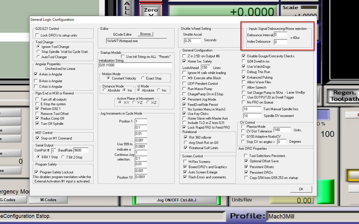

Сообщение Евжений »
2022-08-15_121644.jpg (5355 просмотров) <a class='original' href='./download/file.php?id=204530&mode=view' target=_blank>Загрузить оригинал (245.89 КБ)</a>
Цитата из мануала к Мач3
5.6.6.4 Общие логические конфигурации, столбик 4
Ослабление и удаление шумов Входных Сигналов (Inputs Signal Debouncing/Noise Reduction):
Интервал устранения/Индекс устранения (Debounce interval/Index Debounce): Правильно ли число
импульсов Mach3, которые переключатель должен стабильно перенести, для того чтобы их
засчитали. Так для системы работающей на 35,000 Гц, 100 даст 3-х миллисекундное устранение
(100/35000=0.0029 сек). Индекс-пульс и другие вводы имеют независимые настройки.
ВК https://vk.com/id353124059

Сообщение voverrr »
нифига не работает.
Ставил в том окошке разные значения от 0.1 до 1000 - никакого толка.
Вот я думаю, может это какая гармоника из частотника проникает? Понятное дело, что при отключённом шпинделе контур разомкнут и ничего не излучается.
А он(шпиндель) к тому же и греется ещё прилично. Охлаждение у меня из моторчика от камазовского мывателя дворников. Струя довольно сильно прёт, но к концу вечера пятилитровый бачок ощутимо горячий, рука терпит, но на пределе. Из этого я думаю, что может неправильный режим в частотнике выставил. Ток большой или частоту.
В мануалах некоторые параметры весьма сильно разнятся, по какому настраивать хз. Каждый бьёт себя пяткой в грудь что именно он единственно верный.

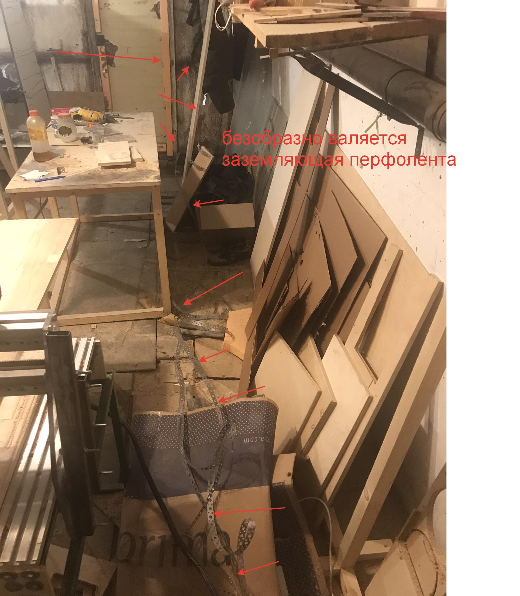

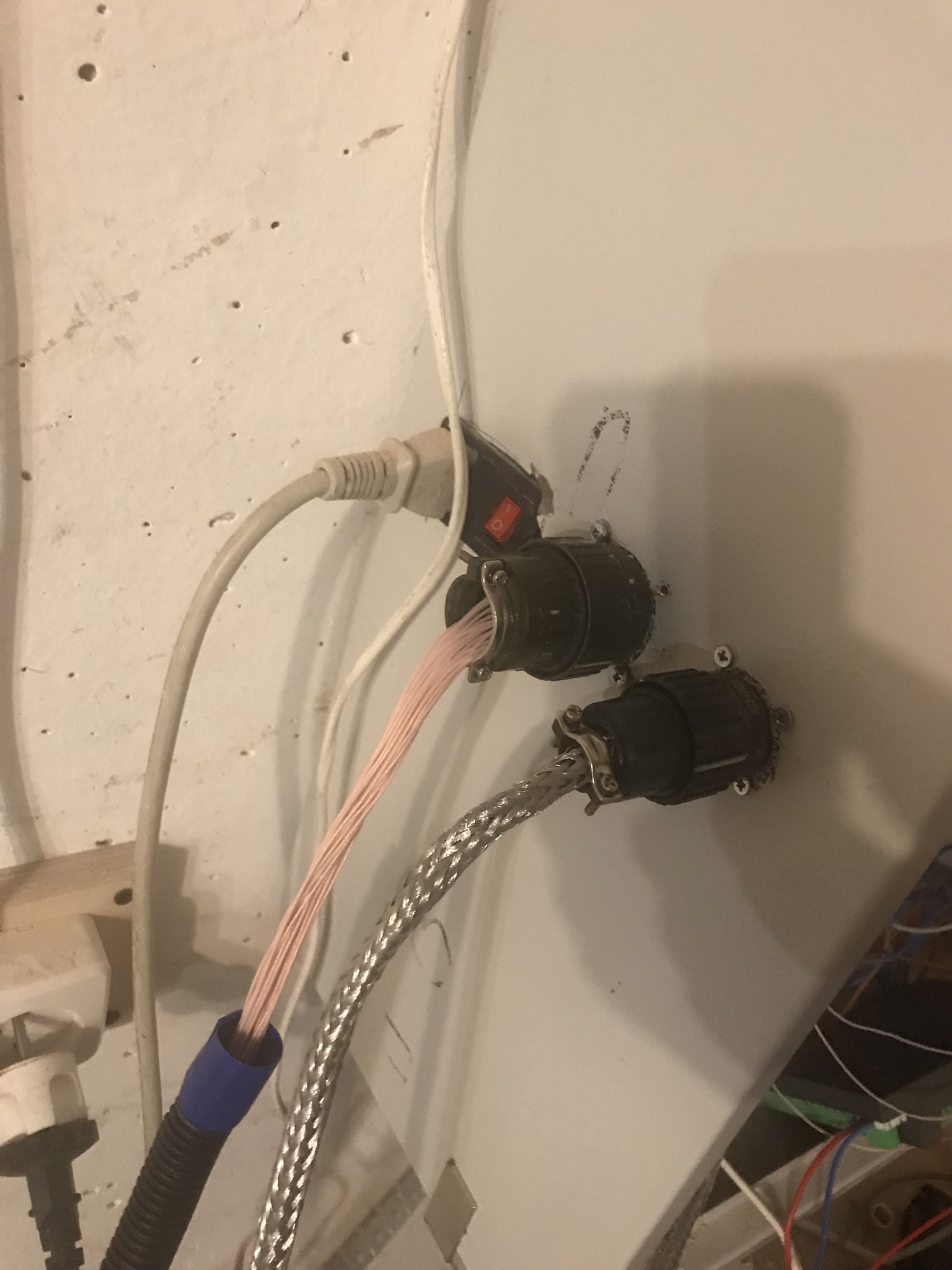

lkbyysq
Сообщения: 1723
Репутация: 346
Сообщение lkbyysq »
voverrr писал(а): ↑ А потом тут подтвердили, что толку от феррита на этих выходах никакого нет.
Подтверждают те, кто ТАК И НЕ СМОГ победить проблему.
Меры, которые необходимо предпринять.
1. Экран никогда не может быть голым. download/file.php?id=203965&mode=view&mt=1 Любое соприкосновение экрана с корпусом приведет к нарушению схемы заземления. download/file.php?id=203980&mode=view&mt=1 Одеть в изоляционную трубку.
2. Экран кабеля шпинделя на стороне шпинделя не должен быть никуда подключен. Перед подключением экрана к клемме инвертора прозвонить экран на землю и убедиться, что контакта нет. Никаких промежуточных заземлений типа на корпус разъема. download/file.php?id=203965&mode=view&mt=1 Лучше вообще исключить лишние разъемы на период локализации проблемы.
3. Заземление экрана кабеля шпинделя выполнено не верно. Экран кабеля шпинделя на стороне инвертора необходимо посадить на предназначенную для этого клемму на самом частотнике.
4. Три фазных провода кабеля шпинделя на стороне инвертора вместе продеть сквозь ферритовое кольцо (три-пять витков). Экран не продевать!
5. Два провода питания инвертора вблизи инвертора продеть сквозь другое ферритовое кольцо (три-пять витков). (Вместо этого можно использовать сетевой фильтр типа "пилот").
6. Заземлить инвертор от предназначенной для этого клеммы на "мекку земли" в ящике отдельным проводом. Корпус ящика за "землю" не считать.
7. Корпус шпинделя принудительно заземлить на ближайший корпус станка максимально коротким проводом (обойти проводником изоляторы типа плиты Z download/file.php?id=203981&mode=view&mt=1).
8. Два провода от каждой кнопки концевика свиты в пару и приходят на плату и только там один цепляется на клемму входа, а второй на общую клемму.
9. В связи с тем, что кнопки "на замыкание", необходимо на плате входы подвесить резистором 100-240 Ом на противоположный полюс питания. (если кнопки замыкаются на минус, то вход повемить на плюс).
10. Силовые провода каждого ШД должны быть свиты в свой кабель.
11. Запрещено располагать силовые и сигнальные провода параллельно. Свивка проводов в пучки по назначению для каждого устройства помогает избавиться от перекрёстных помех. Причём свивки желательны с разным шагом. Тем лучше использовать индивидуальные кабели, где ещё и оболочка кабеля отдаляет от других кабелей.
12. Этот пункт можно выполнять только после наведения порядка в мозгах и мастерской, а то у..бет. Очень рекомендую "занулиться". Найти в щитке ноль и от него вывести отдельным проводом землю. Далее получится "трехпроводка", от которой через "пилот" запитать ящик с электроникой. И уже из ящика вытащить землю для станка.
Ну а так конечно сопли. Копать не перекопать.
download/file.php?id=203988&mode=view&mt=1
download/file.php?id=204000&mode=view&mt=1

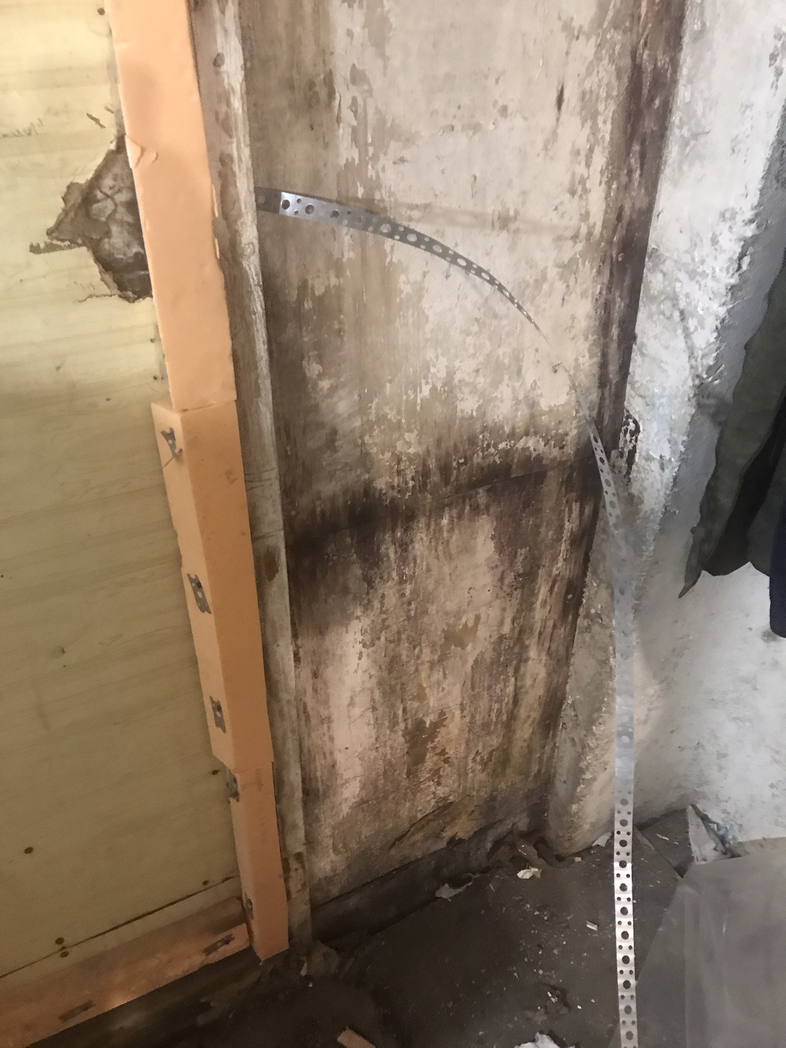

lkbyysq писал(а): ↑27 авг 2022, 09:01
Уже ведь так продевал, никакого эффекта.
Всё бы хорошо, но только ошибка возникает, когда сигнальные провода вообще отсоединены от платы и моторные от драйвера.
Полосу заземления я уже привёл в человеческий вид и кудри в ящике постепенно распределяю.
Думаю, спасёт какой-нибудь прерыватель, который подаёт 12 вольт только на время поиска нулей. Странный и неправильный метод, не срабатывающий во время процесса фрезеровки, ну да ладно, во время фрезеровки можно тормозить софтлимитами.

Сообщение voverrr »
lkbyysq писал(а): ↑ Ну а так конечно сопли.
ну а как эти сопли влияют на качество заземления?Какая разница, лежит эта перфолента в струнку по стене или кудрями по полу.
