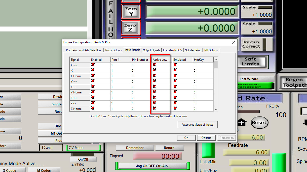

Пробовал 1800.
Тогда в ноль едет с нормальной скоростью, а курсорами перемещается медленно. Всё равно остаётся эта разница между режимами перемещения.
Курдль
Сообщения: 1060
Репутация: 282
Откуда: Msk
Re: STB5100 USB MOTION CARD
Сообщение Курдль »
voverrr писал(а): ↑ Пробовал 1800.
А что в окне перемещений (которое по tab открывается)?

а в окне стояло 35%
Фокус с шифтом что-то не дал волшебства.

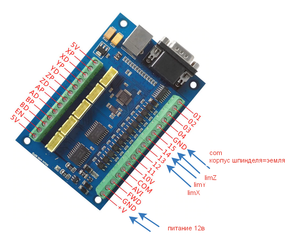

Ну кароч, докладываю.
Доехал до Митино. Купил проводов, экран, разъёмов.
Провода 0.75 сечением, как Курдль любит. Скрутил их шуруповёртом на манер витой пары. Вывел 12 моторно-шаговых проводов в отдельный шлейф, заэкранил его,
пока он висит просто в пространстве, даже не рядом с сигнальными проводами. И что?
В настройках включаю концевики, запускаю шпиндель, пробую курсорами шевелить осями - выскакивает xlimit switched. Пофиг ему на экраны.
Отключаю шлейф движковый от ящика - та же песня. Может быть наводку дают те 30см неэкранированного провода внутри ящика от драйвера до разъёма?
Отключаю нафиг провода от выхода драйвера вообще - всё то же самое.
Не в наводках дело. По крайней мере не в наводках от шаговых проводов. Отключаю шпиндель (но частотник запущен) - ошибки нет.
Шлейф шпинделя заэкранен, соединён с корпусом и заземлён.
Может дело в том, что этот корпус;(и соотв вся масса) заведена на порт com на плате? Этот какой-то общий com, но не масса. Но если отключить - тогда уонцевики не будут работать. И замены этому con нету, не работают концевики с другими общими выходами.

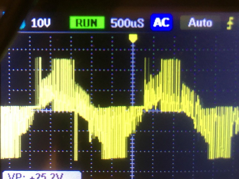

voverrr писал(а): ↑ Я уже наматывал в этом месте на кольца. Сначала я не совсем понял нафига они там нужны, но списал это на свою неосведомлённость.
А может быть и пригодятся. Только на каждую фазу - свое.
Все зависит от формы сигнала с контроллера шпинделя.
У меня, например, один контроллер выдает такое:
LD42WS_UV_8000rpm.jpg (6366 просмотров) <a class='original' href='./download/file.php?id=204495&mode=view' target=_blank>Загрузить оригинал (163.33 КБ)</a>
Т.е. это ШИМ, наложенная на типа синусоидальный сигнал.
Так вот, эта "гребенка" может давать серьезные помехи.
А кольца помогут исключить хотя бы высокочастотные гармоники, которые лучше всего распространяются в пространстве.
Хотя у меня эти сигналы не вызывают никаких сбоев без всякой фильтрации...

Но основная моя мысль крутится вокруг обратного включения концевиков. Сейчас у меня по вот этой схеме включено:
2021-12-20_09-53-31.png (6352 просмотра) <a class='original' href='./download/file.php?id=204498&mode=view' target=_blank>Загрузить оригинал (723.56 КБ)</a>
И больше всего сомнений вызывает подключение общего вывода com к GND. Это хоть и общий выход, но не прям общий-общий. Это какой-то местный общий. Не знаю, как такое может быть.
Но при такой схеме единственный вариант, когда концевики и autool Z работают. К другим GND или COM подключаю - не работают.
Возможно ли в этой плате инвертировать сигнал на концевиках? Чтобы концевики оставались в той же нормально-разомкнутой версии.

voverrr писал(а): ↑ Но основная моя мысль крутится вокруг обратного включения концевиков. Сейчас у меня по вот этой схеме включено:
Правильно включено, если не считать фразы "com корпус шпинделя = земля". Ни одну из цепей электроники не следует соединять с корпусом станка или шиной заземления в помещении.

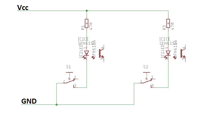

Вот я набросал схему, как на плате (не примере 2-х концевиков).
End_Sensors.JPG (6337 просмотров) <a class='original' href='./download/file.php?id=204503&mode=view' target=_blank>Загрузить оригинал (32.35 КБ)</a>
Цепи концевиков - это с контакта переключателя "2" до GND и с контакта переключателя "3" ко входу платы I3 (Input 3, 4, 5, ...).
Что Вы хотели бы изменить в этих цепях?

Курдль писал(а): ↑13 авг 2022, 18:37 Вот эта фраза мне совсем не понятна :(
Я имел в виду два варианта:
1. Концевики нормально разомкнуты, на входе низкий сигнал или ноль. При замыкании на входе появляется высокий.
2. Концевики всё так же нормально разомкнуты, но на входе высокий сигнал. При замыкании он сливается на землю, превращается в ноль.

voverrr писал(а): ↑ Я имел в виду два варианта:
Понятней не стало :(
Из схемы ясно: чтобы светодиод в оптроне включился (и сигнал о срабатывании концевика был воспринят контроллером) нужно замкнуть вход контроллера I3 (4,5) и GND.
Иного не дано.
