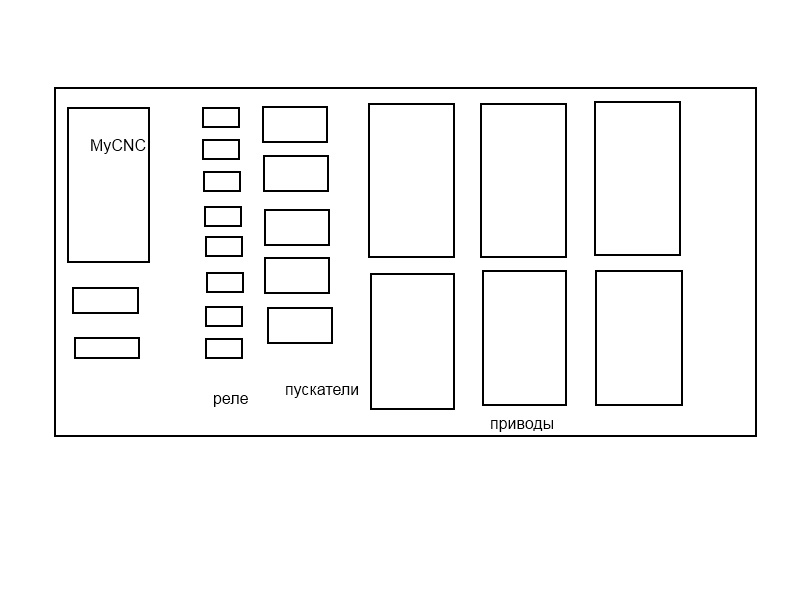

nik1 писал(а):схему предварительно не рисовал,
Позволь порекомендовать тебе следующую компоновку. Чтобы "шумящие" приводы и "сила" были подальше от контроллера.
Хотя ты вряд ли уже переделаешь. :)

Спасибо, но уже поздно
На сколько мог оттянул контролер в бок, из сетевого рядом только пара релюх с слаботочной нагрузкой

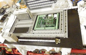

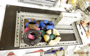

обещаные фотки.. на прошлой неделе начал..
P2190011.JPG (3648 просмотров) <a class='original' href='./download/file.php?id=43844&mode=view' target=_blank>Загрузить оригинал (308.87 КБ)</a>
ну и потихоньку заполняем..

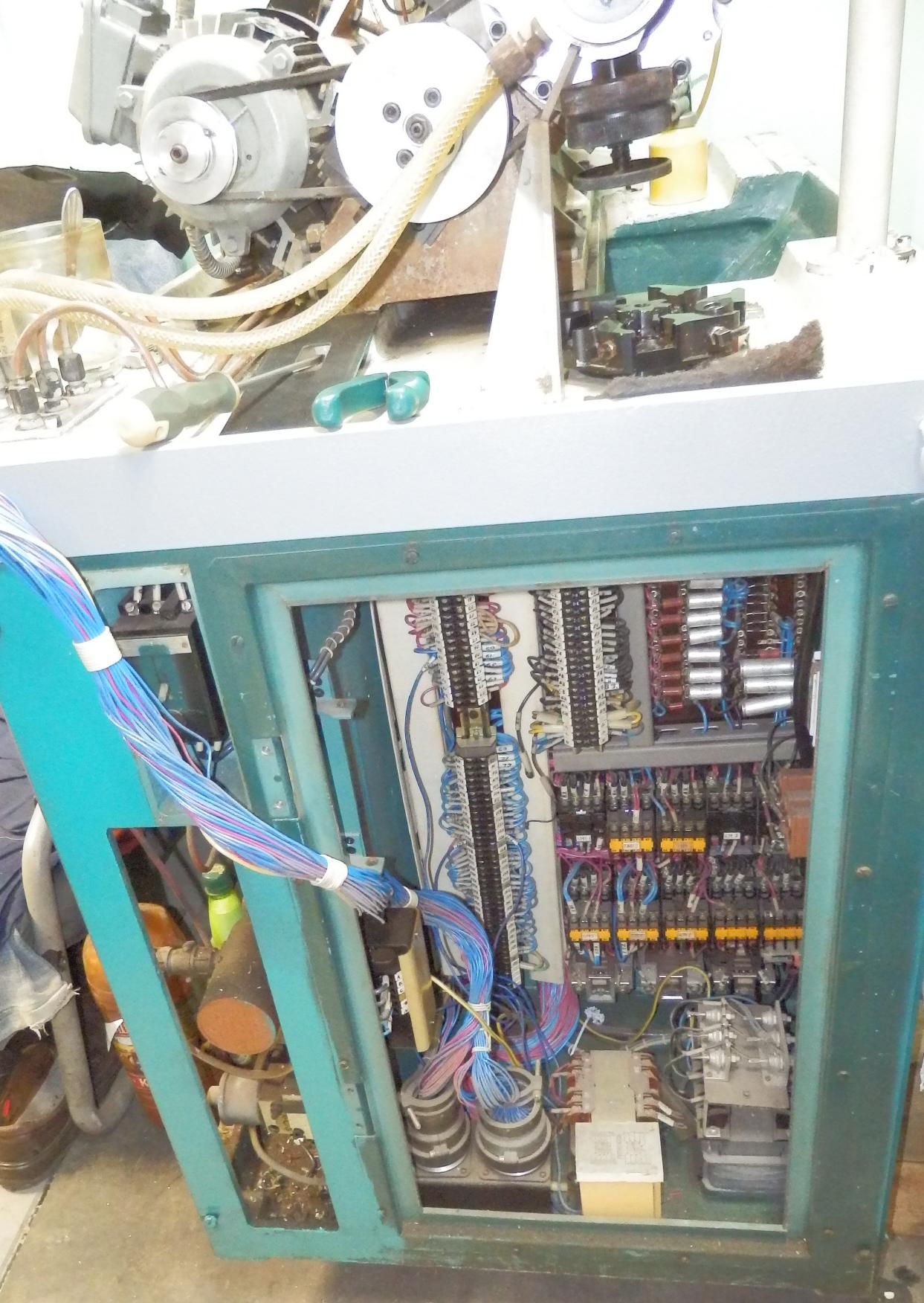

пойдет на замену вот этого хозяйства.
P6230017.jpg (3648 просмотров) <a class='original' href='./download/file.php?id=43846&mode=view' target=_blank>Загрузить оригинал (282.47 КБ)</a>

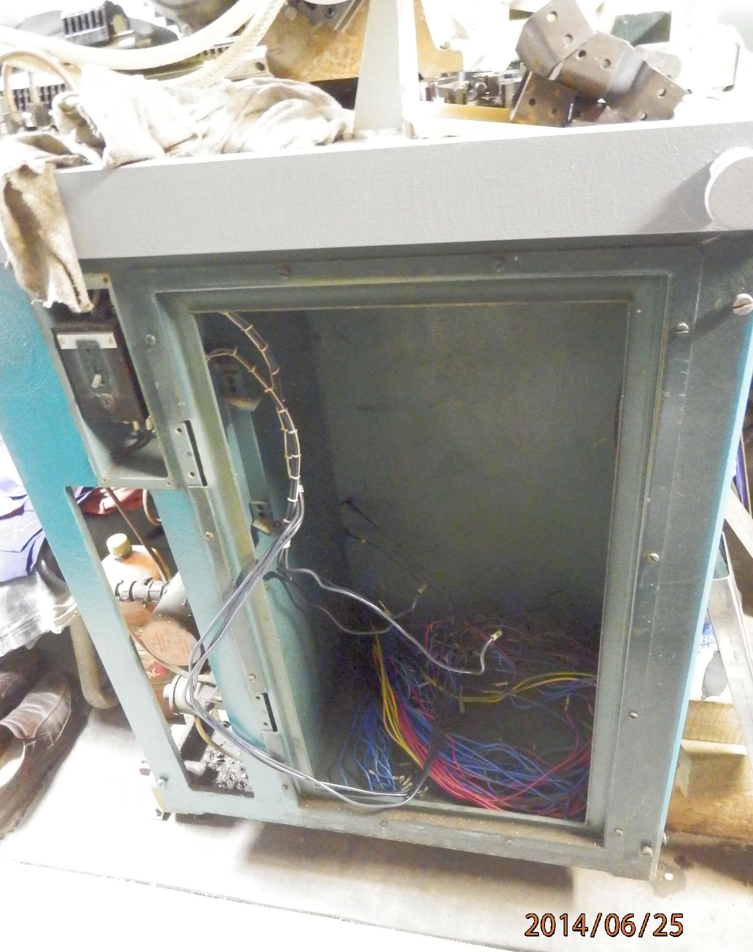

счас оно все выглядит вот так:
P6250001.JPG (3648 просмотров) <a class='original' href='./download/file.php?id=43847&mode=view' target=_blank>Загрузить оригинал (278.49 КБ)</a>
на самом щите будет контролер, сервоусилки, релейная плата, пара блоков питания, клемные колодки и разъемы для связи с пультом, чпстотниками и плс.. пульт естественно будет вынесен. частотники и ПЛС будут стоять на стенках ниши. хочу подальше от мозгов их убрать. да и по компоновке удобней получается кинуть их на стенку..

Тесно не будет? Клемники прямо вплотную к каналу...
Re: Чпу на токарный
Лёх, не низковато будет лазить в шкаф?
Re: Чпу на токарный
Nick писал(а):Тесно не будет? Клемники прямо вплотную к каналу...
Дык с канала как раз на клемник и зайдет. клемник не прикручен на фото. реально в 2 см от канала стоит...
Коль - да низко конечно. но с другой стороны - много ли туда лазить ? настроить - ну придется.. да и опять же - эта ниша - штатное место на станке. она полностью выгорожена, туда нихрена не попадает. закрывается дверью с уплотнителем. почему ее не использовать ? городить какой то щит и вешать где то - у меня просто места нету.. а тут вполне даже приличная ниша.. все туды вполне нормально вписывается. ну придется конечно постоять раком.. но я надеюсь большинство работ выполнить при снятом щите. а там уже тока разъемы подоткнуть, да коммутацию подключить. зато все убрано будет в штатную нишу. вообще хочу на этом станке все в штатных местах собрать. слишком уж у него компановка удачная. все - и сож и смазка и воздух вполне нормально вписывается на родные места.
