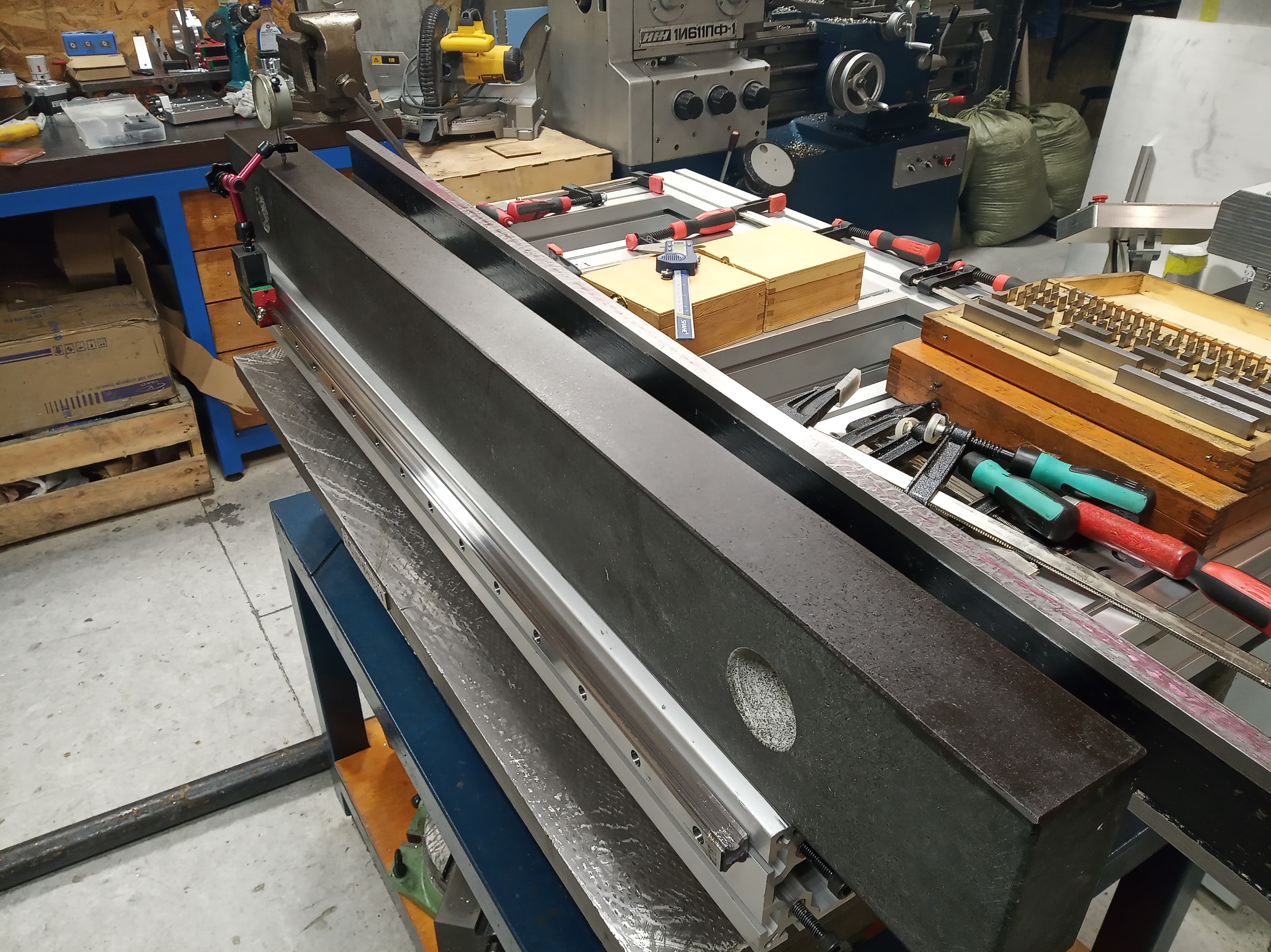

Сегодня занимался выставлением направляющих по осям Х и У.
Вышло неплохо, с линейкой и плитой получается довольно быстро и легко.
IMG_20200122_111907.jpg (7917 просмотров) <a class='original' href='./download/file.php?id=175433&mode=view' target=_blank>Загрузить оригинал (3.74 МБ)</a>
IMG_20200122_111917.jpg (7917 просмотров) <a class='original' href='./download/file.php?id=175434&mode=view' target=_blank>Загрузить оригинал (3.65 МБ)</a>
IMG_20200122_113232.jpg (7917 просмотров) <a class='original' href='./download/file.php?id=175435&mode=view' target=_blank>Загрузить оригинал (3.9 МБ)</a>
IMG_20200122_113254.jpg (7917 просмотров) <a class='original' href='./download/file.php?id=175436&mode=view' target=_blank>Загрузить оригинал (3.99 МБ)</a>
Нужно будет еще разок проверить геометрию после прикручивания раб. стола, но глядя на массивность станины, думается мне, что скорее стол примет форму станины, а не наоборот...

В соседней теме от 2,5 кг уровня гранитную поверочную плиту гнет, а у тебя не согнется станина с люма)))) согнется она, просто этого не сможешь проконтролировать на таком поле)

я же говорю о том, что сама плита для раб. стола будет не идеальна, она будет иметь определенную кривизну - это очевидно.
Так же, как и станина станка скручена с некоторой кривизной, от этого не уйти. Когда стол притянется к плите, они взаимно деформируются, вопрос в том, насколько изменится геометрия станины...
Я надеюсь, что скорее относительно тонкая плита примет форму станины, а не наоборот.
Но проверить все же будет не лишним)
