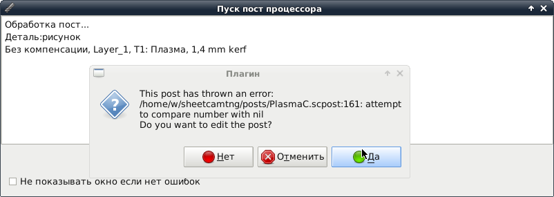

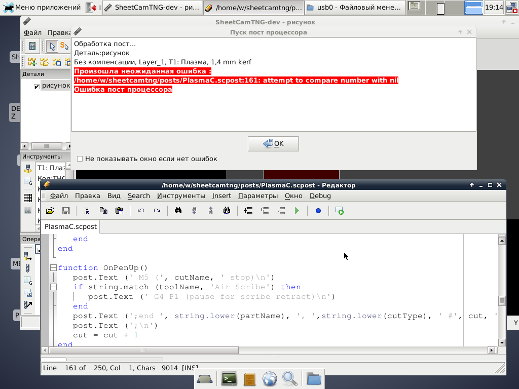

- здравствуйте . помогите с постпроцессором выдает ошибку .
web123456
Сообщения: 51
Зарегистрирован: 16 май 2017, 12:34
Откуда: Тимашевск
Re: Работа в SheetCam
Сообщение web123456 »
как Винде так и Линукс ошибки одни

Так в программе есть рабочий постпроцессор для linux plasmac.

[quote="Andrey_Pavkin"]Так в программе есть рабочий постпроцессор для linux plasmac.[не подходит надо именно этот пост .
web123456
Сообщения: 51
Откуда: Тимашевск
был какой то глюк сейчас работает загрузил SVG всё заработало

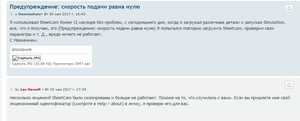

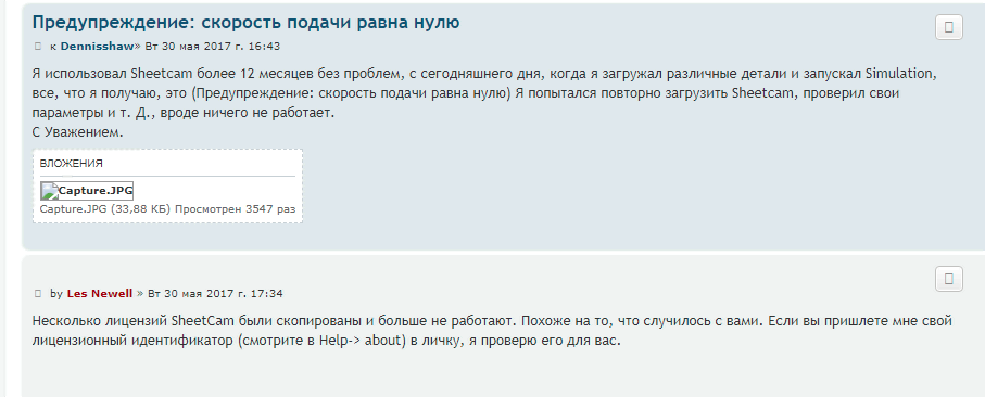

Доброго времени суток. При работе с SheetCam возникла проблема. Импортирую чертёж расставляю очередность реза (для плазмы). Запускаю симуляцию процесса, выдаёт предупреждение WARING: Feed rate is zero (скорость подачи равна нулю). Запустил поспроцесс получил файл .tap, открыл нотпадом.убедился что ошибка связана с генерацией G кода. В файле .tap присутствует только шапка кода далее ничего. Подскажите способ решения данной проблемы.
Сообщения: 3310
Vadim Man писал(а): ↑ При работе с SheetCam возникла проблема.
А что у вас с лицензией? Вот нашел похожий на ваш случай (это переписка с техподдержкой)

Подскажите пожалуйста срок действия лицензии ограничен? Может кто владеет данной информацией. На рабочем ПК лицензия как и все прочее программное обеспечение устанавливалось в 2015 году. Много форумов проштудировал, пришел к выводу что проблема связанна с лицензией. Доступ в интернет ПК не имел. Соответственно обновлений и т.д. на ПК нет.
Сообщения: 3310
Vadim Man писал(а): ↑ Может кто владеет данной информацией.
Если лицензия была официальной может на сайте у техподдержки SheetCam спросить и не гадать...

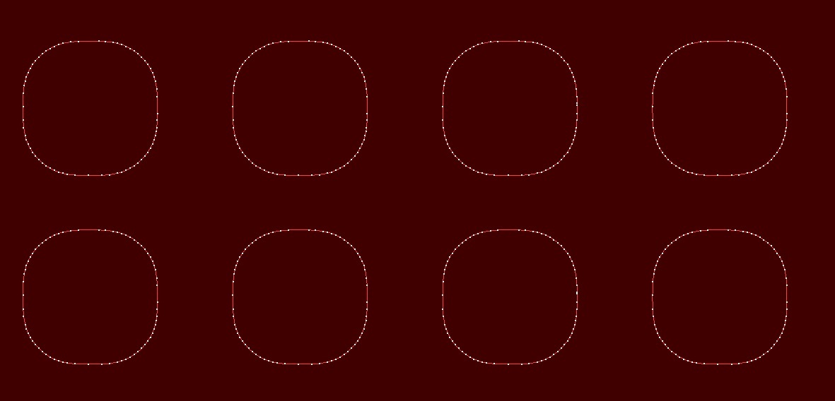

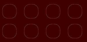

SheetCam импортирует dxf квадратами.
шиткам.jpg (10009 просмотров) <a class='original' href='./download/file.php?id=198179&mode=view' target=_blank>Загрузить оригинал (54.44 КБ)</a>
Если в кореле принудительно добавить узлы то тогда будет
импортировать многоугольниками.

radlif писал(а): ↑ и в кореле принудительно добавить узлы то тогда будет
Попробуйте другой формат или через SVG и inkscape. У Корела с dxf бЯда сильная.
Это не только sheetcam - мне такое делали на дорогом мебельном станке (тыщ так за 80уе). И тоже Корел + dxf
