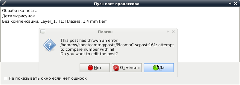

scpot.rar
(2.82 КБ) 613 скачиваний
seetcam.png (14249 просмотров) <a class='original' href='./download/file.php?id=179800&sid=fd0d0b6467a0297db8cf3116831c8840&mode=view' target=_blank>Загрузить оригинал (128.5 КБ)</a>
seetcam1.png (14249 просмотров) <a class='original' href='./download/file.php?id=179799&sid=fd0d0b6467a0297db8cf3116831c8840&mode=view' target=_blank>Загрузить оригинал (36.8 КБ)</a>
- здравствуйте . помогите с постпроцессором выдает ошибку .

Re: Работа в SheetCam
Сообщение web123456 »
как Винде так и Линукс ошибки одни
Сообщение Andrey_Pavkin »
Так в программе есть рабочий постпроцессор для linux plasmac.
[quote="Andrey_Pavkin"]Так в программе есть рабочий постпроцессор для linux plasmac.[не подходит надо именно этот пост .
был какой то глюк сейчас работает загрузил SVG всё заработало
