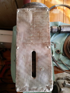

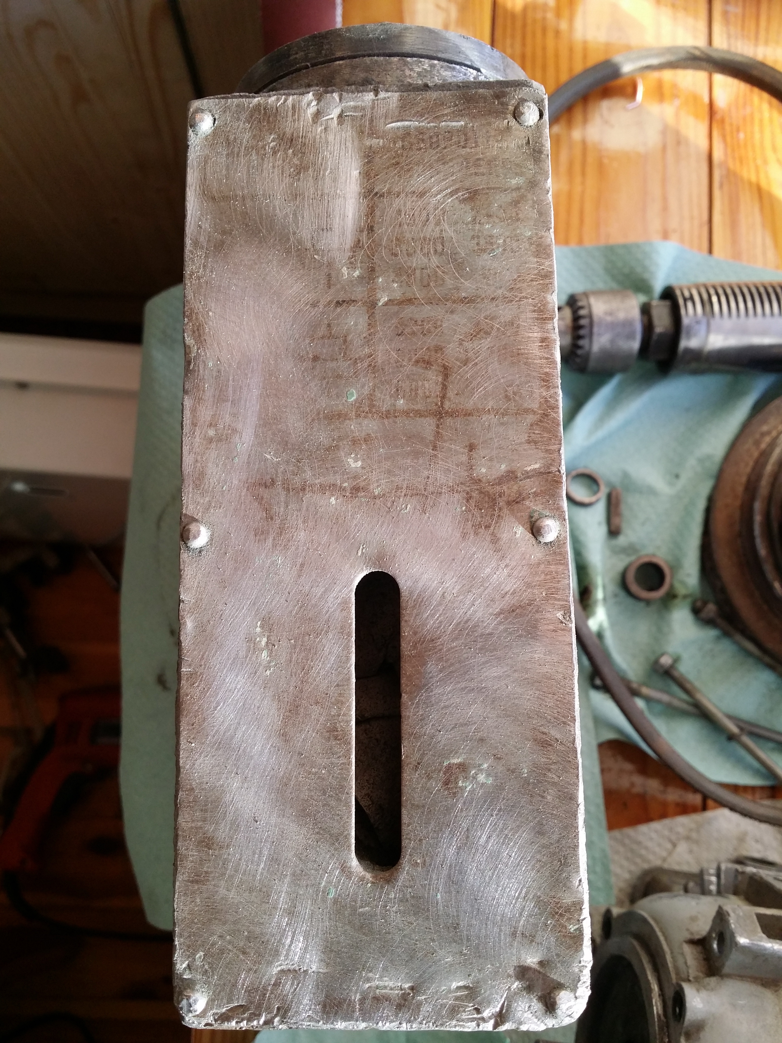

Всех приветствую.
Может кто подсказать, как пользоваться этим отверстием на сверлилке?
20190103_141829.jpg (1912 просмотров) <a class='original' href='./download/file.php?id=153678&mode=view' target=_blank>Загрузить оригинал (3.94 МБ)</a>
Где-то видел, что это для ограничения глубины сверления, но у меня ничего не было на этом месте.
На пиноли тоже никаких отверстий для "упора".
Как найти подобный механизм, что бы понять принцип работы?
Может есть у кого-то ссылка на видео, или статью?
(нашел, что на пиноль крепится какой-то хомут со штырём, который заходит в это отверстие)
И как снять эту табличку, что бы была возможность заменить? (а то там какие-то непонятные "заклепки")

xenon-alien писал(а):Где-то видел, что это для ограничения глубины сверления
Где? Судя по виду - обычная "линейка" - в пиноли винтик, который показывает насколько глубоко опустилась пиноль. усё... Иногда, снизу ввинчивали шток, в который упирался данный винтик...
xenon-alien писал(а):а то там какие-то непонятные "заклепки"
Почему "непонятные"? Самые обычные заклёпки :) Срезать и потом по новой клепать.

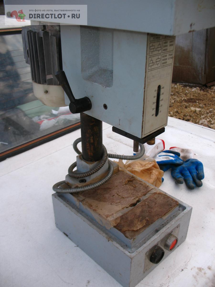

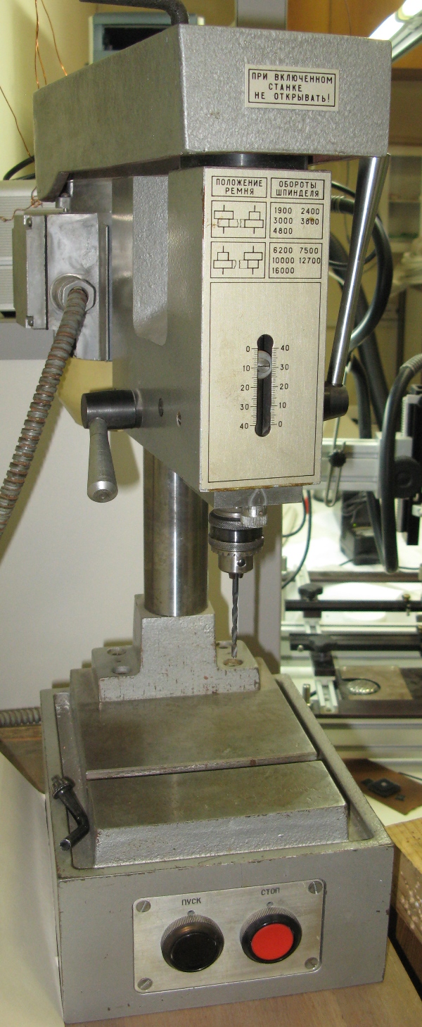

Вот что удалось откопать на подобных станках, так что предположение не верное.
В пиноли отверстие под винтик не должно быть.
Есть хомут, с хомута торчит "шпилька" с возможностью прокручивать эту шпильку, на которой навинчена цилиндрическая гайка (как на старой мебели)
И эта цилиндрическая гайка ходит в этом пазу. Ну и + шкала линейки на шилде, что бы ориентироваться на величину заглубления.
l278967-2.jpg (1847 просмотров) <a class='original' href='./download/file.php?id=153690&mode=view' target=_blank>Загрузить оригинал (98.14 КБ)</a>
Сверлильный настольный высокооборотный станок мод. МС-1 1200-16000 об.мин....JPG (1847 просмотров) <a class='original' href='./download/file.php?id=153691&mode=view' target=_blank>Загрузить оригинал (427.12 КБ)</a>
megagad писал(а):Почему "непонятные"? Самые обычные заклёпки Срезать и потом по новой клепать.
Я встречался только со сквозными заклёпками. (как бы два листа сшить, или лист к профилю)
А а с такими, что внутри отверстия в полнотелом материале - ещё нет. (некуда расшириться заклёпке в отверстии)
Если выбрать эти заклёпки и вместо них нарезать резьбу под М3-М4, я не сильно попорчу станок и возможно ли так сделать?

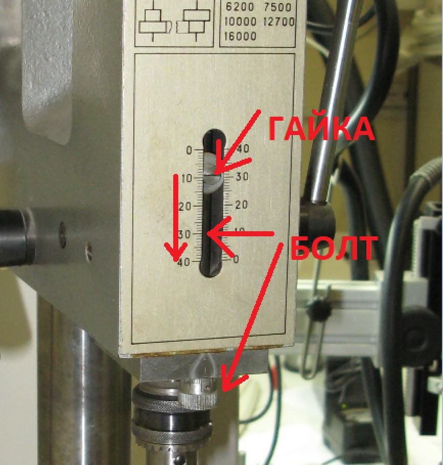

Так линейка там для ориентира.
Пользоваться нужно упором.
Primer upora sverlilki.jpg (1747 просмотров) <a class='original' href='./download/file.php?id=153716&mode=view' target=_blank>Загрузить оригинал (228.94 КБ)</a>
Опустил сверло до заготовки, посмотрел значение на линейке (17 делений - мм), опустил ещё на нужную глубину (+ 15мм = 32 мм) и там закрепил упор так, чтобы цилиндрическая гайка опустилась в нижнее положение шкалы . (ей некуда дальше опускаться...)
И в перед проделывать отверстие глубиной 15 мм !
Или я что-то не верно понял в принципе работы этого упора?
А про изоленту слыхали, но упор точнее.

Я встречал упоры (болт с гайкой) для нижнего ограничения, чтоб вал не вышел внизу из шлицевого зацепления и не выпал, хотя его можно и для ограничения глубины крутить туда - сюда. Линейка просто для наглядности так сказать.

Как по мне - все предельно просто и понятно с использованием упора на картинке. (примерная глубина хода пиноли 31 мм настроено судя по линейке)
Речь же идет об определённом станке.
