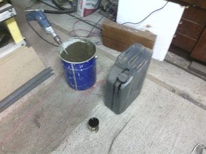

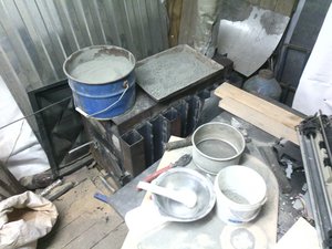

вот сделал землю для форм из цемента и нефти.
жарил и  сеял цемент м500 (4022 просмотра) <a class='original' href='./download/file.php?id=23914&mode=view' target=_blank>Загрузить оригинал (665.11 КБ)</a>
мешал с нефтью (4022 просмотра) <a class='original' href='./download/file.php?id=23915&mode=view' target=_blank>Загрузить оригинал (642.75 КБ)</a>
мешал с нефтью

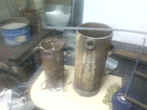

это новый тигель . чуток не доделан . надо отверстие второе сделать чтоб его доставать из печки . (4022 просмотра) <a class='original' href='./download/file.php?id=23916&mode=view' target=_blank>Загрузить оригинал (601.38 КБ)</a>

Re: Печка1 - станок для переработки алюминия
как результат?
master_70
Сообщения: 1922
Репутация: 317
Откуда: Московская_обл
Сообщение master_70 »
aftaev писал(а):как результат?
попробыал немного свинца для пробы налит в простенькую форму от банки . так что вышло лучше чем в банку заливал.
