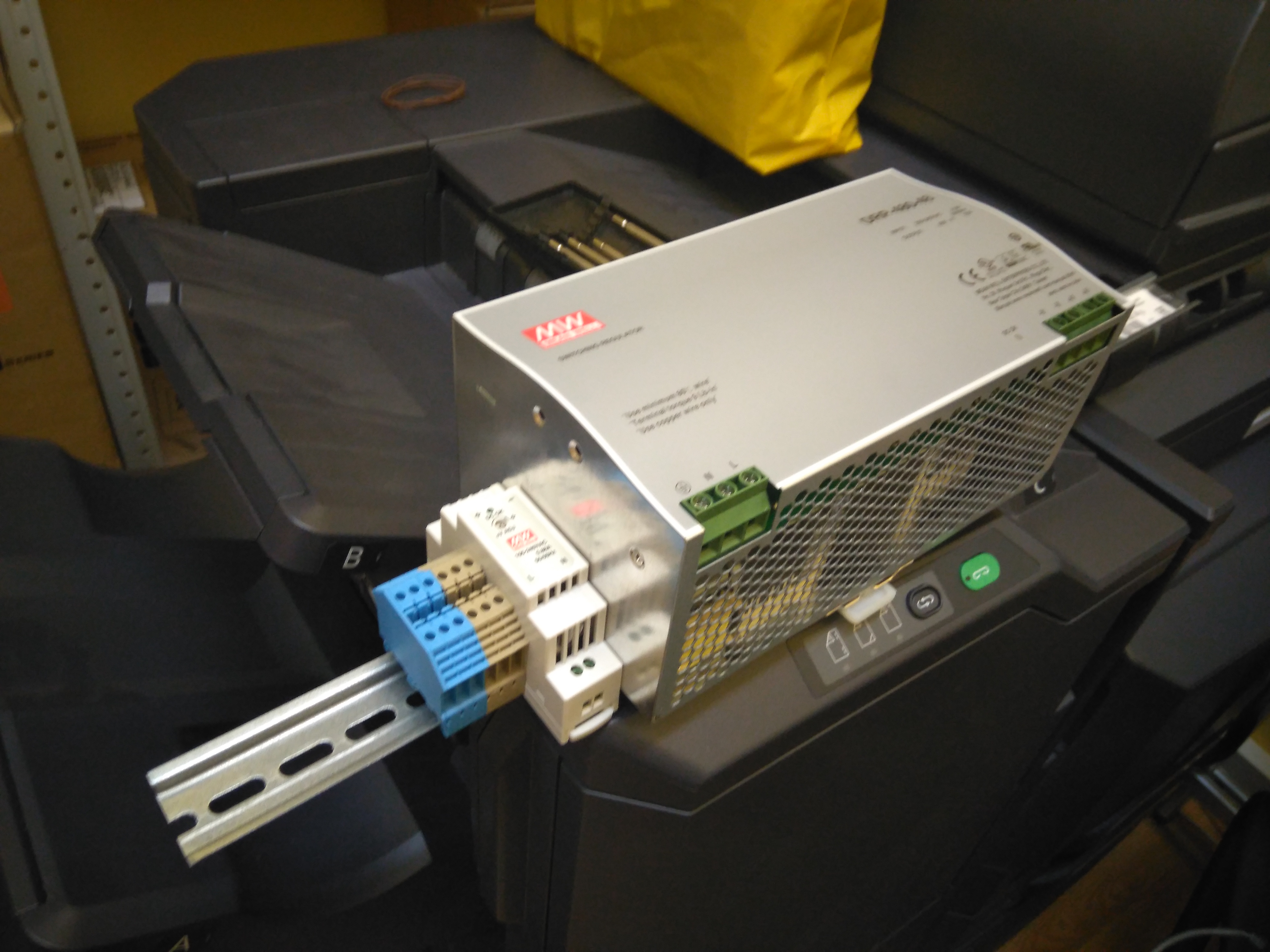

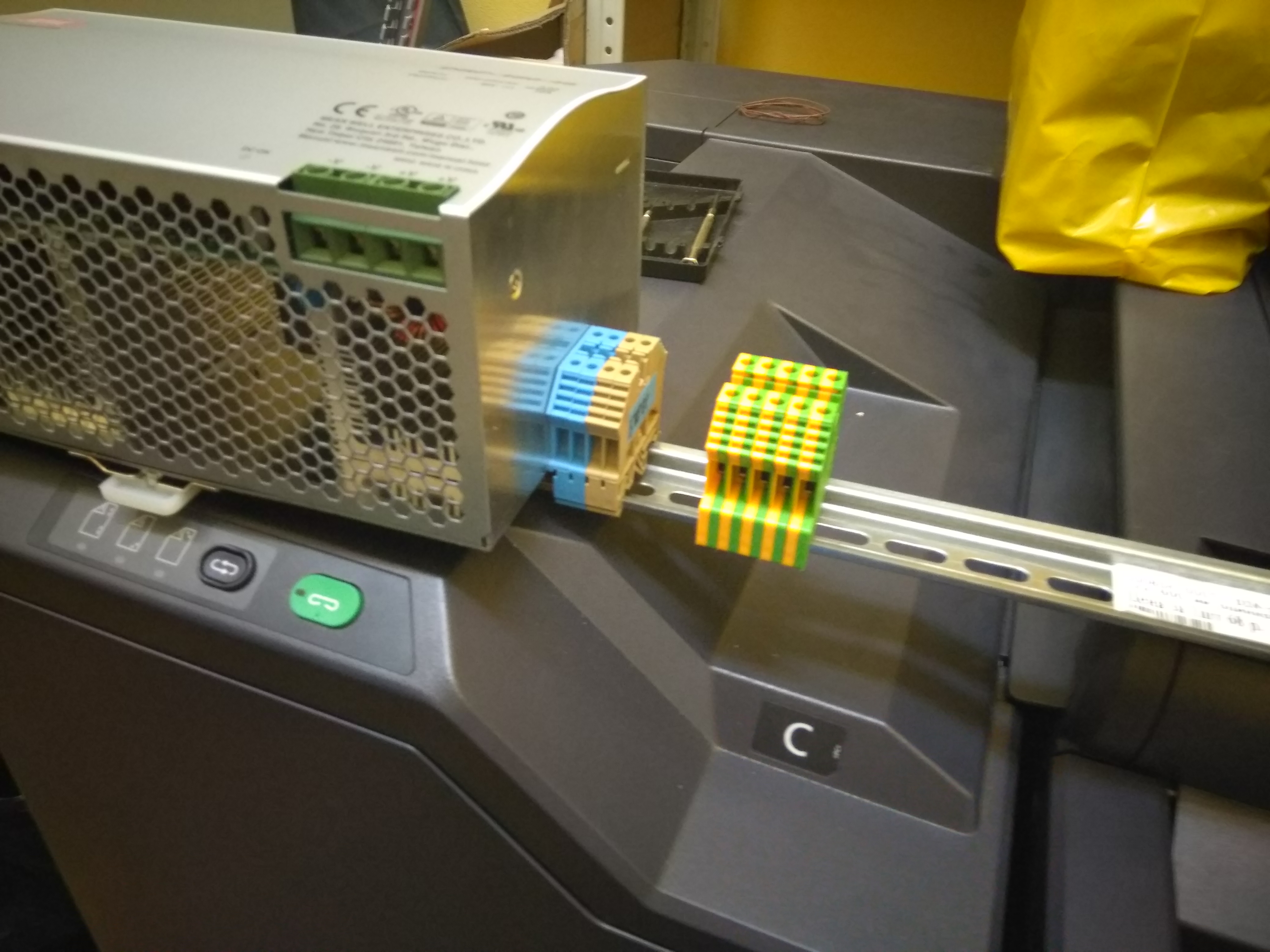

Проверил, что все налазит. А то исполнение стандартов не всегда ведётся "по стандарту" :)

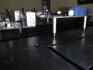

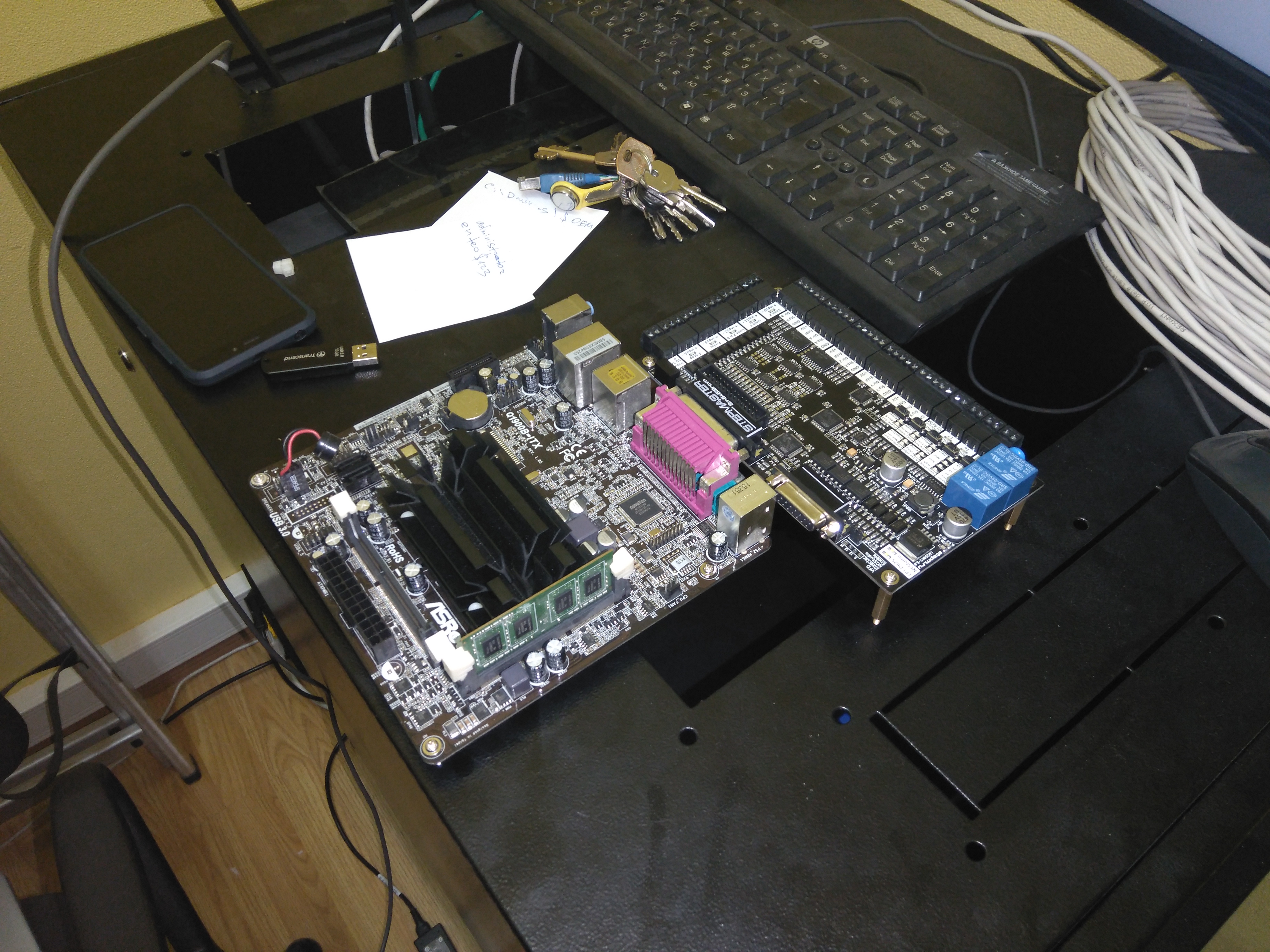

И тут вот делаю "красиво" со стоечками для печатных плат.
Прикрутил, проверил, что не просчитался с высотой. Село как родное.

Осталось убедиться, что всё влезет в таком "соединении" :)
7 раз отмерь, 1 - отрежь.
Re: [Анонс] Бомж (народник) от Фрезеряги мне! 400х300х100
Я бы так не извращался а шлейфиком бы соединил и стемастер можно над материнкой закинуть.

Nonstopich писал(а):Проверил, что все налазит. А то исполнение стандартов не всегда ведётся "по стандарту" :)
я бы посоветовал пока не поздно проверить динрейку, на глаз это что-то простенькое, они обычно хипковаты и такая дура как БП ее лекго отгибает, т.е. БП будет сидеть не жестко, тактильно это вообще похоже на Г в проруби, брать лучше рейку посерьезнее, например, DKC. Там обычно и проблем с шириной рейки нет, все нормально налазит и хорошо защелкивается и т.д.

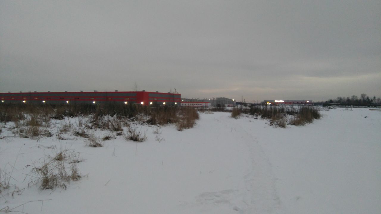

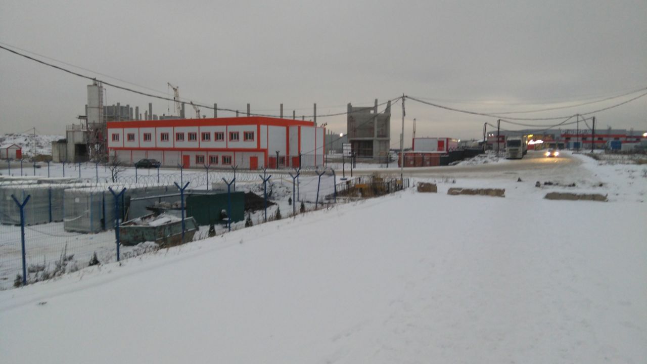

Не, кто на Машине, наверное, ничё так :) А я сегодня в Кюгель ездил :) на своих двух.
Ребята сидят посреди чистого поля, на территории, какой-то пром-склад-зоны.

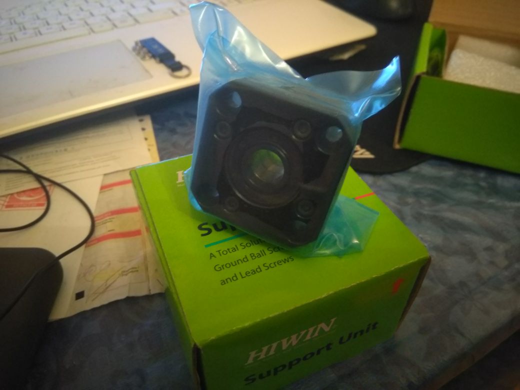

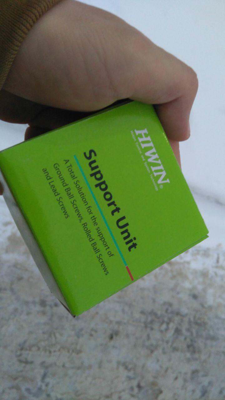

Ну так вот. Облизывайтесь, опоры Hiwin (да-да, для бомжика :D ) fk-12-c5, прошу любить и не жаловаться
WhatsApp Image 2017-12-08 at 16.11.42.jpeg (3277 просмотров) <a class='original' href='./download/file.php?id=126372&mode=view' target=_blank>Загрузить оригинал (64.88 КБ)</a>
WhatsApp Image 2017-12-08 at 17.54.45.jpeg (3277 просмотров) <a class='original' href='./download/file.php?id=126373&mode=view' target=_blank>Загрузить оригинал (65.53 КБ)</a>

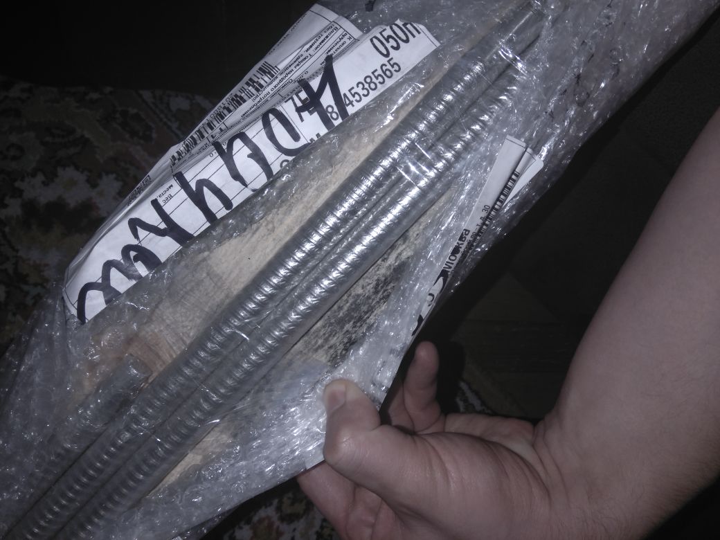

Ну и успел поработать с ребятами из компании darxton.
У них взял TBI-винты (с обработкой на их же оборудовании) и фиг-поймёшь какие гайки. А так же опору, которая BK-12-с5.
Макс будет проверять всё это "качество". Вообще по виду и доставке всё шикарно у них.
Доски, упаковано всё в 10 слоёв пенопласта, пластика какого-то полиэтилена.
Вот тут коробочка с мелочёвкой.
WhatsApp Image 2017-12-08 at 17.57.45.jpeg (3277 просмотров) <a class='original' href='./download/file.php?id=126376&mode=view' target=_blank>Загрузить оригинал (65.01 КБ)</a>
А это вот так приехали винты.
WhatsApp Image 2017-12-08 at 18.00.13.jpeg (3277 просмотров) <a class='original' href='./download/file.php?id=126377&mode=view' target=_blank>Загрузить оригинал (110.38 КБ)</a>

Nonstopich писал(а):Кюгель
Походи это их фишка, на отшибе снимать/строить склады)))

и почем опоры хивин вышли?
Обязательно напиши потом, как даркстоновские С5 по сравнению с хивином.
И еще попрошу, померь, пожалуйста, не лезут ли винты М5 имбус в эти опоры?
У меня китайские стоят FK12? туда залезли, лишь чуточку пришлось рассверлить отверстие под головку винта М5.

Так они ж под М4 рассчитаны
В хивин и любые фирмовые м5 не влезет да и ненужно это.

Странно, у меня хоть и китайские, но м6 поставил.
Реч про фланцевые опоры FK12 там м4 а на BK12 м6

А рассверлить, мяса нет?
Или вообще в них резьбу нарезать, а винты с обратной стороны вкрутить, не?

sima8520 писал(а):Зачем?
я писал в своей теме, что мне в боковине портала не очень хорошо отверстия для винтов опоры сделали. Винт М4 проваливался почти в них, пришлось резать М5 и ставить винты побольше. При этом совсем чуть-чуть рассверлил штатные отверстия в FK12.
