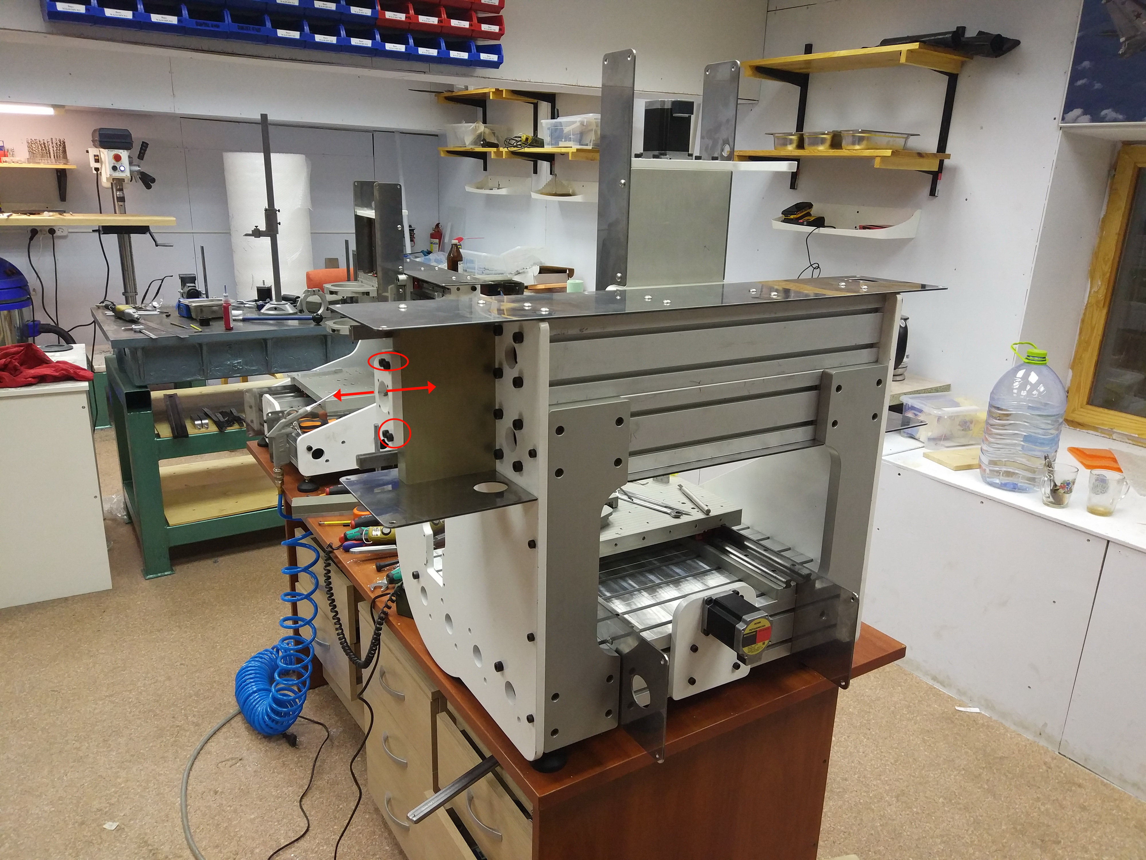

Приветствую!
Когда будет продолжение?
Хотел спросить, а зачем такой мощный инструментодержатель-автосменщик?
Re: Мелкий+ 400х300х150 с автосменой
Добавлено: 29 мар 2018, 22:02
Да процесс какбы идет по мере сил. А где он мощный? Вроде дырявый весь.

Вот смысл такой станок шаговиками портить? Поставить сервы и ухххххх)
Добавлено: 29 мар 2018, 22:11
Тут хорошие японские шаговики и точность хорошую дают. Да можно что угодно только все это на цену влияет не лучшим образом.

frezeryga, где шаговики брал? Какие драйвера к ним планируешь?
Добавлено: 29 мар 2018, 22:16
Шаговики женя добыл а дрова мои любимые ем705. Шаговики эти 0.9 градуса. Скорость конечно будет не ахти но точность и качество обработки будет выше.

frezeryga писал(а):А где он мощный? Вроде дырявый весь.
Ну он такой добротный!
Может стоит опору fk установить на другую сторону балки? А то "хлипким" кажется. Правда могу ошибаться, по фото трудно определить с такого ракурса.
00001.jpg (2866 просмотров) <a class='original' href='./download/file.php?id=136011&mode=view' target=_blank>Загрузить оригинал (2.96 МБ)</a>
Для мотора в самый раз. От проворота должно быть достаточно.
Но тогда много переделывать придется...
Добавлено: 30 мар 2018, 15:25
Опора только в осевом направлении работает а с этим там все норм. Проставыш который продолжение балки сделан из 30мм д16т и прикручен как к стальной боковине так и к нержавейкам.
