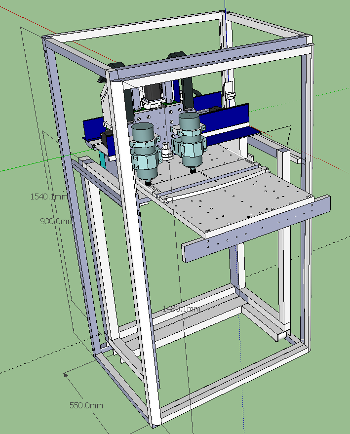

Как стружка так и эмульсия будут падать в емкость снизу, бокс ограничит как ее разлет так и шум..На картинке горизонтальное (не рабочее) положение станка

Даже страшно представить как все это будет качаться при работе , но автору конечно виднее как должно быть :)

Во, я начинаю понимать как это будет, о сколько нам открытий чудных ещё предстоит, например, что Шпиндели не оч долго будут работать в горизонтальном положении.

sazn86
Сообщения: 419
Зарегистрирован: 30 ноя 2016, 09:41
Репутация: 19
Re: Маленький но производительный станок по алюминию..
Сообщение sazn86 »
MGG писал(а):Во, я начинаю понимать как это будет, о сколько нам открытий чудных ещё предстоит, например, что Шпиндели не оч долго будут работать в горизонтальном положении.
А почему в горизонтальном положении? Судя по фото вертикально стоят?
А если и в горизонтальном положении, что шпинделям будет то от этого?
mikehv
Сообщения: 1846
Репутация: 1175
Откуда: Иваново
Сообщение mikehv »
А чего им в горизонтальном будет? У меня в поле зрения 8 шпинделей на одном производстве так работают. Уже второй год в две смены. Все хорошо с ними.
MGG
Сообщения: 3403
Репутация: 1010
Сообщение MGG »
Он же пишет не рабочее положении, т. Е. Как я понял, а на это между прочим ушло время с начала создания темы. Кинул загатовки, включил, опустил стол и ушёл ждать, наслаждаясь тишиной и чистотой ("нет)
У горизонтальных заморочки с подшами, если так крутить вертикальный то проблемы со смазкой будут.
Mikehv, у меня инфа от производителя, я спецом спрашивал, han-qi. Даже при заказе приводных, у горизонтальных и вертикальных чуть цена различается.
Хотя возможно и маркетинг

А мне интересен рабочий момент, первый - как хомится? это необходимо, если Вы конечно хотите чтобы станок после завершения программы становился в положение как на картинке выше, иначе не получится наверное его поставить в горизонтальное положение. Второй момент, как рабочий ноль заготовки искать, обобенно когда нужно по Y0? можно конечно лезть с головой в эту коробку, но блин, неудобно наверное, особенно когда он поработает и на стенки коробки налинет куча стружки в перемешку с сож. Дальше - смена инструмента, если например 5-6 раз поменять интсрумент нужно на одной детали и уп на каждый инструмент 20-30 секунд - получается каждый раз поднимать и опускать стол, а если деталей пару десятков? в общем строите Вы судя по всему какой-то узко-специализированный станок под одну задачу предполагающий минимальное количество фрез и операций.

Smlua писал(а):ие как на картинке выше, иначе не получится наверное его поставить в горизонтальное положение. Второй момент, как рабочий ноль заготовки искать, обобенно когда нужно по Y0? можно конечно лезть с головой в эту коробку, но блин, неудобно наверное, особенно когда он поработает и на стенки коробки налинет куча стружки в перемешку с сож. Дальше - смена инструмента, если например 5-6 раз поменять интсрумент нужно на одной детали и уп на каждый инструмент 20-30 секунд - получается каждый раз поднимать и опускать стол, а если деталей пару десятков? в общем строите Вы судя по всему какой-то узко-специализированный станок под одну задачу предполагающий минимальное количеств
Не понял в чем сомнения..за переворот будет отвечать отдельная платка ,с датчиком открытой двери для безопасности, и с рабочей программой это в общем случае может быть и не связанно..Несколько секунд на переворот это вообще не проблема, ничего при этом не сбивается естественно, ибо переворачивается весь станок как он есть..
Про шпиндели в горизонтальном положении не слышал, но в теории..вес якоря несколько киллограмм, и это именно то давление которое будет оказываться на некую точку подшипника в отличии от вертикального положения.Но при любой резке боковая нагрузка на тот же якорь многократно выше, и это норма..Поэтому не вижу проблем..

Сомнения в удобстве этой схемы.
У меня в пользовании две лапы с 3д датчиками , размеры не большие
Что бы обеспечить точность установки сотку, нужна нормальная жесткость узлов
Но там вес устройств небольшой
А у тебя двигать приличную массу
Были предварительные тест драйвы или есть полная уверенность в четком повторении переворота?

Во первых мне не нужна точность в сотку, а во вторых зачем "четкое повторение переворота" ?..Пусть повернется не на 90 градусов а на 85..какая разница то если точка крепления одна на станине станка?..Вся наша Земля если что несется со скоростью сколько то там километров в секунду ;)
