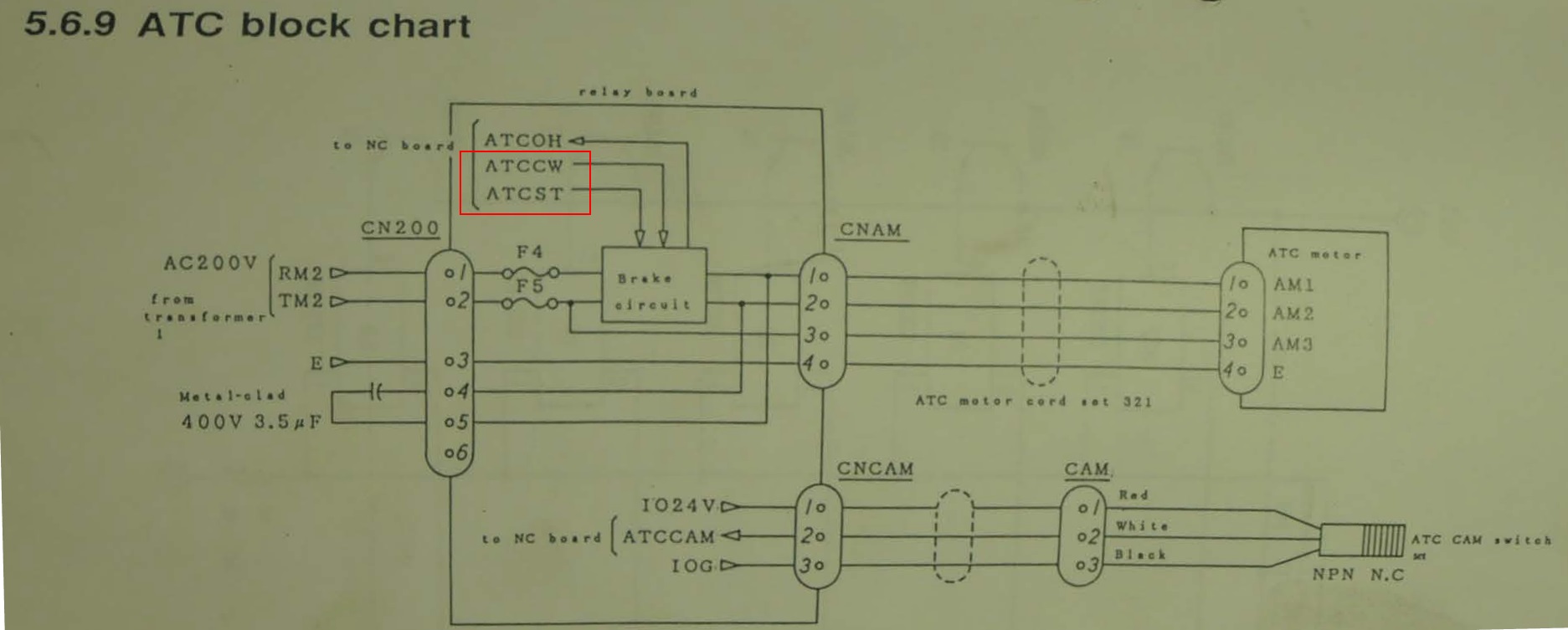

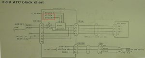

Aналогичный вопрос про управление автосменой, станок BROTHER TC-321 в документах прописано ATCCW, ATCSTOP, то есть поворот барабана возможен только в одном направлении.
1_.jpg (8675 просмотров) <a class='original' href='./download/file.php?id=154678&mode=view' target=_blank>Загрузить оригинал (150.16 КБ)</a>

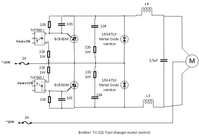

А по факту стоит вот такая схема (перерисовал с платы), с возможностью проворачивать барабан в обе стороны.
2_.jpg (8675 просмотров) <a class='original' href='./download/file.php?id=154679&mode=view' target=_blank>Загрузить оригинал (41.05 КБ)</a>
Mожет гуру форума подскажут что будет если кратковременно подать сигнал на Rotate CW и Rotate CCW. Tаким способом можно остановить мотор?

r_i_c_a_r_d_a_s писал(а):Mожет гуру форума подскажут что будет если кратковременно подать сигнал на Rotate CW и Rotate CCW. Tаким способом можно остановить мотор?
Остановить можно. Какую систему будете ставить в роли ЧПУ?
У меня в родном варианте мотор между ячейками вообще не тормозил, остановка была сразу на нужной ячейке. На МАЧ 3 я не смог такое сделать и у меня короткая пауза идет между каждой ячейкой, чтобы контроллер смог считать энкодер на карусели и решить, ехать дальше или заканчивать автосмену.

Re: Японец BROTHER TC-229
Сообщение r_i_c_a_r_d_a_s »
Спасибо.
Теперь ясно что дело не в двигателе.
у меня Linuxcnc Mesa 5i25+7i77, пока пробую оригинальные драйвера (аналоговые +/- 10V) и Linuxcnc 5i25+7i77
до автосмены руки еще не дошли, но уже обдумываю.

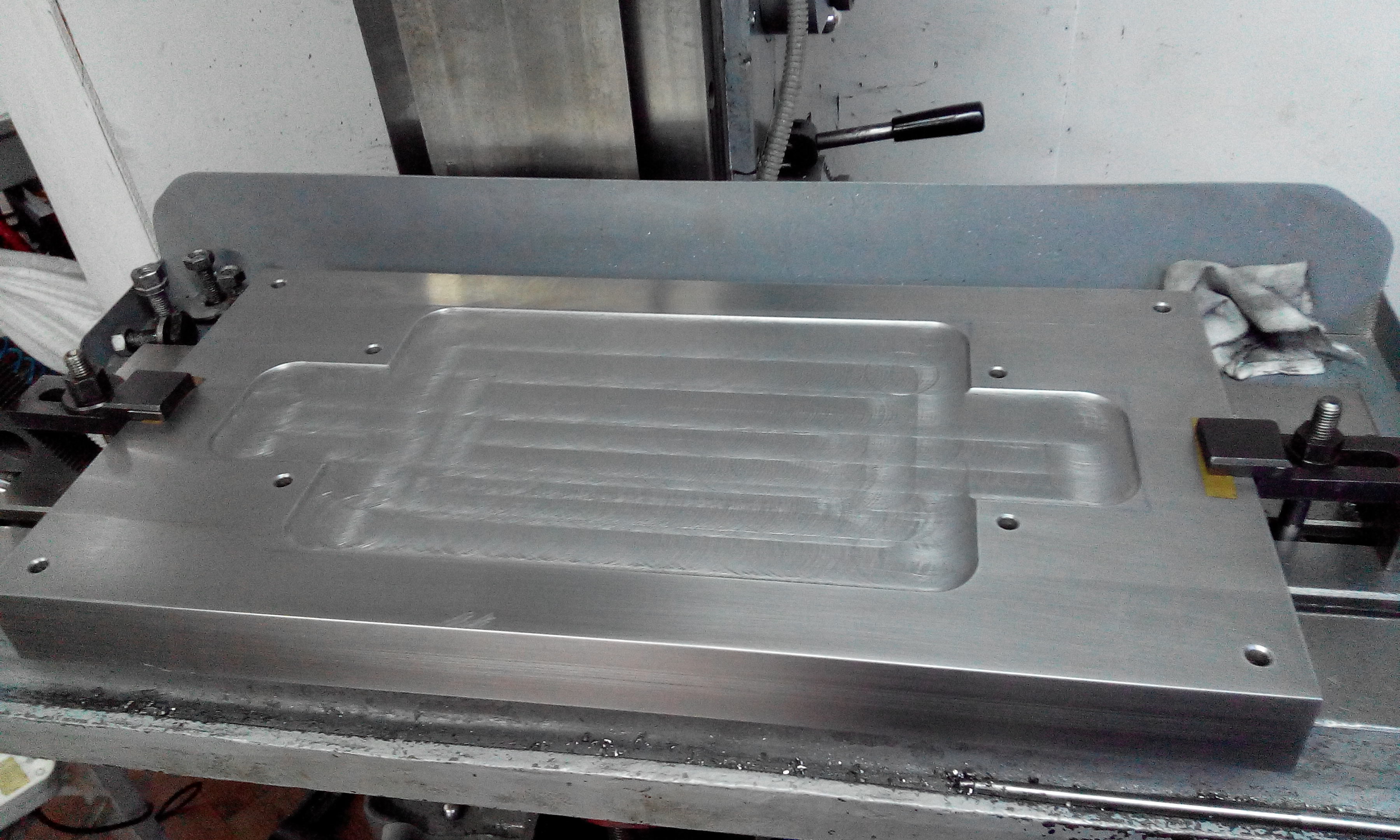

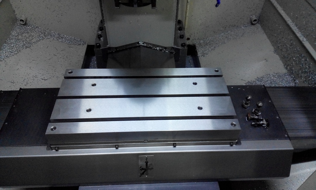

Пан Афтаев изготовил накладку на стол, как это задумывалось японцами. Немного доработал ее снизу, чтобы уменьшить площадь касания. Дальше финишная шлифовка и установка на станок.

john1987887 писал(а):чтобы уменьшить площадь касания
С какой целью?
john1987887
Сообщения: 3063
Репутация: 1802
Сообщение john1987887 »
Lafayette писал(а):С какой целью?
Потому что 100% прилегания не будет никогда. Пятно контакта по центру плиты не нужно, лучше, чтобы она гарантированно касалась только по краям. Посмотри как каретки на рельсах сделаны. Там точно также поверхность разбита.

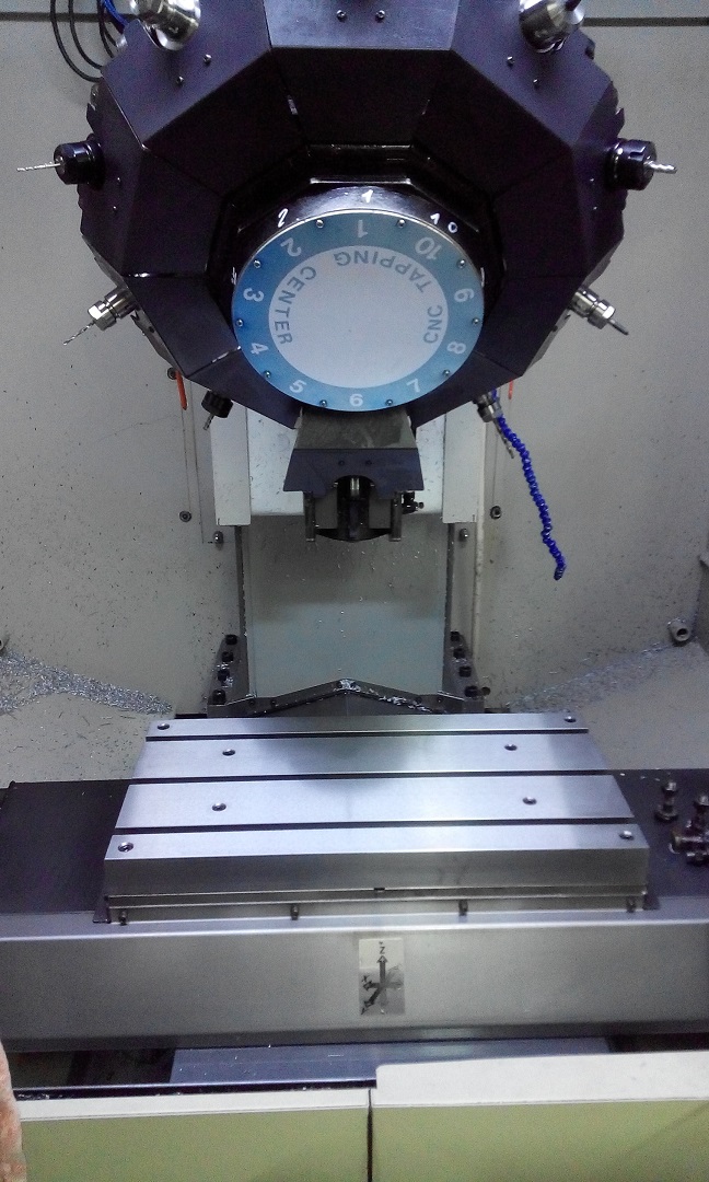

Установил накладку. Теперь все как в оригинале.
