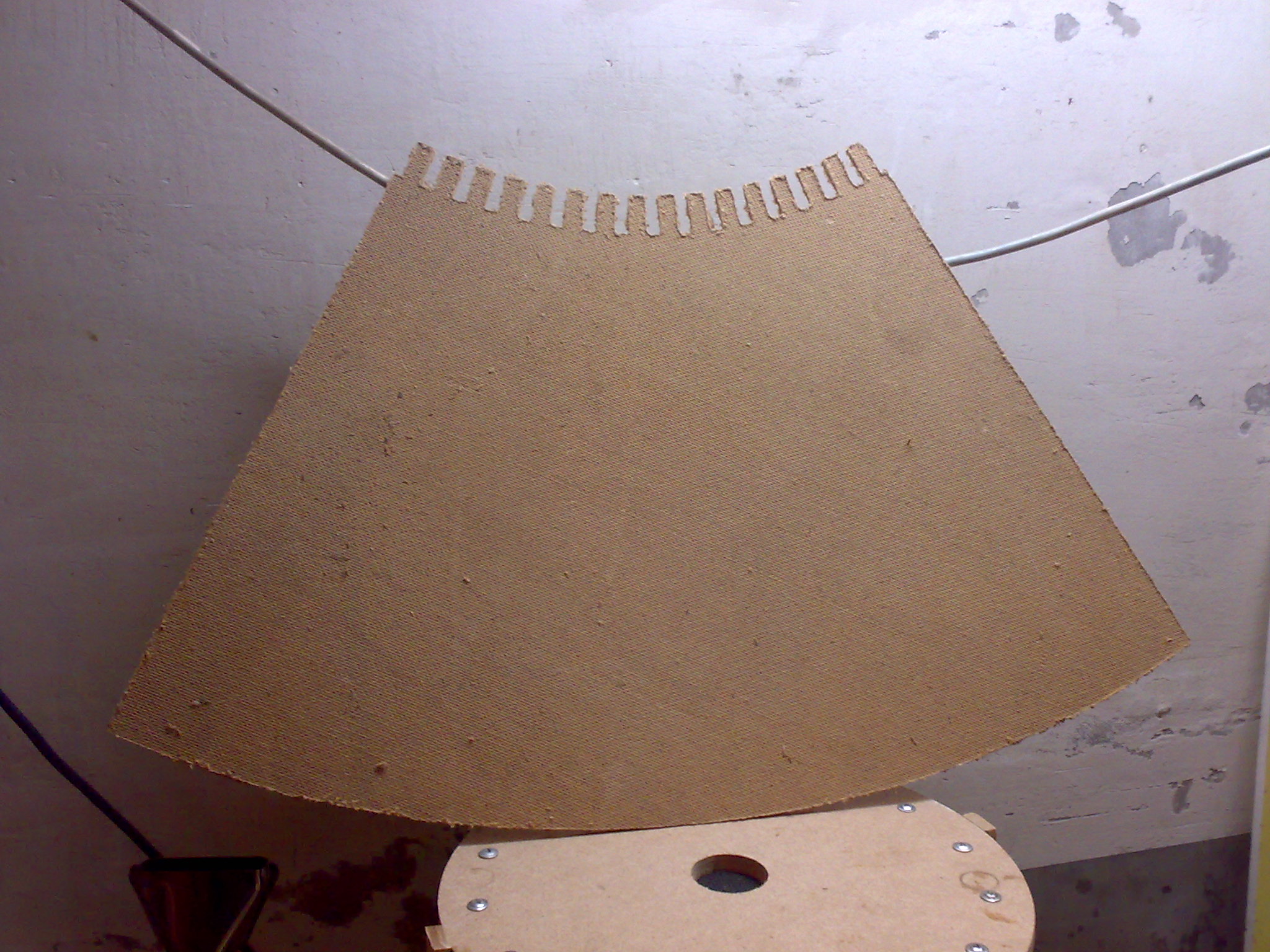

вот сегодня обязательный прибамбас для станка сделал. циклончик.
для начала вырезал шаблончик на станке развертки циклона
220520121761.jpg (3576 просмотров) <a class='original' href='./download/file.php?id=5433&mode=view' target=_blank>Загрузить оригинал (606.21 КБ)</a>
после чего вырезал из железки . , скрутил и свинтил. во что вышло.

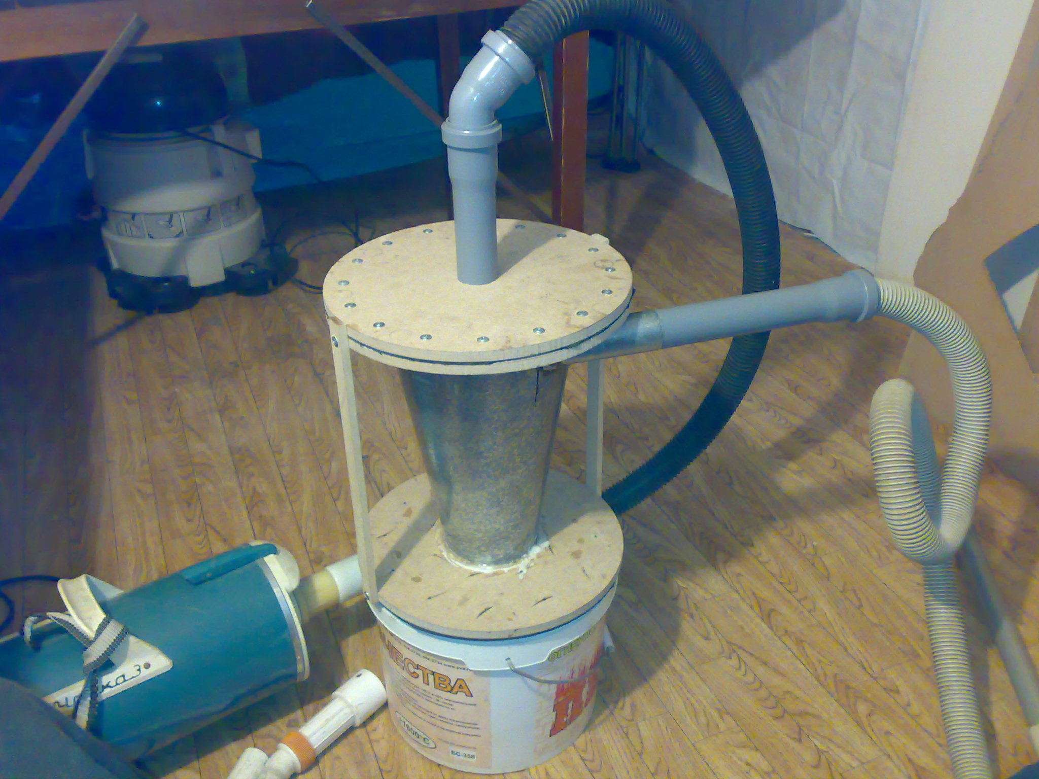

220520121763.jpg (3576 просмотров) <a class='original' href='./download/file.php?id=5434&mode=view' target=_blank>Загрузить оригинал (511.57 КБ)</a>

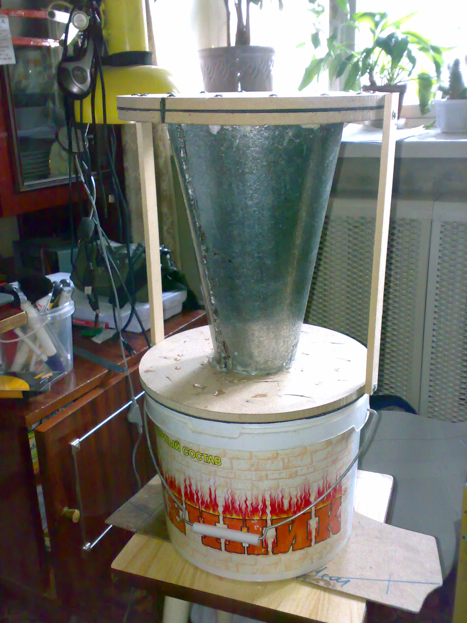

припаял еще с боку трубку из тойже жести.
220520121770.jpg (3576 просмотров) <a class='original' href='./download/file.php?id=5436&mode=view' target=_blank>Загрузить оригинал (468.44 КБ)</a>
и неудеожался проверил. в работе
причем ссамым дохлым пылесосом что есть. 400ват.
но при этом по ощущениям стал всасывать намного мощьнее, чем без циклона.
https://www.youtube.com/watch?v=1dx2zN_RgE0

Re: Бюджетный ЧПУ 1000(1150(1600)) х 650
Прямо как фокус выглядит! Я бы не удивился, если бы в конце ты бы достал из ведра кролика :).
А если серьезно, то просто супер! Вроде такая простая конструкция, но работает!
Кстати, а ты циклон к ведру ничем не прижимаешь?
И как ты жесть сваривал?

Nick писал(а):Прямо как фокус выглядит! Я бы не удивился, если бы в конце ты бы достал из ведра кролика :).
пока ни чемне прижимаю
не отпадает
даже пробывал оторвать не смог
но будут 2 зажимчика
у меня есть старый пылесос все жалко было выкидывать
у него колектор рассыпался
теперь выкину
но с ниму с него защелки . они нужны только чтоб всю конструкцию проще переносить. а не поотдельности и чтоб случайно не уронить.
http://www.zavetrom.ru

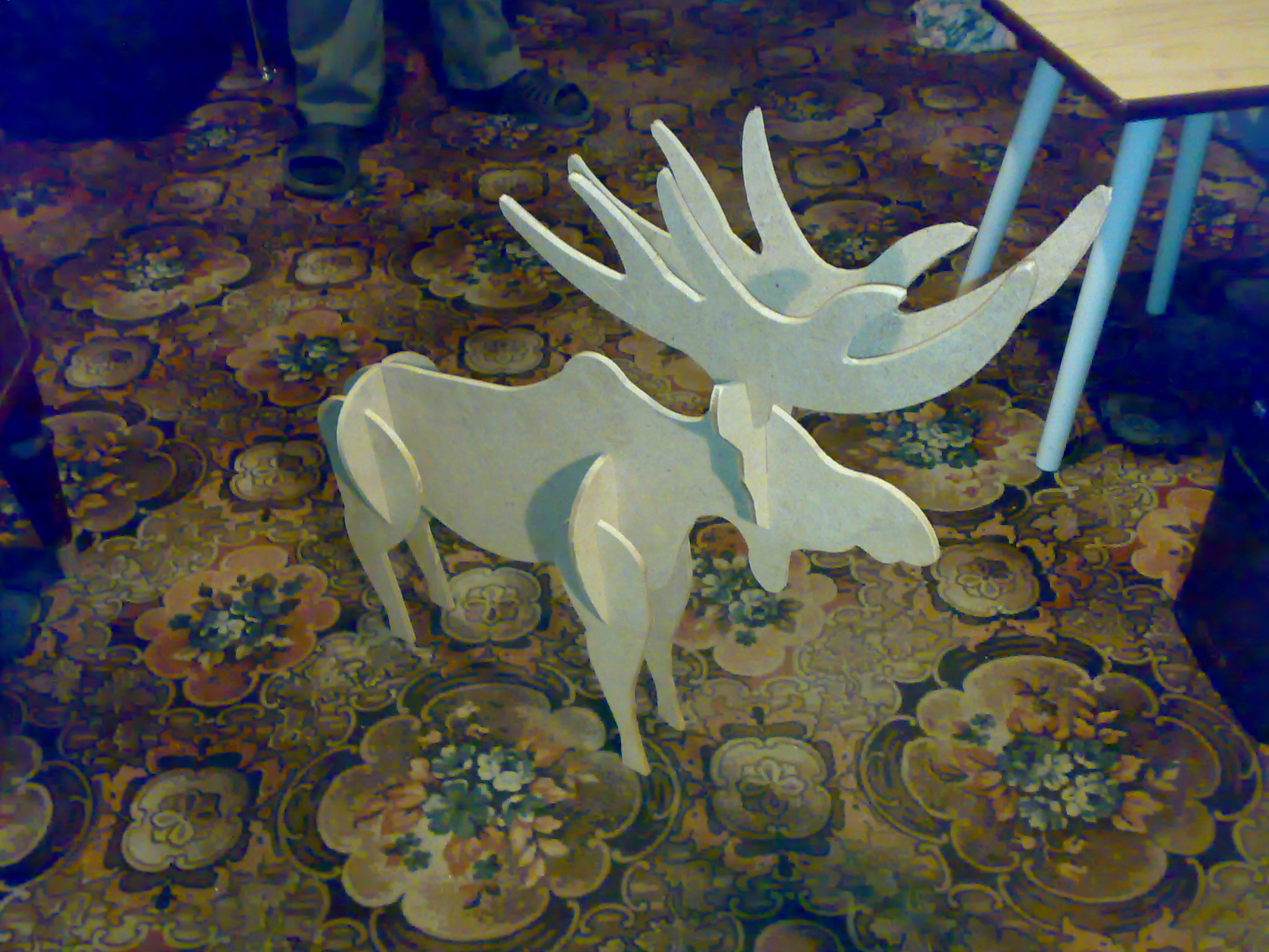

вот пробы пера.
240520121772.jpg (3507 просмотров) <a class='original' href='./download/file.php?id=5487&mode=view' target=_blank>Загрузить оригинал (580.87 КБ)</a>
https://www.youtube.com/watch?v=oy4U1xlUaZY
в данном случае циклон рулит
только вот надо помощьнее пылесосик а то 400ват нехватает.
