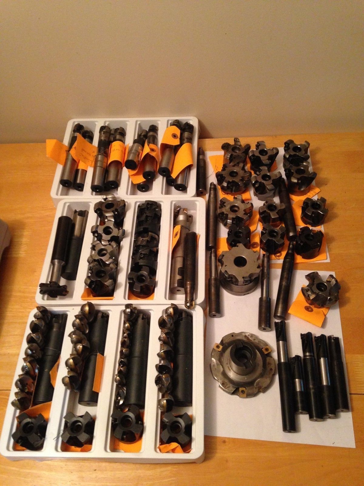

aftaev писал(а):Сегодня получили посылку, и это половина кучки
ну и какой в ней смысл ? нахрен нужна куча одинакового и однотипного инструмента ?? лучше бы по 1-2 штуки но разного....
Re: Обрабатывающий центр SV500
Hanter писал(а):ну и какой в ней смысл ?

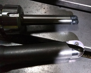

Сколько стоит одна ф25мм Ball Nose фреза и пачка пластинок к ней? https://www.ebay.com/sch/i.html?_nkw=seco+ballnose
Смысл в том что я возьму что мне нужно, а остальное попробую продать чтобы перекрыть доставку ;)
Hanter писал(а):нахрен нужна куча одинакового и однотипного инструмента ??
Так продавалось одним лотом. Нужно было отказаться от одинакового инструмента и сказать продавану, не не отправляй одинаковыt, оставь себе :)
Hanter писал(а):лучше бы по 1-2 штуки но разного....
Это только пол посылки пришло одного лота ;) Все еще впереди. Нас интересовали фрезы радиусные (ball nose) и большого диаметра, остальное приятный бонус :)
aftaev писал(а):Сколько стоит одна ф25мм Ball Nose фреза и пачка пластинок к ней?
да сущие копейки...
Буфер обмена01.gif (3412 просмотров) <a class='original' href='./download/file.php?id=133642&mode=view' target=_blank>Загрузить оригинал (73.04 КБ)</a>
Буфер обмена02.gif (3412 просмотров) <a class='original' href='./download/file.php?id=133643&mode=view' target=_blank>Загрузить оригинал (19.93 КБ)</a>
:hehehe:

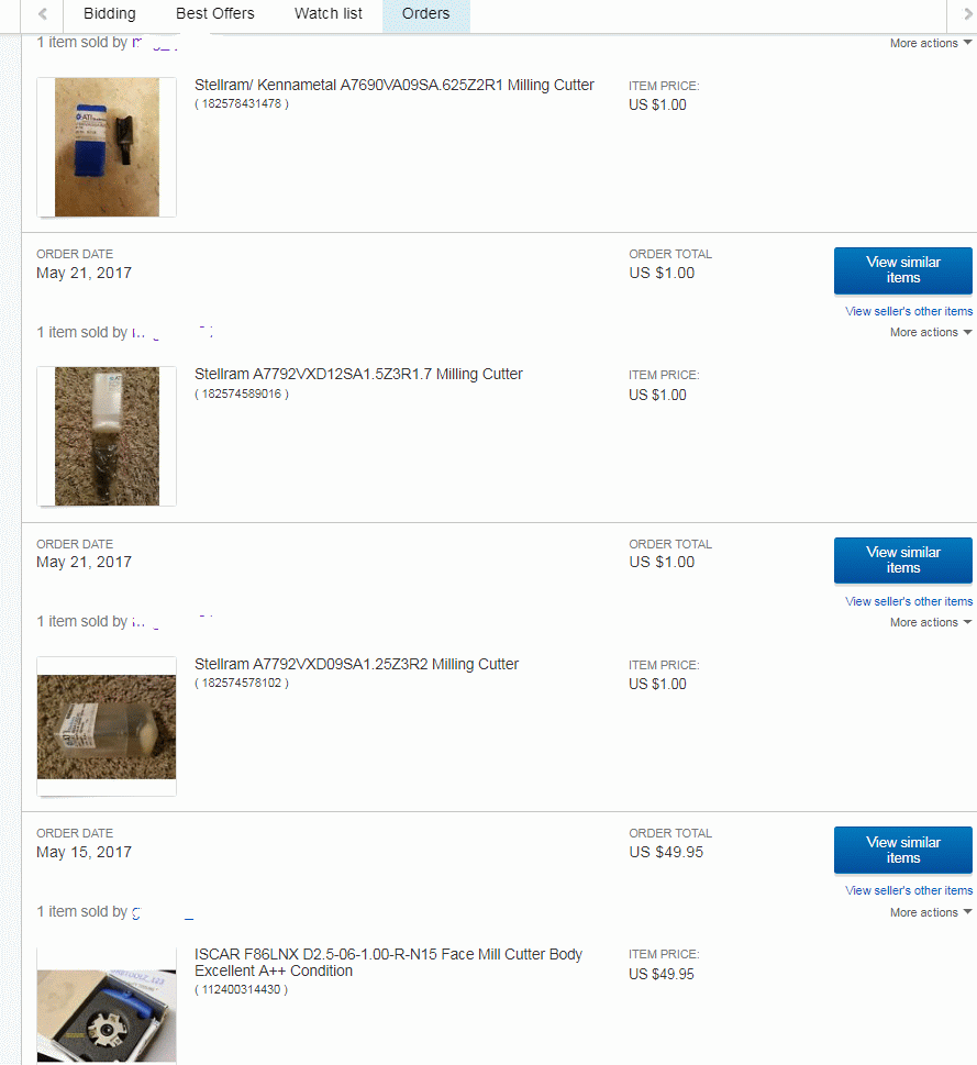

А что пластинок не видать? У меня тоже есть такие фрезы, за копейки купленные к которым нет или пластинок или пачка дофига стоит ;) На моих радиусных фрезах почти на всех есть пластинки.

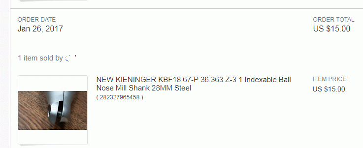

Фреза что на последней фотке, есть такая с новой пачкой - мне не понравилась.
У меня лот из 80 фрез, разных.
80шт * 15$(как на твоей последней фотке)=1200$, я взял в 3 раза дешевше ;)
01.jpg (3380 просмотров) <a class='original' href='./download/file.php?id=133650&mode=view' target=_blank>Загрузить оригинал (269.46 КБ)</a>
а почему их там должно быть видать ? это скрин истории покупок. у меня пластинки к ним есть. я в принципе не беру то что будет создавать проблемы или шибко дорого будет обходиться.
Радиусные как у тебя тоже есть 4 штуки, с пластинками. но я ими не работаю. не нравятся они мне. самая крупная 30мм. работать ей - откровенно не нравится и не буду. Лучше уж той которая тебе не нравится. У нее по крайней мере дырки между пластинками нету. она на донышке нифига не "рисует". а вот эти которые с "половинчатыми" пластинками при переходе через вершинку и по дну бяку всякую оставляют.

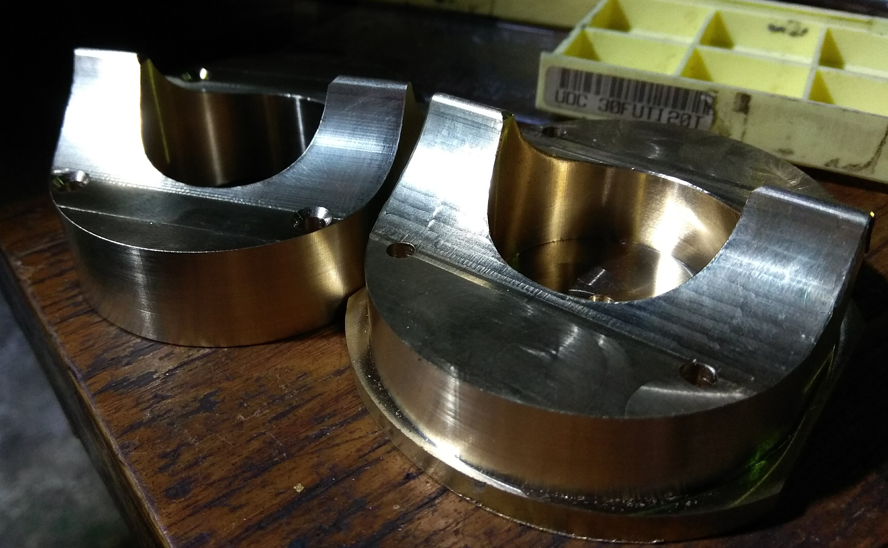

именно об этом я и говорил. вот тебе субботний пример:
используемый инструмент:
IMG_20180303_160138.jpg (3195 просмотров) <a class='original' href='./download/file.php?id=133790&mode=view' target=_blank>Загрузить оригинал (1.13 МБ)</a>
полученная поверхность. слева мультик, вправа мицушка аналогичная твоим. (радиус 15).
IMG_20180303_183526.jpg (3195 просмотров) <a class='original' href='./download/file.php?id=133791&mode=view' target=_blank>Загрузить оригинал (1.27 МБ)</a>
сделал специально чтобы показать почему я ими больше не работаю. припуск на чистовую 1.5 десятки. черновой съем 16ой ТС фрезой со скруглненными кромками, радиус 5..
качество поверхности после мицу оставляет желать лучшего.
