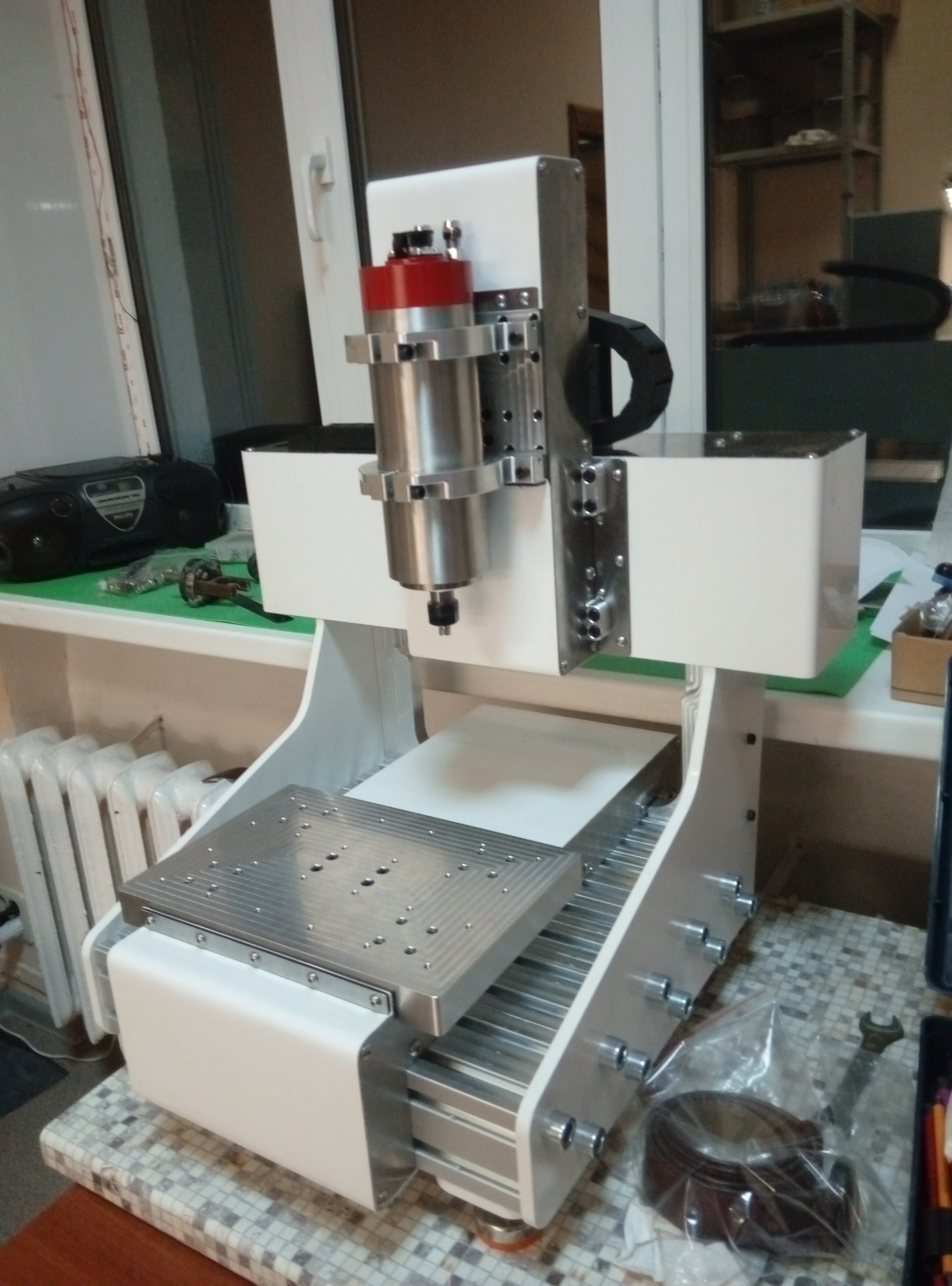

На предыдущей фотографии все понятно, профиль и фрезерованные детали.
Как все это собирается и юстируется - не супер понятно :)
Re: Мелкий станочек 300х200х100
Да как огодно с помощью горы измериловки и какойто матери. Первым делом ставлю один рельс паралельно краю станины по рейсмасу а далее от него второй. Потом также собираю портал зетку потом все в кучу во всех болтах зазоры двигая все понемногу выставляю все ровно.

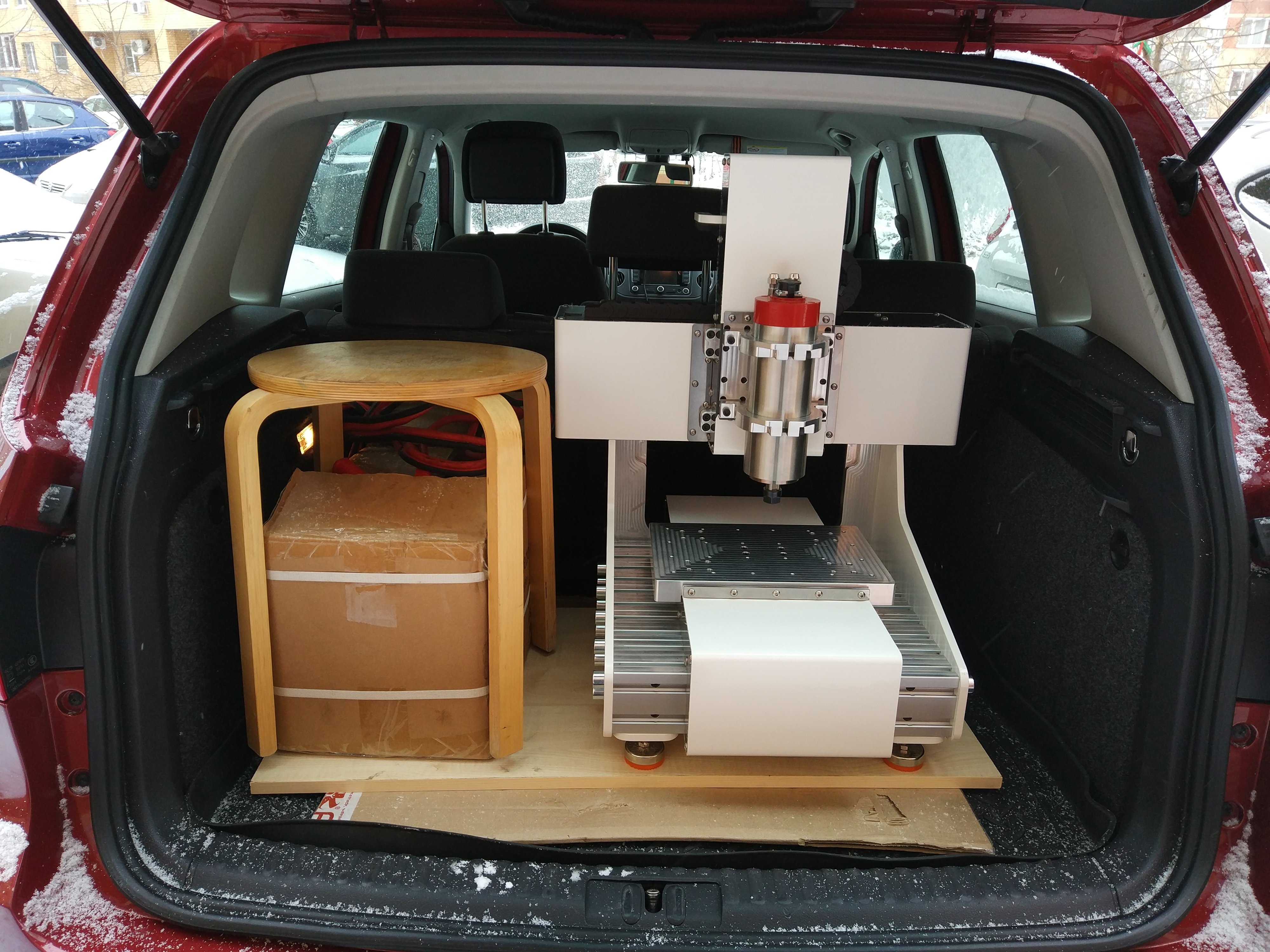

Фух еле выперли весит ппц ежа родить можно.

Ну гдет 80 кило в нем.

прибыл на место дислокации
прям подарок на 23 февраля, но и мы Максу подарок сделали))

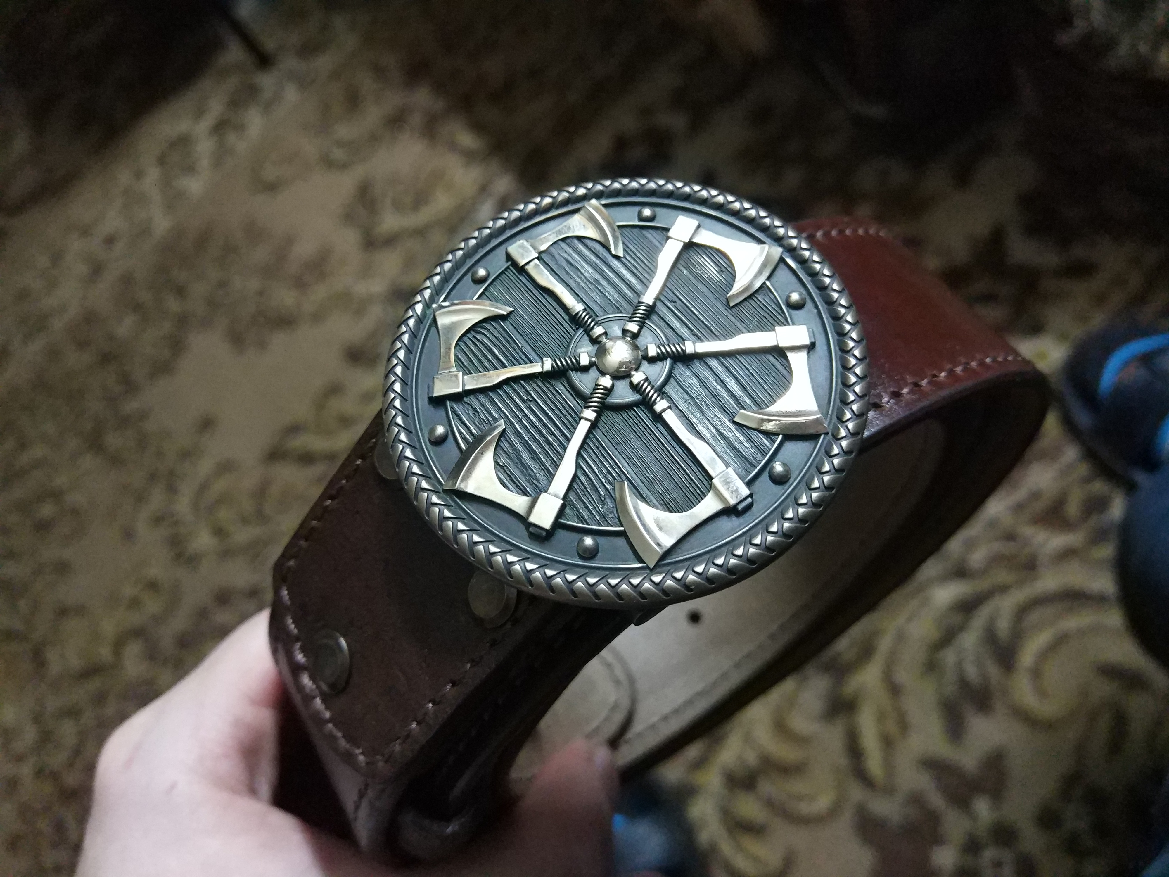

Подарок мегавещ. Первый станок попал в хорошие руки и будет помогать творить шедевры.

frezeryga писал(а):Подарок мегавещ. Первый станок попал в хорошие руки и будет помогать творить шедевры.
а есть сайт с этими шедеврами ?

сайта нету, есть инстаграм. если интересно стучитесь в личку
