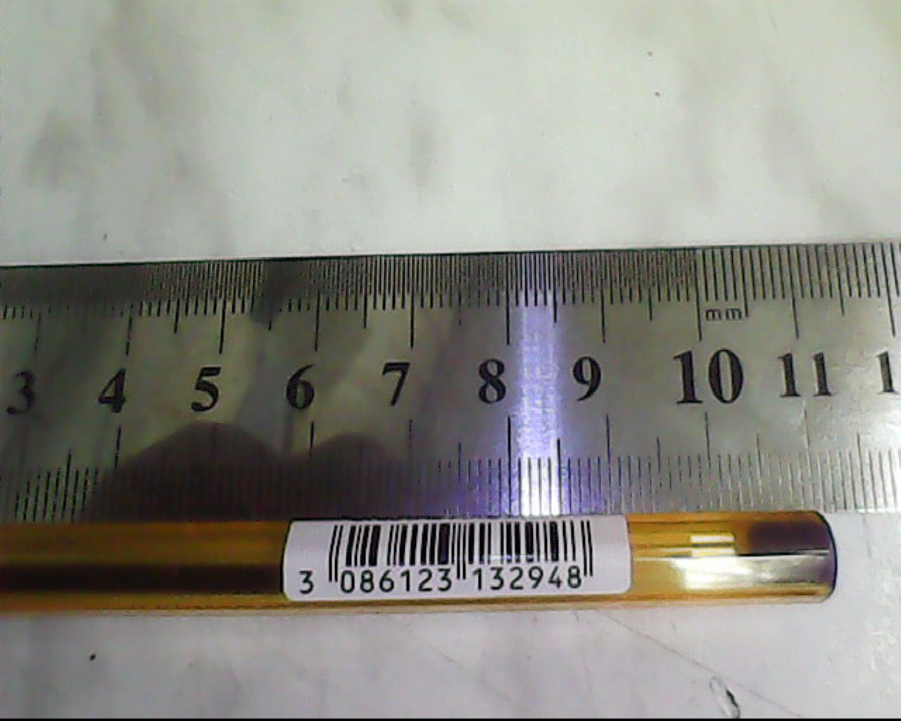

Чуть ранее обещался оптисаться по поводу камеры.Приехала. Маленькая,удобно крепить. Качество картинки - имхо Гадость!!
Двумя мегапикселями там и не пахнет. Картинка получается 1280*1024 но даже на это не тянет. очень замылено.
Фокус сделан около 6-10см что хорошо. вот снимок ей с расстояния 8см.
Mon Mar 19 17-15-33.png (2111 просмотров) <a class='original' href='./download/file.php?id=135097&sid=402c6458b8aff2d8e224f4123d51850f&mode=view' target=_blank>Загрузить оригинал (2.1 МБ)</a>
Работает от XP до win10. на андроиде не проверял.
Хочется доказать китайцу , что там нет реальных мегапикселей но как это сделать не знаю. может кто сталкивался?

Да... Хорошо что поставил камеру хоть и больше, но хорошую. Такого мыла нет. В комментариях народ писал что там реально 640х480, остальное аппроксимация. Для поисков под диваном годится!

Taganrog писал(а): Двумя мегапикселями там и не пахнет.

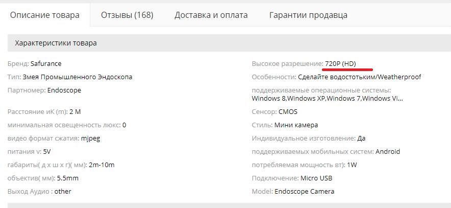

Я по вашей ссылке в описании вижу только 720р, то биш 1 мегапиксель...
P.S. но картинка не в фокусе :thinking: действительно только под диваном мелочь искать :( На вид 480р, не больше. С китайцем не поспоришь - картинка то 1280х1024, а то что она аппроксимированная его не волнует.
Попытаться разобрать и подстроить фокус самому.
P.S.2. ну ка, trikot, какая там у тебя камера была? ;) Хоть и большая, а операции делать можно :good:. У тебя в описании тоже 720р, так она на мегапиксель и показывает.

xvovanx писал(а):Я по вашей ссылке в описании вижу только 720р, то биш 1 мегапиксель...
Если внимательней посмотреть на картинку товара и чуть ниже в описании там везде китаец вставляет "2.0 Megapixel" и "Разрешение: 1600x1200, 1280x1024, 1280x960, 1280x720, 640x480"
Короче просто обманывает походу. Чуть ранее на али заказывал ipкамеру на 2Мп . так картинка FullHD получалась и качество четкое. но большая .на шпиндель не повесишь.

Просто я не знаю программных средств доказать что там интерполяция. Да и смотреть на фрезу с 7см она вполне позволяет . Самый важный параметр (для меня) это fps. Вроде не тормозит- все показывает динамично. так что сойдет.
Re: Работа с программой CNC USB Controller (от cnc-planet)
Taganrog писал(а):Просто я не знаю программных средств доказать что там интерполяция.
Это довольно просто: делашь картинку размером 1280x960 с мелкими деталями размером в 1 пиксел (точки, линии, сетки и т.п.) и печатаешь на бумаге. Лазерный принтер при разрешении 600dpi умеет печатать точки размером 0.05мм, только Economode надо отключить, т.е. на А4 можно распечатать картинку размером 5940х4200. Делаешь фотку этой распечатки камерой так, чтобы распечатка занимала весь кадр и потом рассматриваешь фотку попиксельно...
