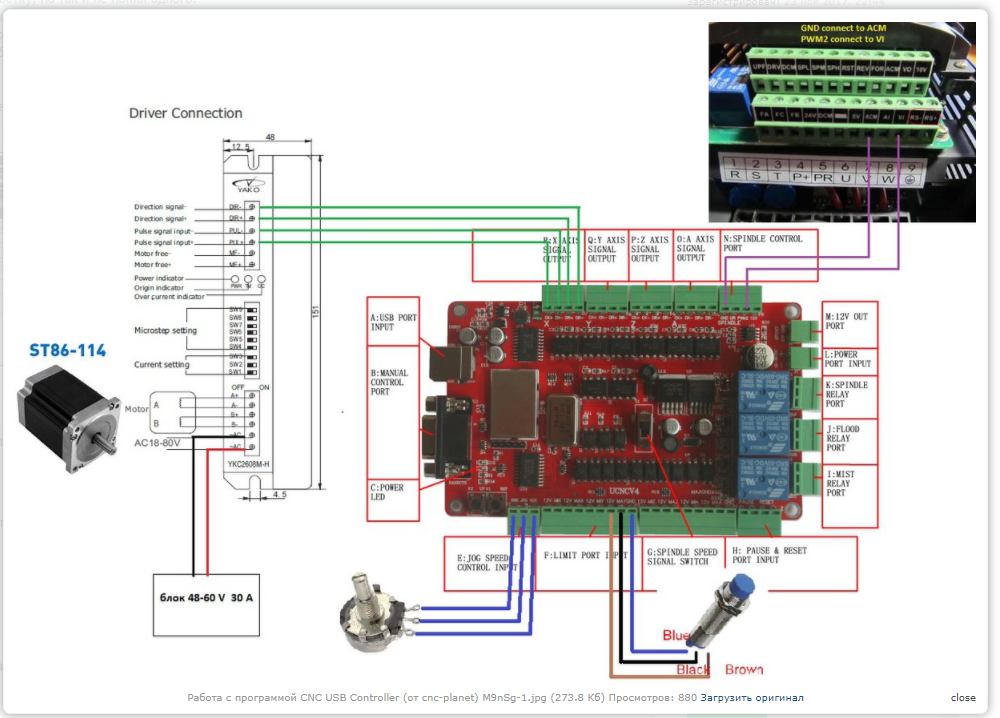

Здравствуйте,обновили прошивку,слетела лицензия что делать,контроллер cnc usb из китая,помогите пожалуйста решить проблему.
USB CNC.png (2147 просмотров) <a class='original' href='./download/file.php?id=135478&mode=view' target=_blank>Загрузить оригинал (701.9 КБ)</a>
