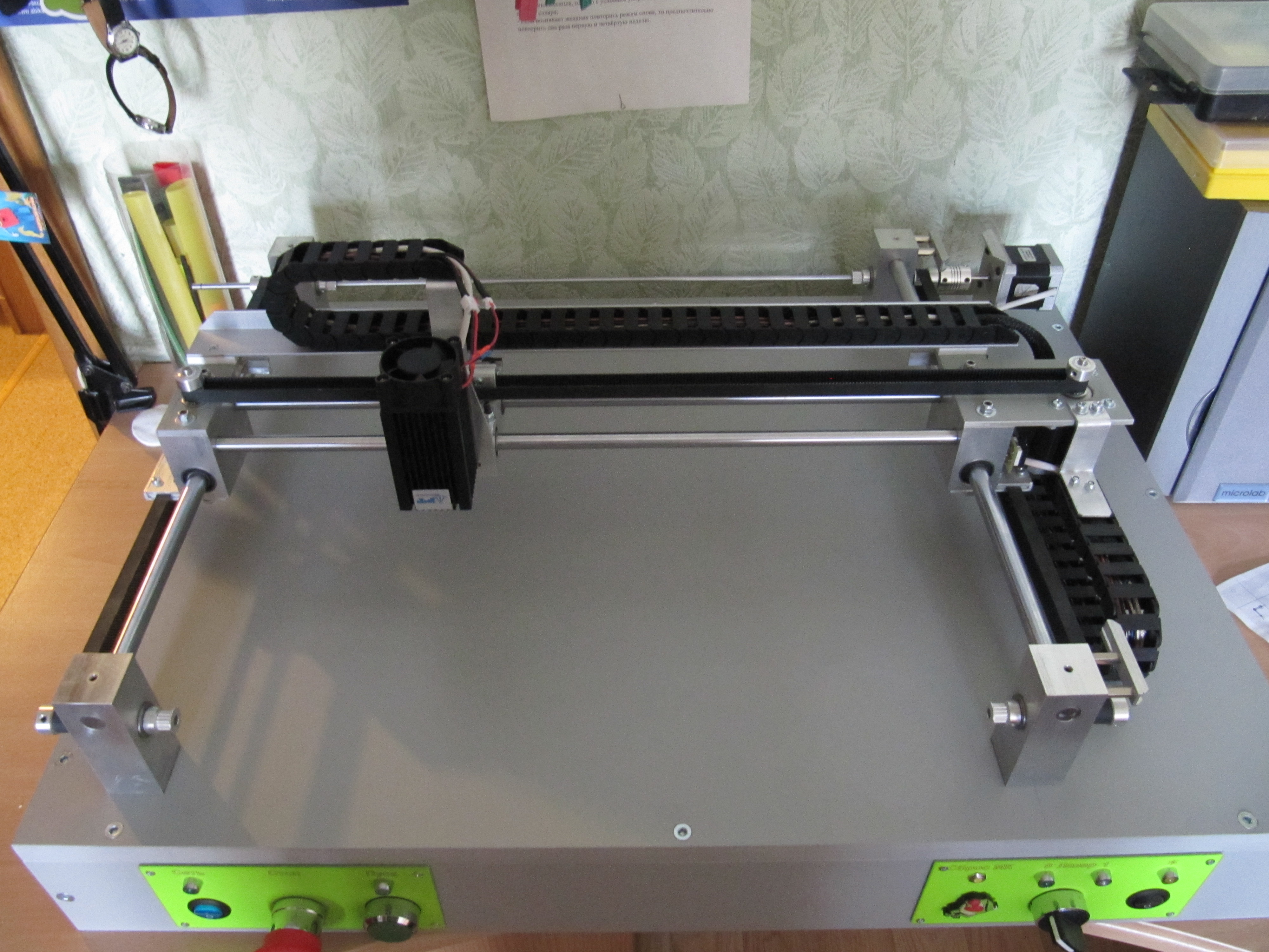

Спасибо! Станок ждет!
IMG_0863.JPG (3417 просмотров) <a class='original' href='./download/file.php?id=99480&mode=view' target=_blank>Загрузить оригинал (2.5 МБ)</a>
