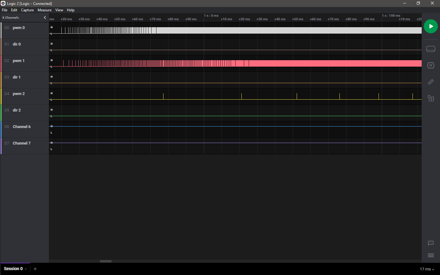

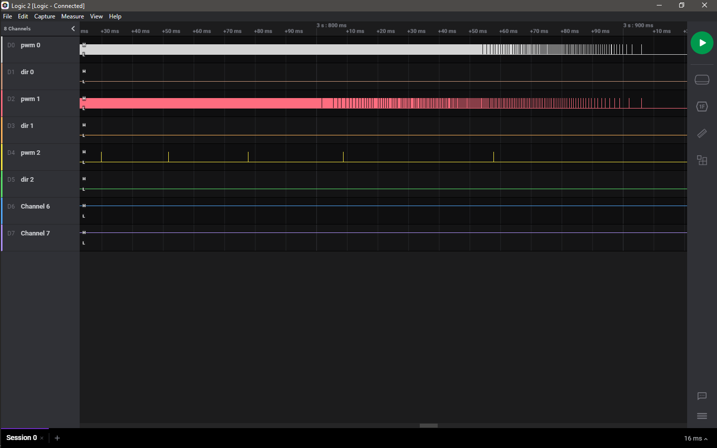

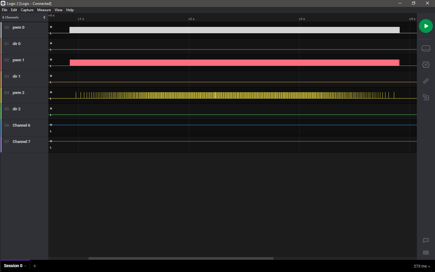

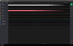

Вроде, победил плавную смену частот с учётом позиции. Замутил учёт позиции в милли-шагах (1/1000). Не путать с микро-шагом драйвера. Тестами настроил минимальную частоту. Всё работает довольно точно.
Кроме того, я разделил проект на части - по названиям чипов. Типа - h3cnc, h5cnc, h6cnc, rockcnc. Ибо для каждого чипа есть свои тонкости и ощутимые различия в установщике. Для удобства других прогеров, теперь всё опять на гитхабе. Жалко только, что донаты через гитхаб нельзя получать жителям стран СНГ. Это бы всё упростило для всех. Но нет. Сейчас получается, если сделать удобный донат для СНГ, с запада туда никто не может ничего закинуть. И наоборот. Всякие paypal, patreon заведомо идут на ... ввиду сложности вывода.
ЗЫ Вот пример осциллограммы с абсолютно случайными данными. 1мм = 1000 шагов

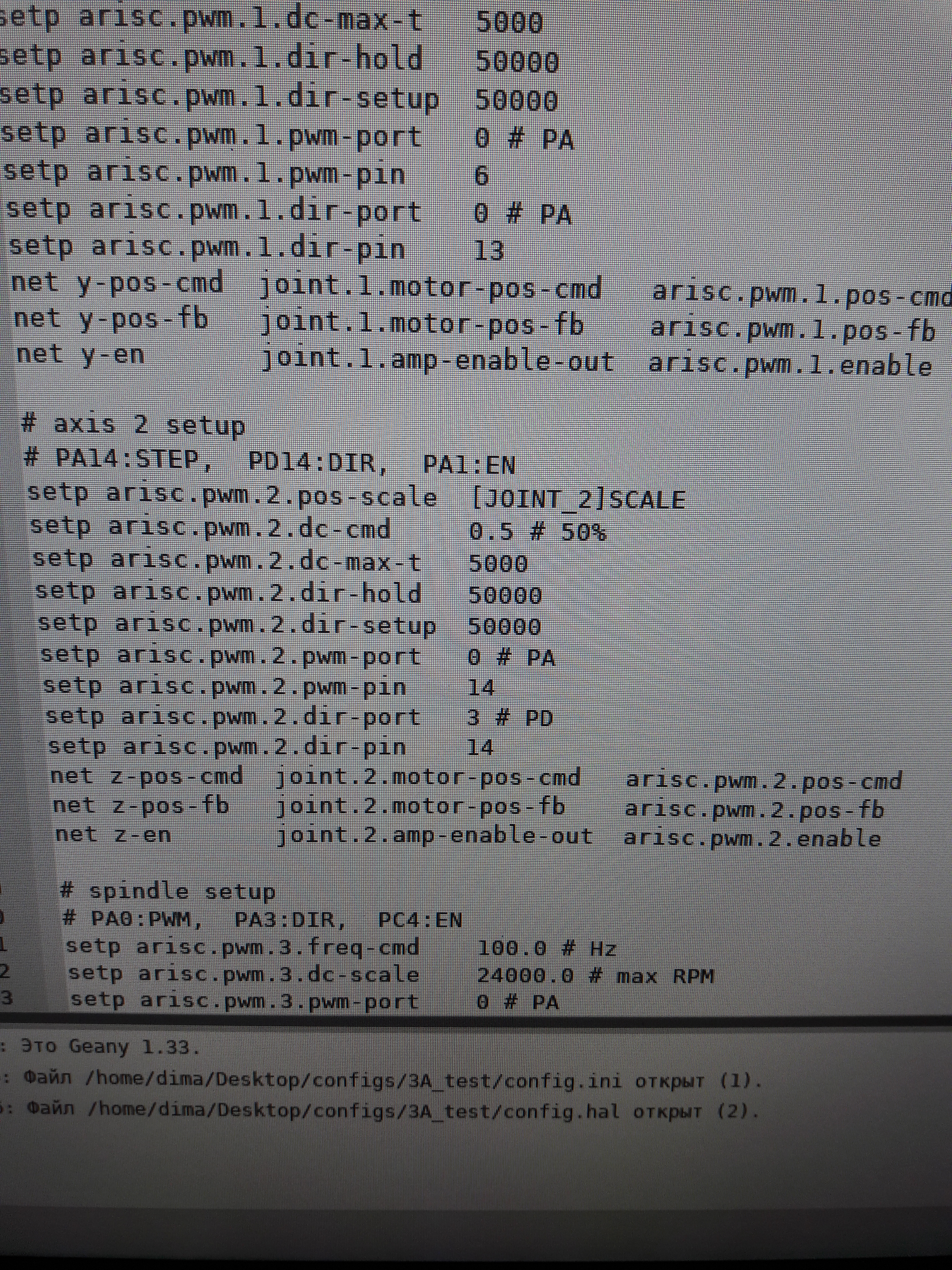

А как считалось в ламповые времена если в axis 2 pwm-pin 14 и dir-pin 14 тоже :wik:
И ошибки то нет :thinking:
20210501_163218.jpg (2415 просмотров) <a class='original' href='./download/file.php?id=195165&mode=view' target=_blank>Загрузить оригинал (10.52 МБ)</a>
Re: LinuxCNC + Orange Pi
Порт 0 - это PA.
Порт 3 - это PD.
PA14, PD14.
