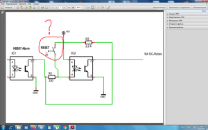

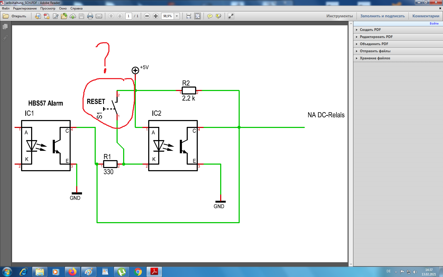

Народ,как правильно закаратить диод?,может там резистор,или еще что
надо?а то кароткий палучается,схемка работает,но вот,а что если кнопку нажать,и держать,
кароткий палучается,а не погарит ли всё?
selbsthalteschaltung.png (1215 просмотров) <a class='original' href='./download/file.php?id=192265&mode=view' target=_blank>Загрузить оригинал (214.13 КБ)</a>
я не разу не електрик,может и не страшно?,или я что не допонимаю?разъесните пожалуйста

vitzin писал(а): ↑ а то кароткий палучается,схемка работает,но вот,а что если кнопку нажать,и держать,
в этой схеме кнопка ещё умудряется работу работать? :thinking:

vitzin писал(а): ↑13 фев 2021, 16:43 Народ,как правильно закаратить диод?,может там резистор,или еще что
надо?
В цепь диода на разрыв поставь кнопку, нормально замкнутую. При нажатии кнопка разомкнет цепь , светодиод погаснет. Кнопку можно будет держать нажатой сколько угодно , так как тока в цепи не будет.
Либо резистор R2 поставь на + питания , а уже после него кнопку.

Cvazist писал(а): ↑ разрыв поставь кнопку
а если есть,то что есть? да я понял,прирываем цепь,и всё

Первая оптопара блокирует вторую, то есть вторая оптопара, в этой схеме, не нужна совсем.
kfmut
Сообщения: 922
Репутация: 147
Откуда: г.Тверь
Сообщение kfmut »
Cvazist писал(а): ↑13 фев 2021, 20:32 Первая оптопара блокирует вторую, то есть вторая оптопара, в этой схеме, не нужна совсем.
Блокирует если аларма активна на первой оптопаре, а при снятии алармы с первой оптопары, у меня получилось, что подтяжка к нулю остаётся до того момента как жмакнешь по кнопке резета/перезапуска.

Сообщение Cvazist »
Понял. Триггер получился. Да на 5 вольтах работать будет без проблем. 5вольт : 330 ом = 0,015 ампер.
