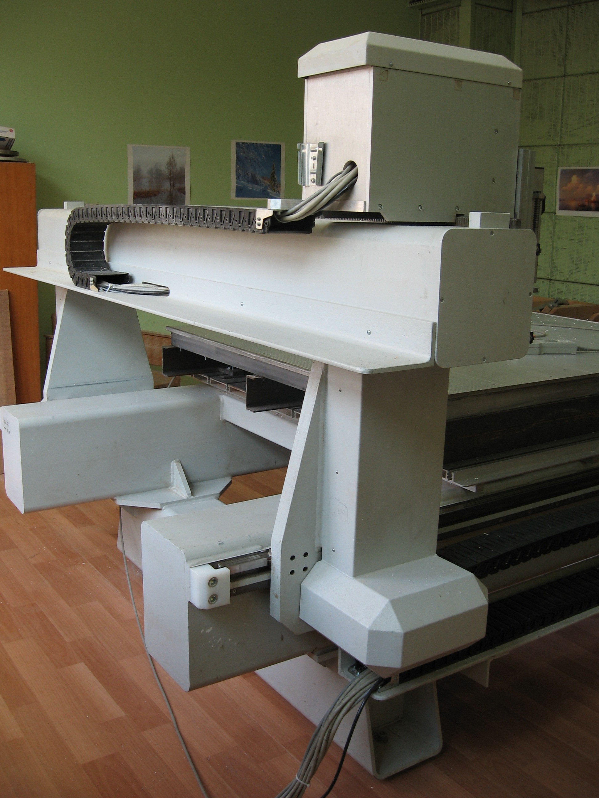

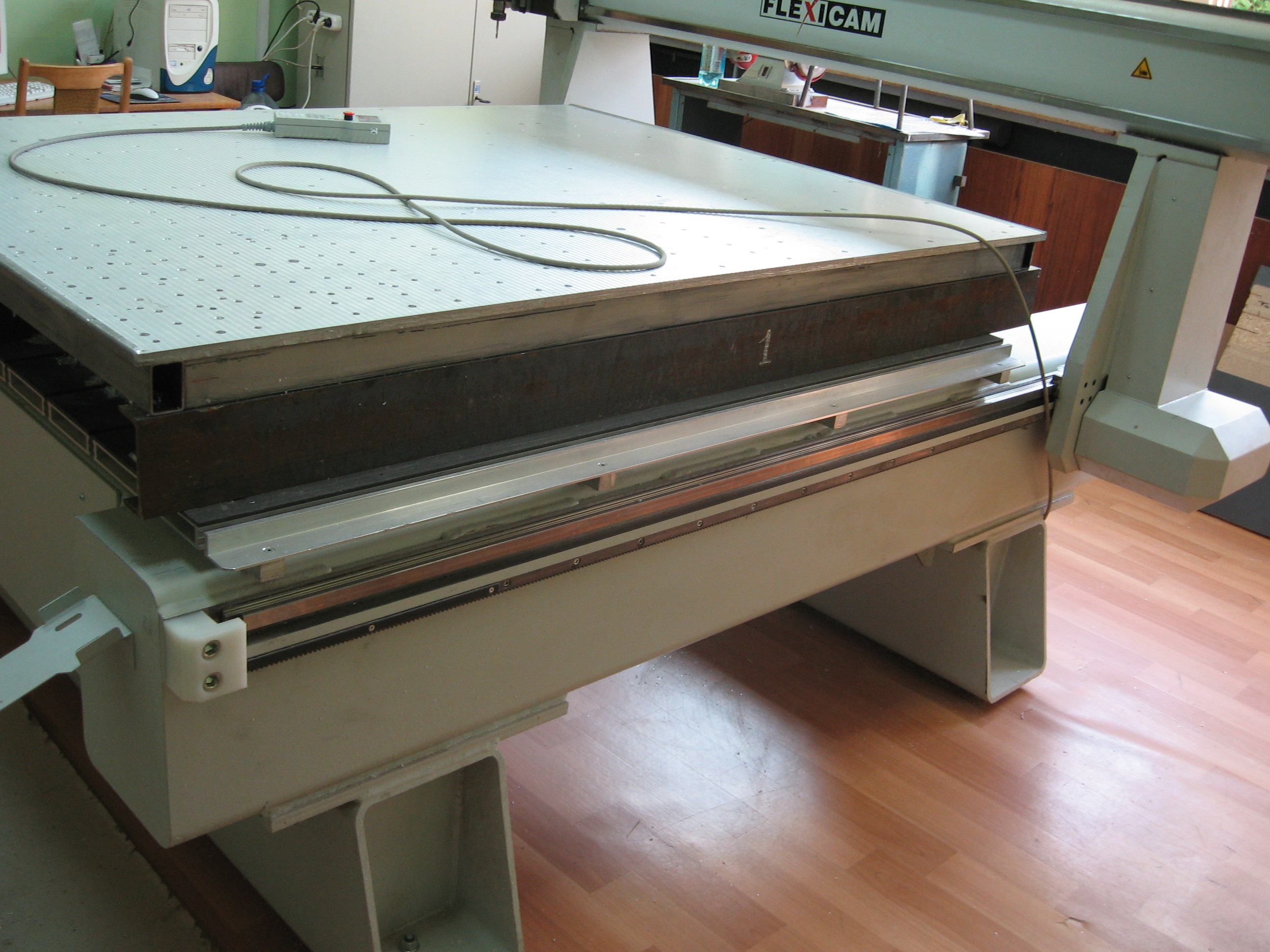

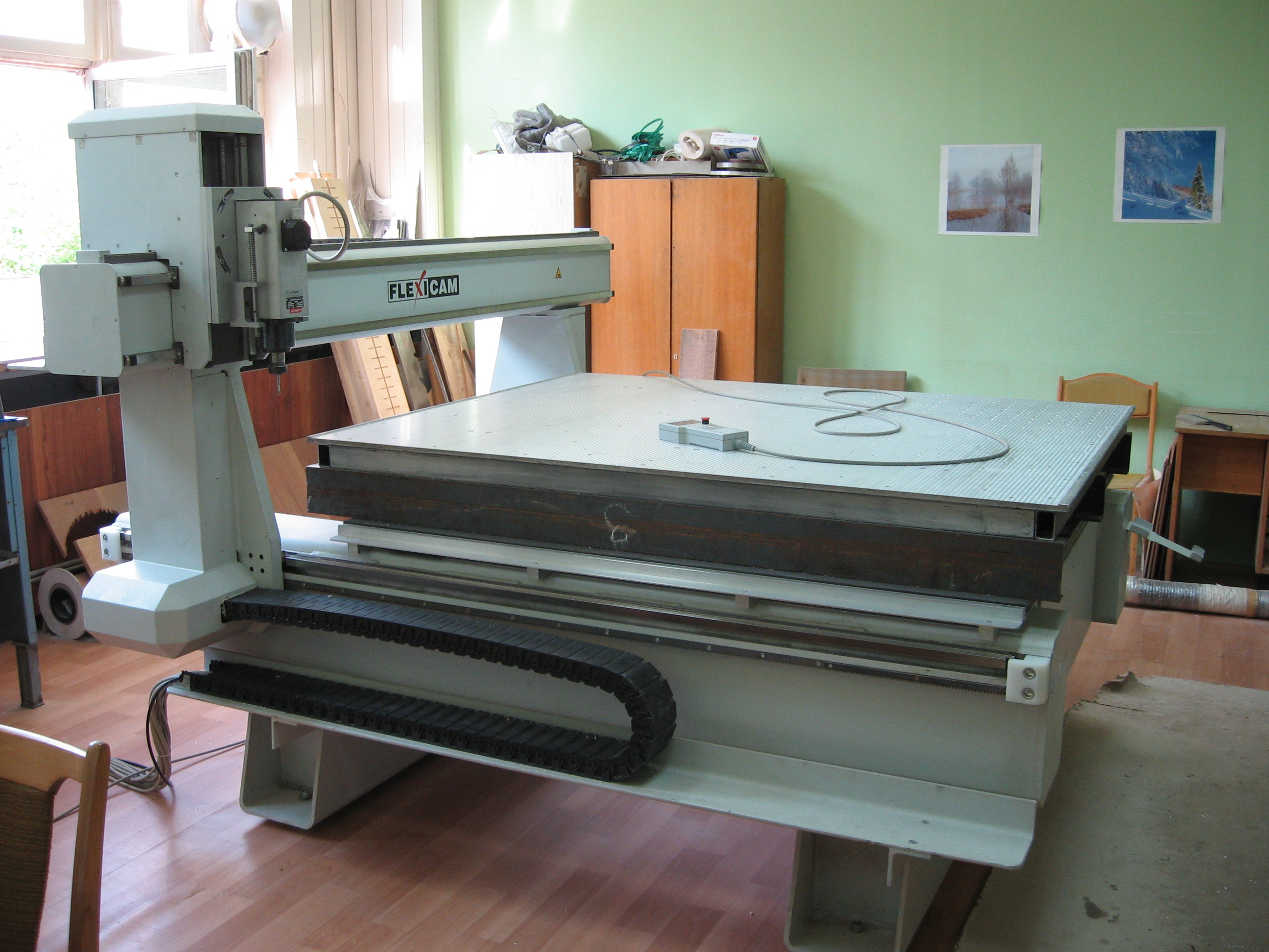

frezeryga писал(а):Труба со стенкой 6мм несерьезно. Для таких сечений и длинны нужно хотябы 8-10мм стенку.
имхо для деревяшки вполне прокатит. там больше портал будет изгибаться.
если нужно больше мяса то буржуи делаютТ образной из толстых 20+15мм полос и дальше фрезеруют. ставят короткой стороной к раме, сверху рельса , снизу рейка.
Re: фрезерок по люминю 800х400х170 из профиля
деревяшки понятие растяжимое. на FLEXICAM и MULTICAM труба стоит со стенкой 10мм

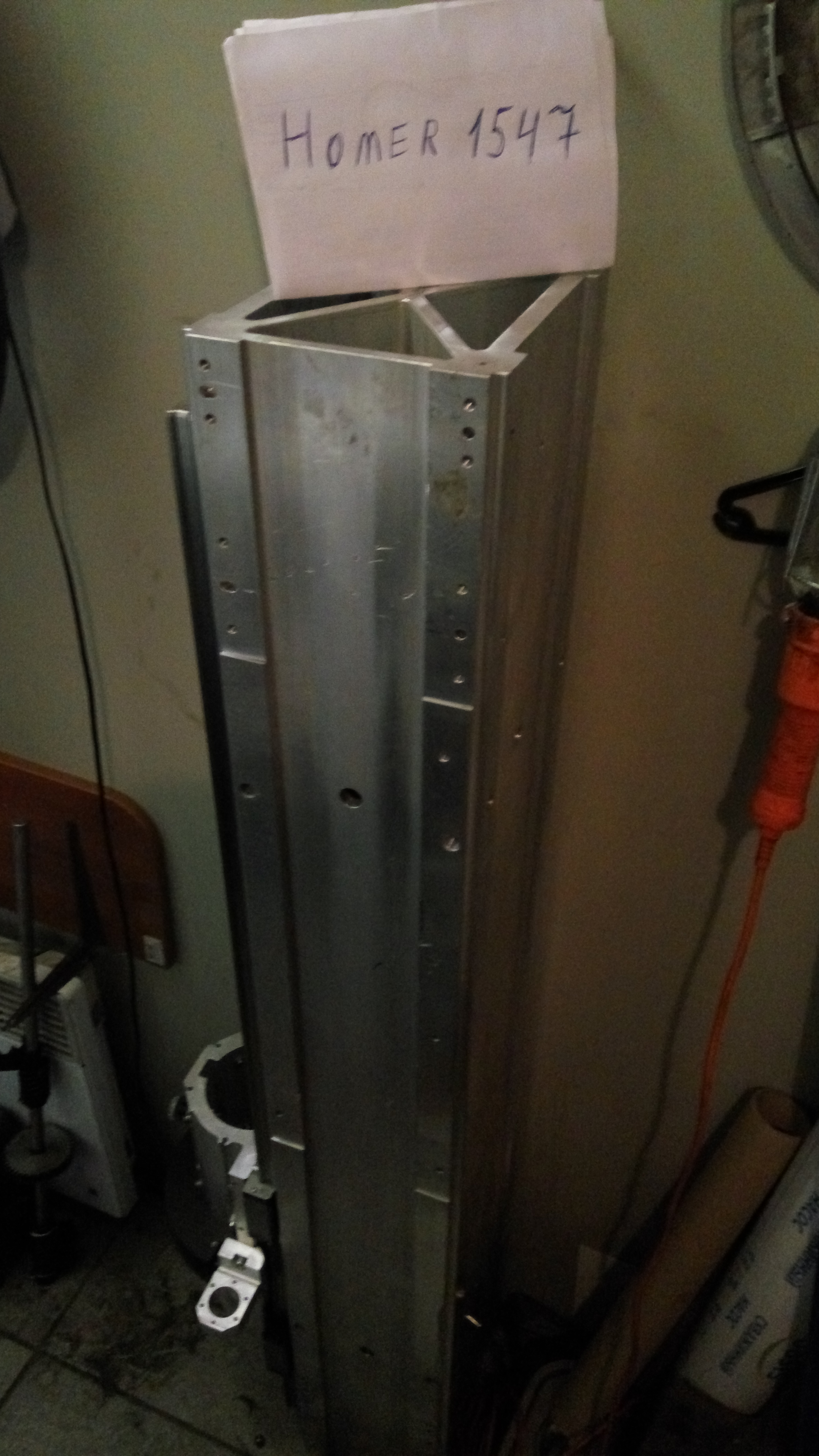

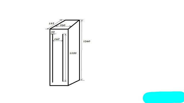

Макс, я тебе покруче алюминиевый профиль нарыл. Ты же любишь серьёзные порталы. :hehehe:
Портал.jpg (8308 просмотров) <a class='original' href='./download/file.php?id=94602&mode=view' target=_blank>Загрузить оригинал (1.2 МБ)</a>
Продаётся в сборе с рельсами и 4-мя каретками Bosch Rexroth STAR.
Длины 1 360 мм, на пару порталов должно хватить.
За такое богатство просят всего 30 тыров.

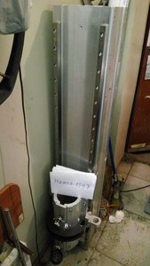

Ну в общем забрал я эту заготовку для портала. Теперь наверное нужно будет тему создавать, станок мне нужен только к следующей осени так что время есть.
