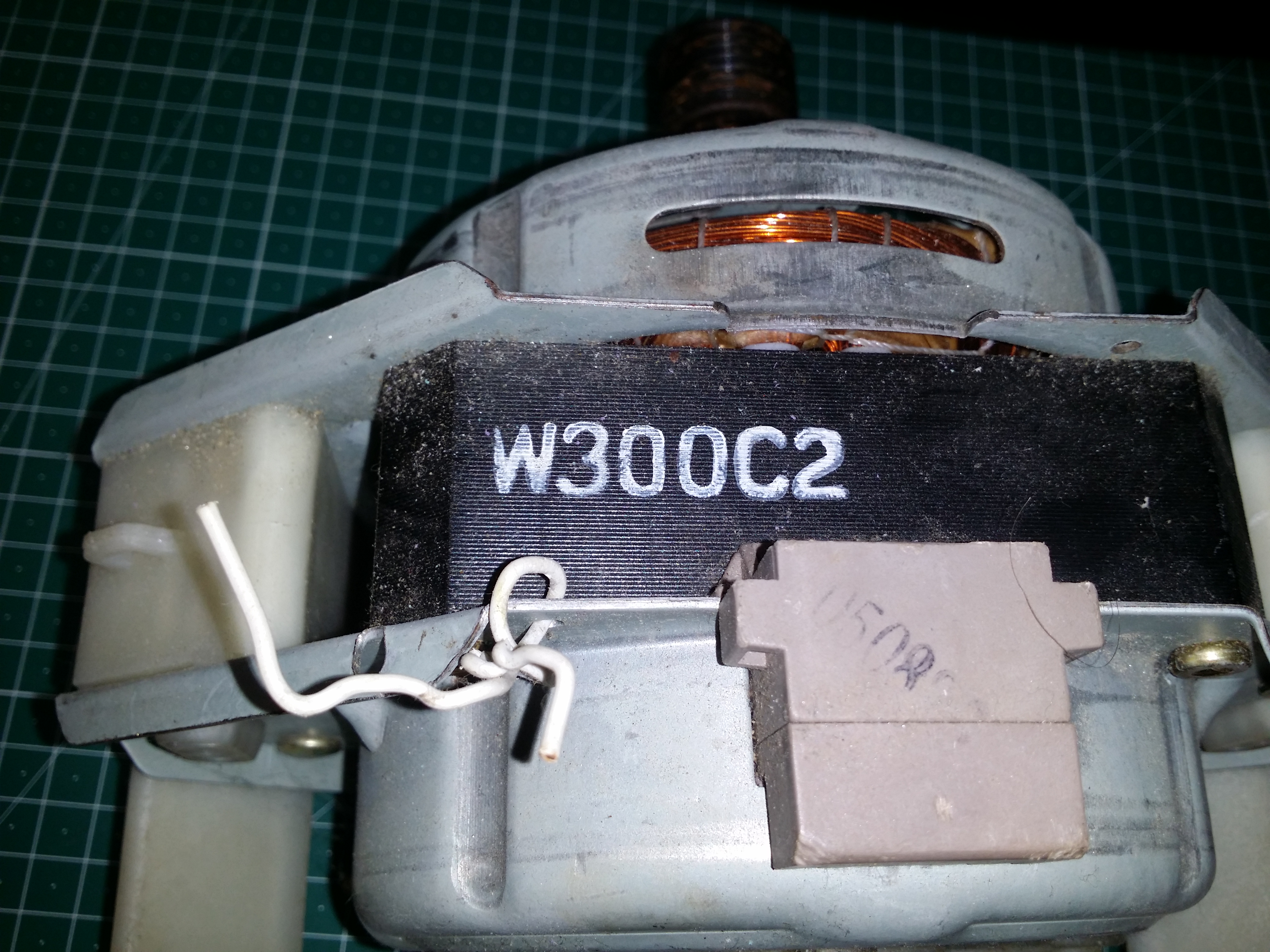

xenon-alien писал(а): Прибыл мой первый ПЧ
Можно ли его включить в сеть для проверки не подключая к двигателю?
Привет.
Нет, перед включением нужно прочитать инструкцию на него. Два раза с промежутком в день.
Я не шучу.
После этого нарисовать схему подключения на листочке и выставить сюда.
Как народ посмотрит и скажет все впорядке - можно будет попробовать подключить.
Двигатель скорей всего однофазный, к твоему ПЧ не подойдет.

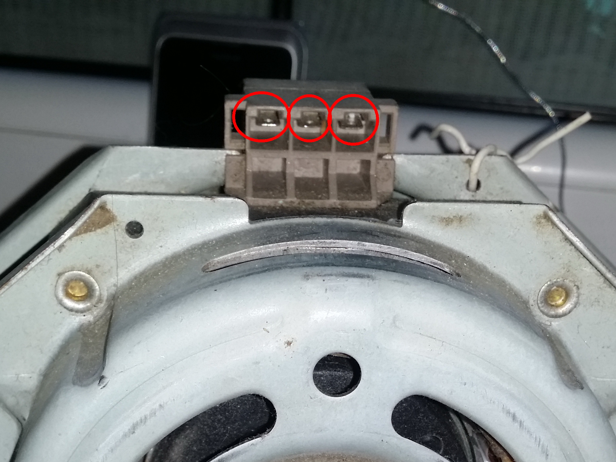

ScrewDriver писал(а): Двигатель скорей всего однофазный, к твоему ПЧ не подойдет.
Однофазный, так как в стиралке был, но три вывода на нем и три датчика холла стояло на нем, но их уже нет.
20170810_19111700.jpg (3845 просмотров) <a class='original' href='./download/file.php?id=117921&mode=view' target=_blank>Загрузить оригинал (697.03 КБ)</a>

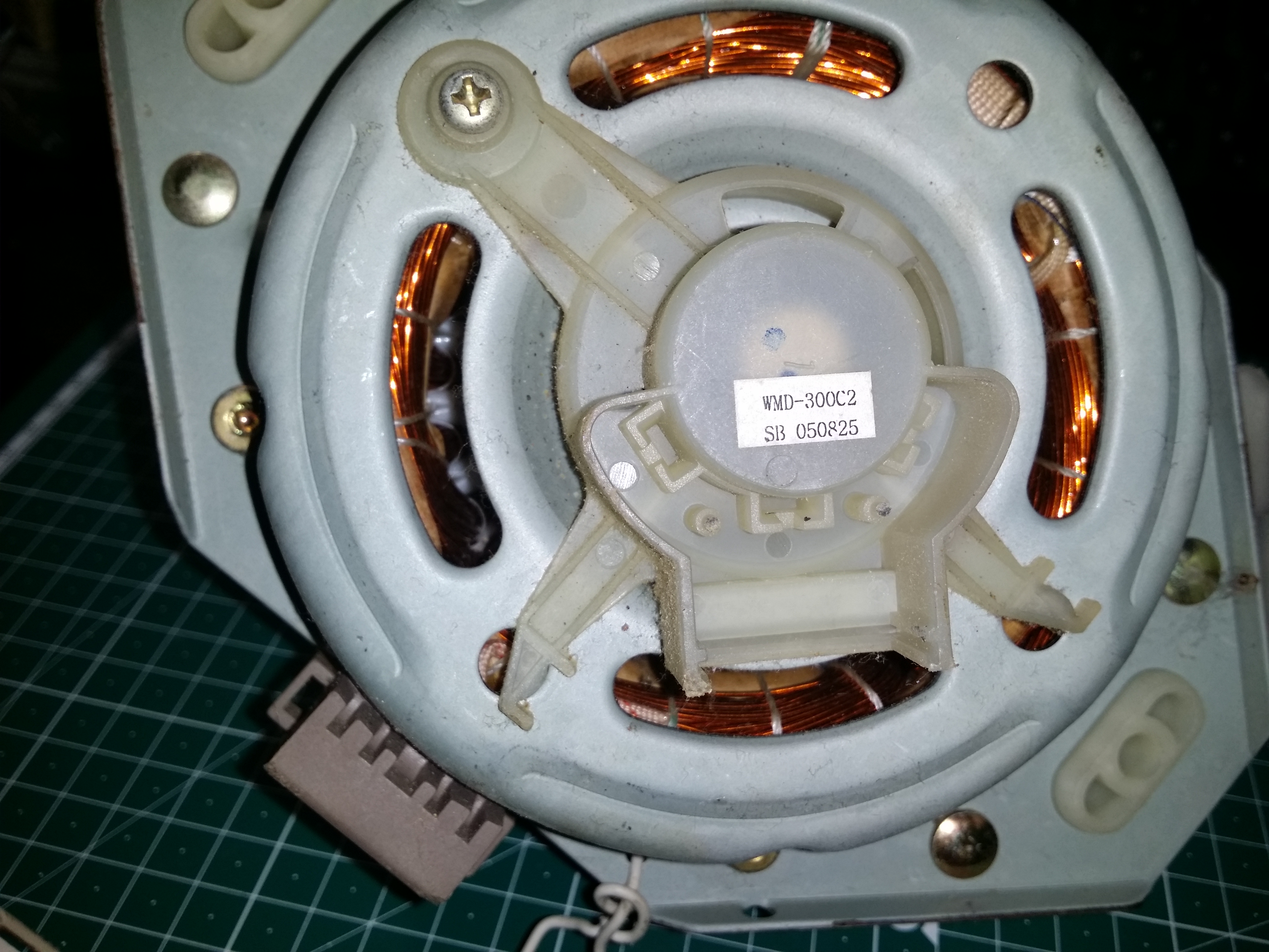

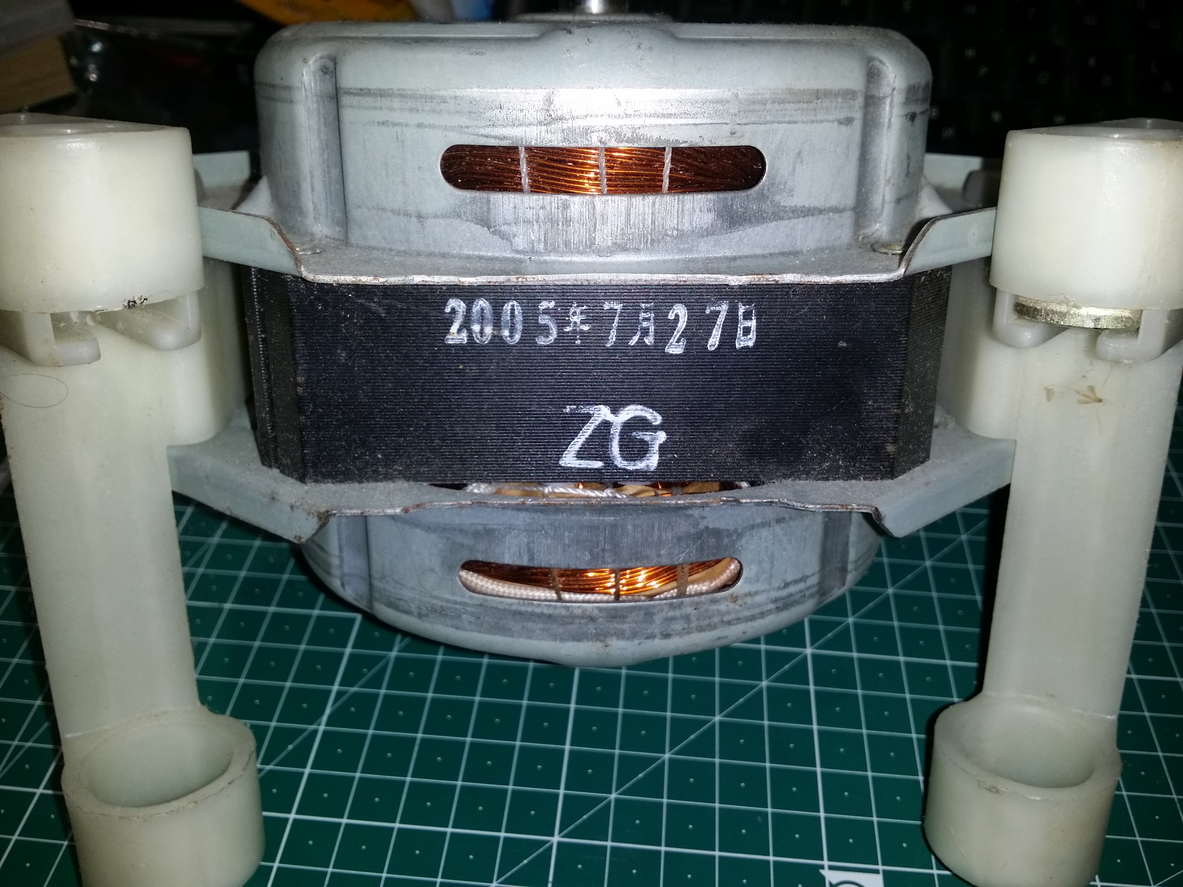

xenon-alien писал(а): Однофазный, так как в стиралке был, но три вывода на нем и три датчика холла стояло на нем.
Я не большой специалист по двигателям из стиралки. Если три вывода может быть и трехфазник с конденсаторным пуском. А может в стиралке был ПЧ... кто его знает.
Надписи на двигателе-то есть? Клеммы между собой звонятся?
Мой Ютуб канал.
Re: Box-1 ЧПУ станок v2.0 +4 ось на Arduino+RAMPS1.4 380х480
ScrewDriver писал(а):проверки его можно включить и без двигателя. Но ПЧ тоже надо правильно подключить.
Просто на входные клеммы хотел подать 220в без двигателя, что бы глянуть - включится ли...
ScrewDriver писал(а):Если три вывода может быть и трехфазник с конденсаторным пуском. А может в стиралке был ПЧ... кто его знает.
Скорей всего ПЧ, который по датчикам холла определял положение двигателя.
ScrewDriver писал(а):Надписи на двигателе-то есть?
Всё что нашел:
20170810_221153.jpg (3836 просмотров) <a class='original' href='./download/file.php?id=117923&mode=view' target=_blank>Загрузить оригинал (3.54 МБ)</a>
20170810_221206.jpg (3836 просмотров) <a class='original' href='./download/file.php?id=117924&mode=view' target=_blank>Загрузить оригинал (3.54 МБ)</a>
20170810_221226.jpg (3836 просмотров) <a class='original' href='./download/file.php?id=117925&mode=view' target=_blank>Загрузить оригинал (2.87 МБ)</a>
ScrewDriver писал(а):Клеммы между собой звонятся?
Звонятся. Примерно 6 Ом

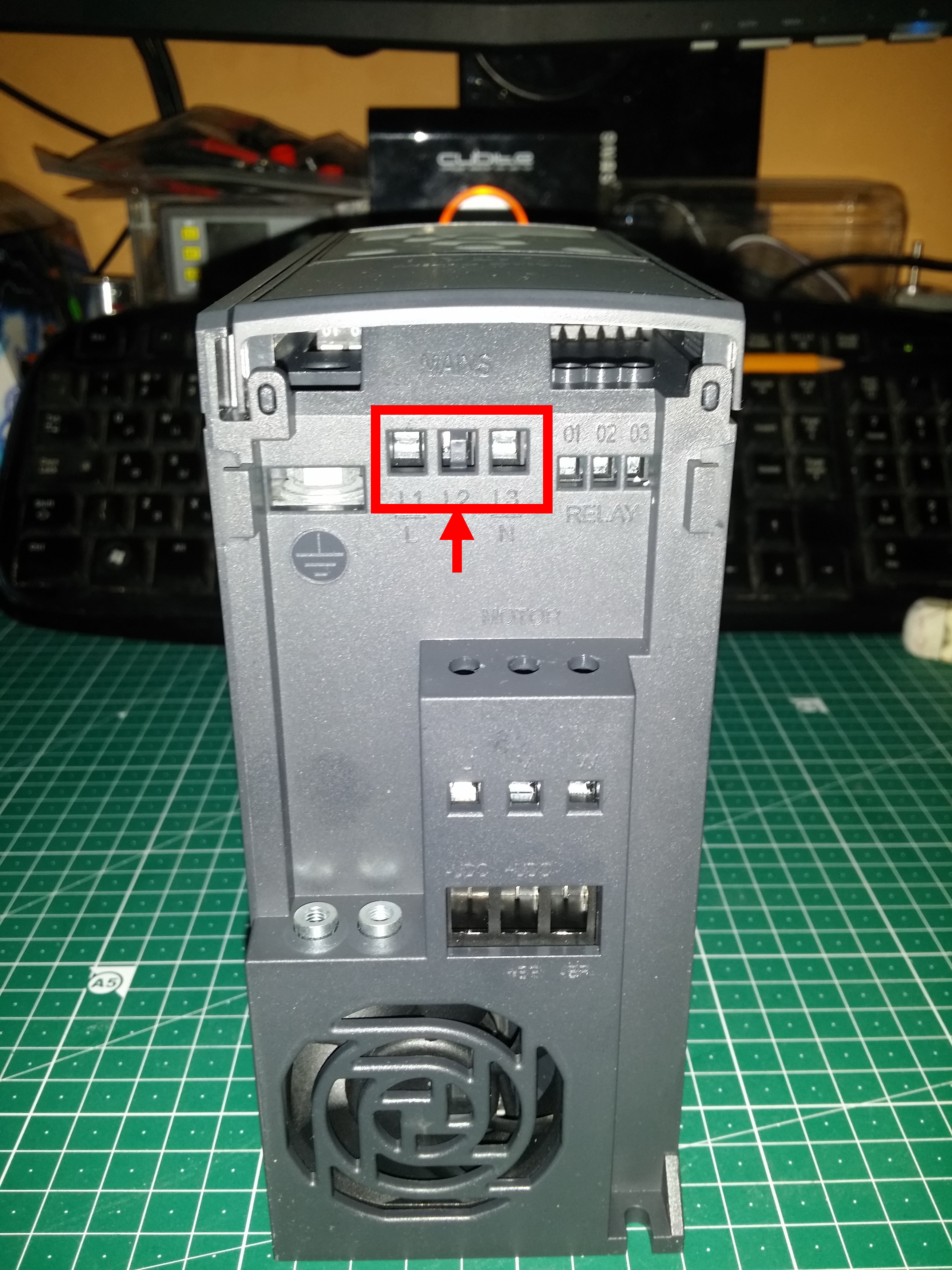

xenon-alien писал(а): Просто на входные клеммы хотел подать 220в без двигателя, что бы глянуть - включится ли...
Дак и подай, только документацию сначала прочитай, что и куда подавать ;)
С двигателем - черт его знает. Я бы не рисковал и не стал бы подключать его к ПЧ.
ScrewDriver писал(а):Дак и подай, только документацию сначала прочитай, что и куда подавать
ОК!
Но в роди бы сложно перепутать...
20170810_19024300.jpg (3825 просмотров) <a class='original' href='./download/file.php?id=117926&mode=view' target=_blank>Загрузить оригинал (2.99 МБ)</a>
Даже заглушка есть в центральном.
Фазу и ноль соблюдать нужно?
А то вилку у нас по разному можно воткнуть.
ScrewDriver писал(а):С двигателем - черт его знает. Я бы не рисковал и не стал бы подключать его к ПЧ.

xenon-alien писал(а):Фазу и ноль соблюдать нужно?
нет, там диодный мост на входе, ему все равно где у тебя фаза, а где ноль.
Если подключаешь через УЗО с заземлением - может выбить в момент включения, имей ввиду.
xenon-alien писал(а): ОК!
Вот чтоб не перепутать - прочитай документацию для начала.

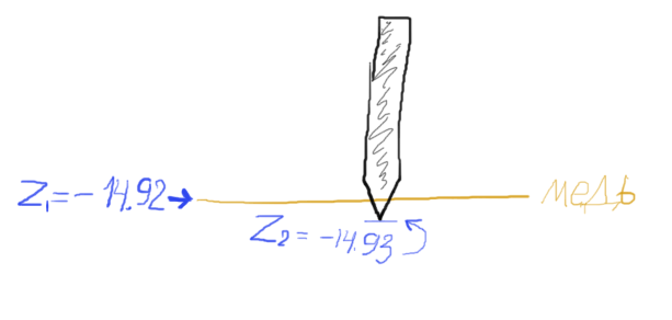

Maxekb77 писал(а):Ставь уже швп а то реально как то странно дергается.
и датчик нуля на пружинке лучше сделать.
Вот в этом я вчера убедился, в процессе написания программы управления GRBL контроллером, а ситуация получается следующая, при сканировании на скорости 10 миллиметров в минуту (после первого касания, с небольшой скоростью для точности), получается вот такая ситуация:
2017-08-11_075636.png (3782 просмотра) <a class='original' href='./download/file.php?id=117929&mode=view' target=_blank>Загрузить оригинал (21.14 КБ)</a>
где z1 - координаты, в которых произошло касание, а z2 - координаты где остановилось движение, т.е. в течение времени реакции на касание станок успевает пробежаться, а при первом сканировании на большей скорости 100 мм/мин разница достигает 0,05 - 0,08 мм, т.е. сломать испортить сверло можно легко.

selenur, ну а с учетом того что кончик фрезы у меня 0.1 то ему ну совсем много не надо.
а задержка из за чего такая получается не разбирался ?
Maxekb77 писал(а):selenur, ну а с учетом того что кончик фрезы у меня 0.1 то ему ну совсем много не надо.
Так тут всё очень просто, в контроллере висит прерывание, на замыкание, когда оно происходит, выполняется 2 операции:
1) запуск остановки движения по оси Z
2) посылка информации программе о том что произошло касание в точке Z=-14.92
3) остановка, и посылка координаты Z=-14.93
Сам процесс разгона и торможения настраивается параметром "ускорение", увеличив его значение станок конечно быстрее остановиться.
Просто это так-же нужно путем тестов настраивать. Что я ранее не делал, т.к. не пересекался с данной темой.

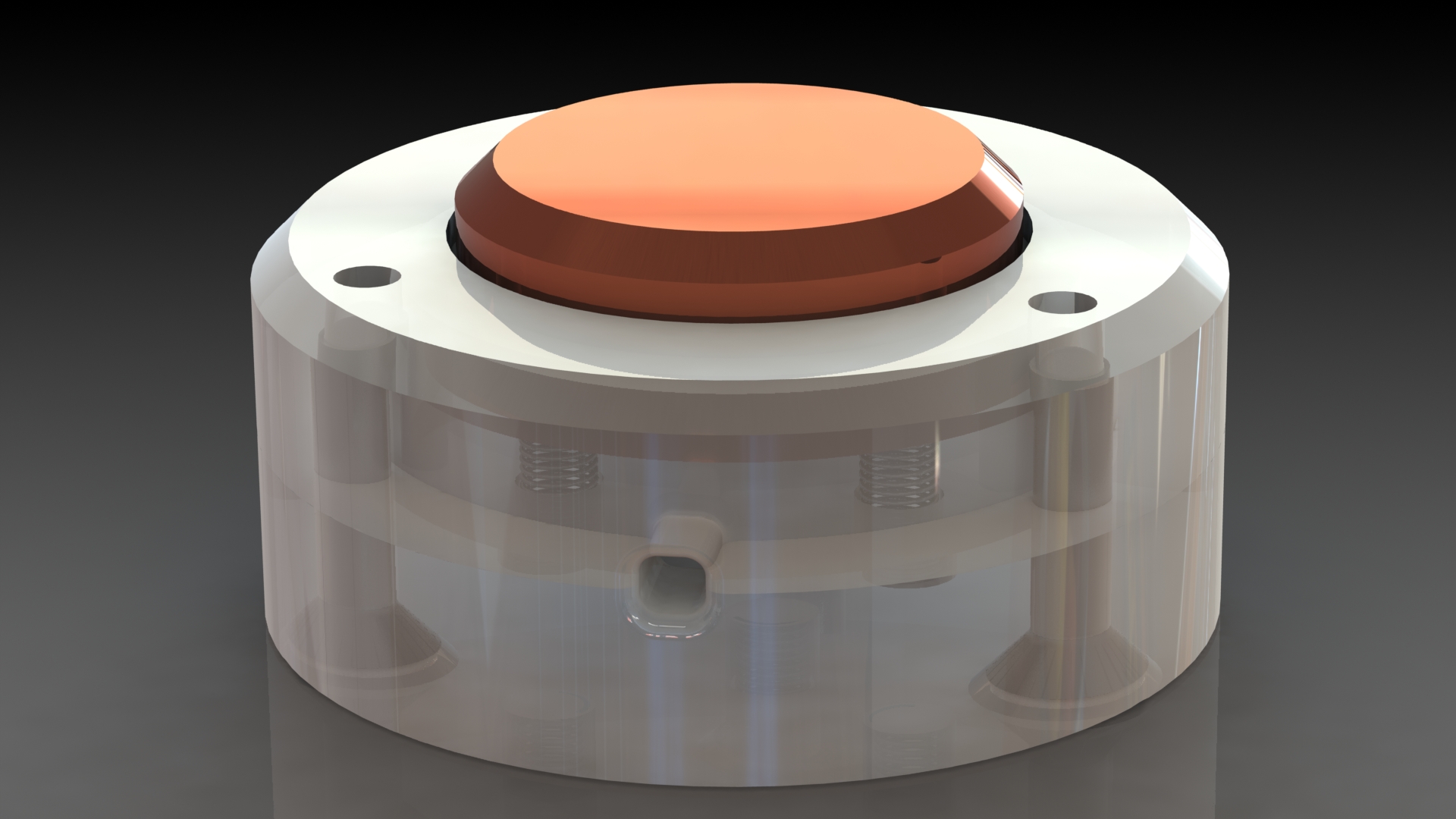

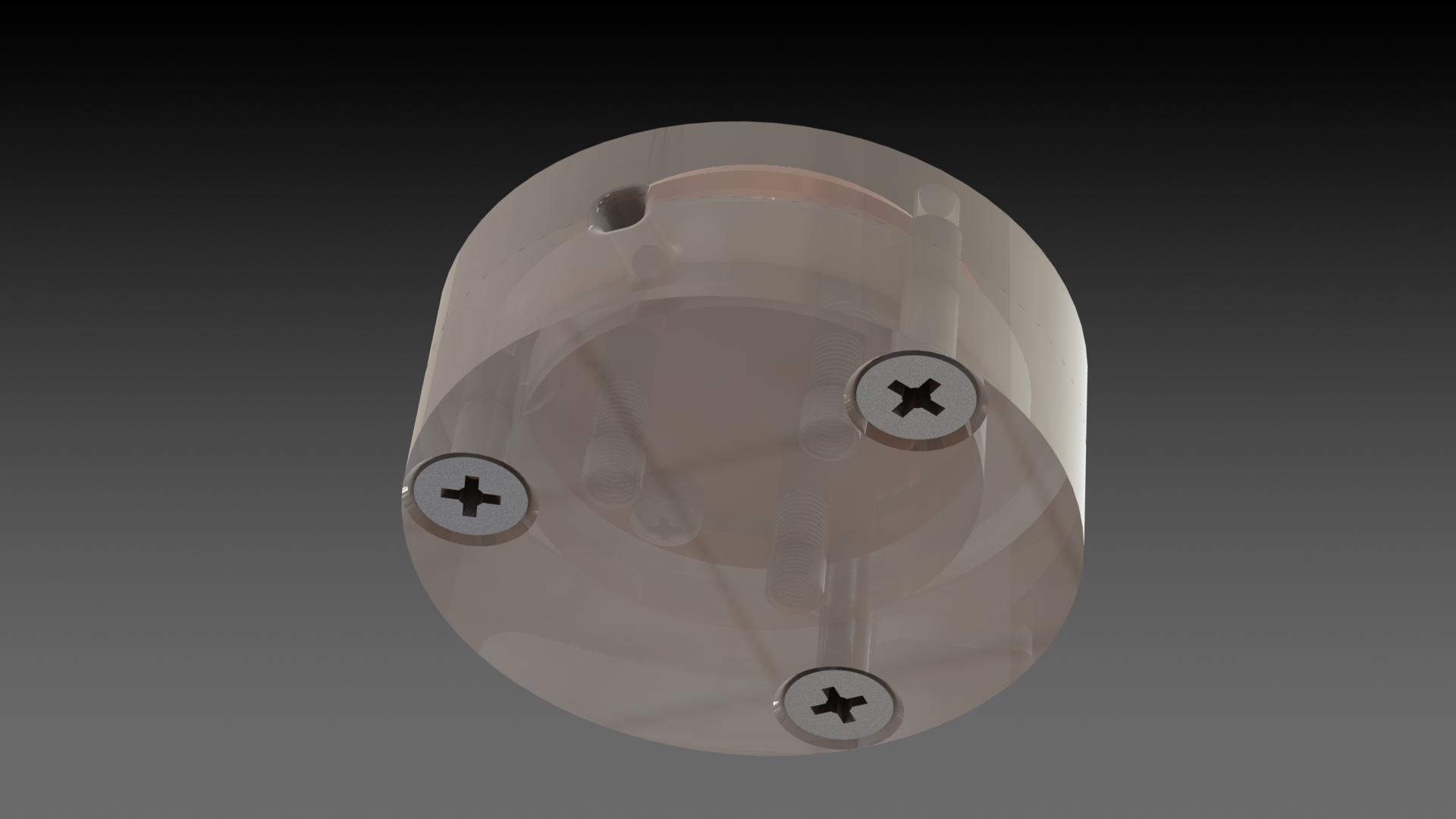

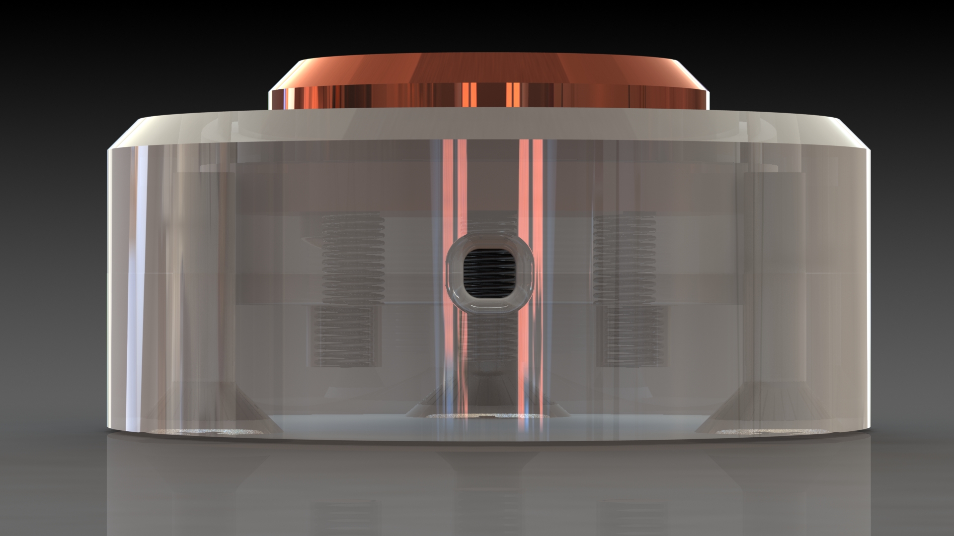

Примерно прикинул вот такой датчик.
001.JPG (3729 просмотров) <a class='original' href='./download/file.php?id=117999&mode=view' target=_blank>Загрузить оригинал (631.21 КБ)</a>
003.JPG (3725 просмотров) <a class='original' href='./download/file.php?id=118002&mode=view' target=_blank>Загрузить оригинал (669.79 КБ)</a>
002.JPG (3729 просмотров) <a class='original' href='./download/file.php?id=118000&mode=view' target=_blank>Загрузить оригинал (545.33 КБ)</a>
Пружина будет использована от простой шариковой ручки.
(ну и можно просто пластину подпружинить, но тогда не будет выступать)

xenon-alien писал(а): Пружина будет использована от простой шариковой ручки.
Скачать можно по ссылке
Он на размыкание будет с тремя группами?
Или на замыкание с одной?
Я к тому - зачем там три пружины-то?
Мой Ютуб канал.
ScrewDriver писал(а):Я к тому - зачем там три пружины-то?
Просто, что бы равномерно подпирало металлическую "кнопку"-контактор.
А принцип работы предыдущий - подается сигнал 5в при касании этой кнопки. (провод прикручен, или припаян к этой же "кнопке")
Это практически то же, что я поставил бы под бобышку 3 пружины и запихнул в корпус, для амортизации удара при касании фрезой.
Почти так же, только с одной пружиной:

xenon-alien писал(а): А принцип работы предыдущий - подается сигнал 5в при касании этой кнопки. (провод прикручен, или припаян к этой же "кнопке")
А... ясно. Если уж делать - поставь внутрь оптический датчик и флажек на кнопку.
И откажись от крокодила на фрезе.

Сообщения: 2098
Такую конструкцию и имел ввиду. Замер можно сделать станком измерив эталонный размер нормальным щупом который не сломается, затем им же замерить смещение к датчику. Останется добавить эталонный размер, получится высота датчика. Эксперимент повторить 5-10 раз, взять среднее значение.
Второй вариант замера предполагает вставку на время замера вместо пружины жесткую распорку. Этот метод будет хуже первого из-за его низкой точности.
