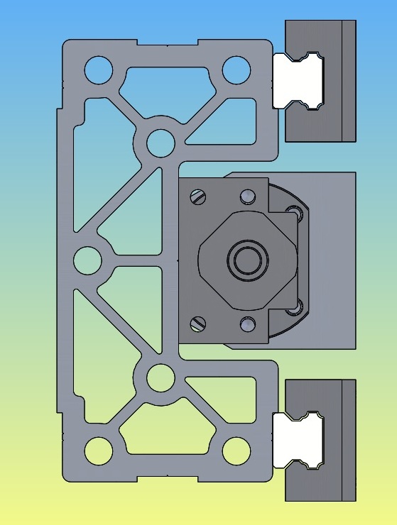

ultrus писал(а):
Romanych писал(а):Вот варианты возможных размещений направляек, винта, рейки. Это так - на вскидку.
Что, и профиль "навскидку" делать будем?
Дорисуй каретки и корпус гайки ШВП, тогда увидишь, где косяки. Гайку крепить в этом варианте выйдет только через проставку.
А рейку сбоку вообще не рассматриваем?
Отверстий с торца М8-М10 вполне достаточно. С М16 я прикололся.
На этом чертеже отверстия ровные, а посмотри предыдущий?
Как думаешь, опорный подшипник хорошо будет держаться на двух болтах в алюминиевой стенке 6 мм без стальной закладной?
И ещё одно наблюдение. На экране монитора всё красиво. Распечатай, хотя бы чертёж, чтобы представить монстроподобность профиля такого размера!
Я распечатал и немного о_уел. (Да простят меня модераторы, другого слова просто не подобрать). Это какие движки нужны, чтобы катать такой портал?

Навскидку - я писал про варианты сборок.
Я то и каретки дорисую, и гайку ШВП, но если уж Вам-с так горит использовать и 15 и 12 опоры, то в любом случае нужны будут проставки. Ну допустим у вас плоскость кареток рельсов выше/ниже плоскости корпуса гайки ШВП, намного легче эти пару миллиметров убрать на листе каретки Z, и не только легче, но и дешевле.
Далее - по рейке сбоку! Я вообще не вижу смысла крепить рейку сбоку. Каким образом Вы тогда планируете устанавливать двигатель?
По отверстиям - да. в связи с переносом пазов под рейки не изменил положения отверстий, согласен!
Да, на экране все красиво. И я прекрасно представляю размеры 160х80, даже без печати. У Вас между прочим каретка Z в сборе будет больше весить, чем Ваш профиль.
Ну если Вы используете шпиндель в 1 кВт, может двух профилей 30х60 и хватит... Только Вы учтите, что при обработке деталей на балку У Вас действует момент скручивающий, а не просто вес каретки Z. В этом случае оптимально иметь сечение в виде короба, замкнутого при чем.

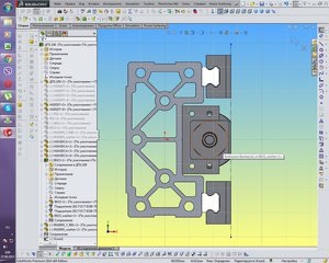

Вот Вам сборка балки с каретками рельсов, с ШВП валом 20мм и с корпусом гайки ШВП! Понятно что корпус гайки в этом случае надо изготавливать.

Romanych писал(а):Понятно что корпус гайки в этом случае надо изготавливать.
а можно купить за копейки. так как "изготавливать" это искать материал и изготовителя.
что мешает сделать выемку меньше по глубине? чем обоснована именно такая глубина? а если ставить 15й винт и опоры под него - то ещё минус 5 мм.
а меньше выемка - больше коробчатость и соответственно больше сечение замкнутого контура.
Ну конечно искать и то и другое. В любом случае, человеку, который Делает (собирает) ЧПУ станок сам, на каретку Z ему надо опять же искать материал (листы/плиты в зависимости от толщины), их фрезеровать придется, делать пазы под рельсы. Изготовить корпус гайки Вам выйдет дешевле, чем отфрезеровать детали на каретку Z.
Выемку ничего не мешает сделать меньше. За основу был взят профиль NKS. У него и был размер выемки 36х72.

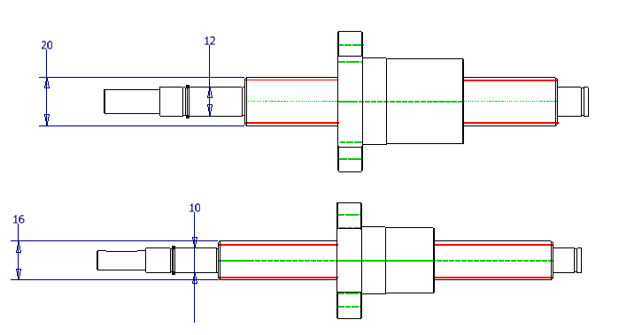

Askov писал(а):Согласен, а как быть с 20 винтом? Если балка L 1500mm?
я выше пример приводил - 20й винт и 20е рельсы с HGH - 20мм разница в посадочных.
Romanych писал(а):За основу был взят профиль NKS. У него и был размер выемки 36х72.
этот баг тянется ещё с альфа версии :)
20-й винт: диаметр обработанного конца по стандарту 12 мм. опора EK-EF12
16-й винт: диаметр обработанного конца по стандарту 10 мм. опора EK-EF10
у EK10 и EK12 одинаковые размеры.
разница только у высоты стандартного 15го рельса и 15й каретки HGH - 28мм против 30 у 20го рельса и 20й каретки. тоесть если устанавливать 15 рельс вместо 20го нужно добавить подкладку 2мм либо под опоры винта либо под держатель гайки. той самой, китайской, копеечной. проще, не так ли?
так что выемку надо делать 20 на 72 (или вообще 70, на опорах есть фаски)
Касаемо ШВП, например у Даркстона на ШВП 20 ставятся 15 опоры, а у Пурика - 12 опоры.
В общем по компановке уже продумал. Осталось реализовать на модели! )) Не успеваю все сразу и мыслить, и отвечать, и рисовать!))
Касаемо выемки - Если ставить опоры 15, надо выемку делать шире - хотя бы 75мм. Да, на опорах фаски есть! Но и на балке должны быть радиусы, а не острые углы.

Romanych писал(а):Касаемо ШВП, например у Даркстона на ШВП 20 ставятся 15 опоры, а у Пурика - 12 опоры.
это кто как хочет, тот так и обрабатывает. можно на любой диаметр заточить, но я имею ввиду только стандарт обработки концов швп. стандарт задаёт хивин, остальные под него подстраиваются.
также 20й винт можно точить под 15ю опору, если нагрузка на него большая, но это также не наш вариант. поэтому под 15ю опору не думаем, так как её ширина 80мм.
по поводу прокладок - хз. это меньшая из проблем. найти лист толщиной в 2 мм намного проще, чем фрезеровать какие-то сложные конструкции.
