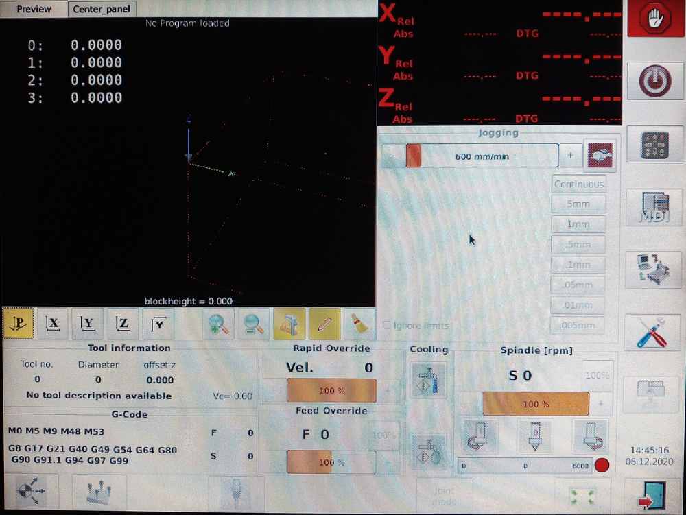

Пытаюсь пробовать запустить 7I76E, вроде все сделал по инструкциям, но линукснс ругается на сетевое подключение:
Debug file information:
Note: Using POSIX realtime
hm2_eth: rtapi_app_main: Network is unreachable (-101)
./CNC_machine.hal:9: waitpid failed /usr/bin/rtapi_app hm2_eth
./CNC_machine.hal:9: /usr/bin/rtapi_app exited without becoming ready
./CNC_machine.hal:9: insmod for hm2_eth failed, returned -1

Поскольку вижу линукс 2-й раз в жизни, познания закончились. Буду признателен за подсказку что с этим дальше делать.

Пока нагуглил и попробовал вот такое:
cnc@debian:~$ sudo ip addr add 192.168.1.120/24 dev enp1s0
[sudo] password for cnc:
cnc@debian:~$ ip a
1: lo: <LOOPBACK,UP,LOWER_UP> mtu 65536 qdisc noqueue state UNKNOWN group default qlen 1000
    link/loopback 00:00:00:00:00:00 brd 00:00:00:00:00:00
    inet 127.0.0.1/8 scope host lo
       valid_lft forever preferred_lft forever
    inet6 ::1/128 scope host
2: enp1s0: <BROADCAST,MULTICAST,UP,LOWER_UP> mtu 1500 qdisc mq state UP group default qlen 1000
    link/ether c4:09:38:f7:63:a6 brd ff:ff:ff:ff:ff:ff
    inet 192.168.1.120/24 scope global enp1s0
    inet6 fe80::c609:38ff:fef7:63a6/64 scope link
cnc@debian:~$
Насколько понял это будет работать до перезагрузки. Линуксснс запустился, но везде вместо координат стоят прочерки, может так и нужно, т.к. ничего не настроено, но в симуляциях были нули.
Ну и до кучи ответ от самой карты, кто в теме, гляньте, пожалуйста, все ли там в порядке.

Re: MESA 7i76E для начинающих
Сообщение Mr. Mass »
xenon-alien писал(а): ↑ Возле часов, звука...
Не настраивалось через это меню вообще ничего, оно пустое было, потому и спрашивал.
Вообщем решил вопрос тем что снес родную сетевую утилиту и поставил network manager, и через него уже смог все настроить, в том числе одновременную работу месы и вай-фая.
Но вопрос остался, при запуске лснс выглядит вот так:
IMG_20201206_164518_5.jpg (2678 просмотров) <a class='original' href='./download/file.php?id=189503&mode=view' target=_blank>Загрузить оригинал (63.69 КБ)</a>
Это оно как-то криво поставилось? Это после pncconf такое.

Mr. Mass писал(а): ↑06 дек 2020, 17:54 Это оно как-то криво поставилось? Это после pncconf такое.
возможно,это выбран интерфейс не axis. или что-то другое не так?
alex_sar
Сообщения: 1421
Репутация: 315
Сообщение alex_sar »
это gmoccapy, самый удобный , как минимум для тачскрина, интерфейс.
чтобы переключиться на axis, достаточно найти "gmoccapy" в .ini файле и поменять на "axis".
steals_y2k писал(а): ↑ или что-то другое не так?
Координаты в правом верхнем углу не отображаются, вместо них стоят прочерки и нет кнопок jog.
Но с этим уже разобрался, проблема была в том, что у меня 2 мотора на одной оси и нужно было дописать в ini файле параметр HOME_SEQUENCE с отрицательным значением для этой оси, иначе хомится пытался только один мотор на оси. После удачного хомления координаты и кнопки появились.
