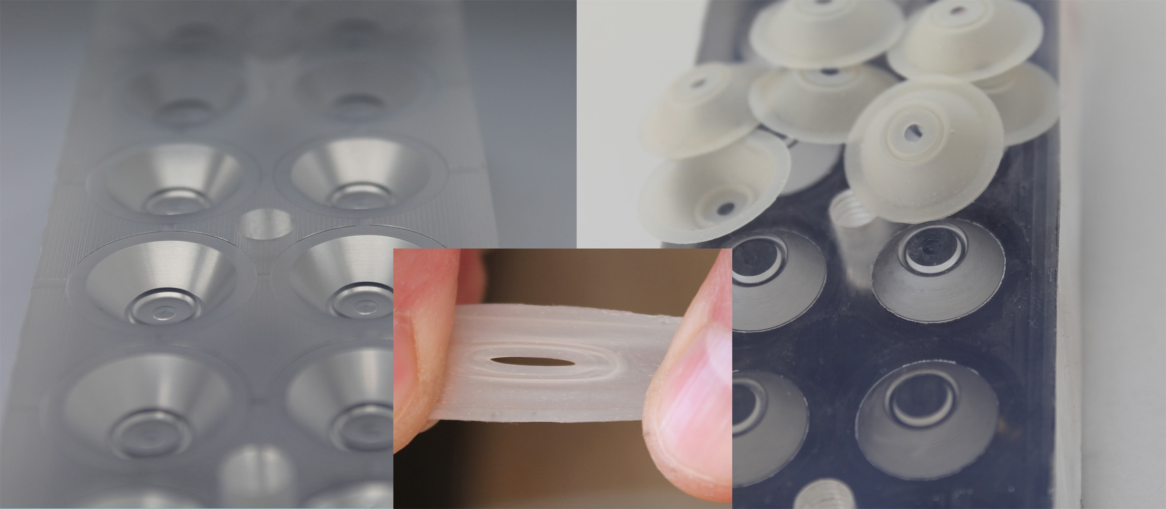

После серии экпериментов получилось сделать для беспроводного LiteWL собственные тонкие пылезащитные колпачки из полиуретановой резины
rubb.jpg (6759 просмотров) <a class='original' href='./download/file.php?id=109368&mode=view' target=_blank>Загрузить оригинал (259.32 КБ)</a>
