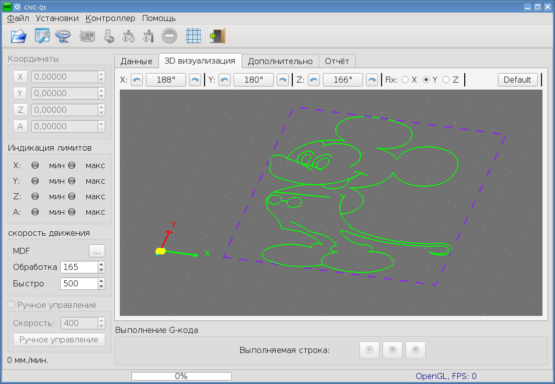

Крэш в OpenGL устранил. Происходил из-за вызова функции glEnableClientState (взял из каких-то примеров) заменил, все работает. Падало только на закрытых дровах NVidia
Исходники проактуализировал.

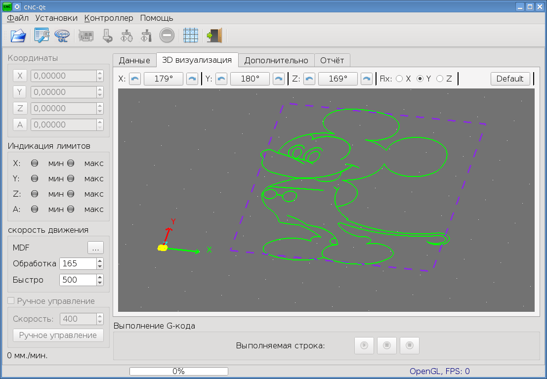

тестирую сейчас преобразование дуг в короткие отрезки, т.к. в mk1 нет такого функционала
как протестирую с микроконтроллером - дам знать. сейчас работает только визуализация
mickey_right.png (4770 просмотров) <a class='original' href='./download/file.php?id=68793&mode=view' target=_blank>Загрузить оригинал (110 КБ)</a>

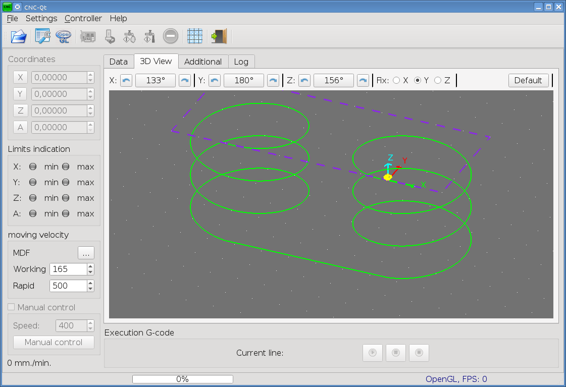

маленькие, но гадкие ошибки в декодировании G02/G03 исправил, теперь делаю расширение для радиусов (параметр R)
для интересующихся, файл Reader.cpp, метод convertArcToLines https://github.com/eduard-x/cnc-qt
сначала вычисляется длина дуги в миллиметрах, затем делим дугу на отрезки. сейчас в мм 10 отрезков.
mickey_right1.png (4668 просмотров) <a class='original' href='./download/file.php?id=69317&mode=view' target=_blank>Загрузить оригинал (109.83 КБ)</a>

при обработке дуг добавил к плоскости XY еще две: YZ, ZX . Последнее напомнило мне о детище Синклера :good:
радиус пока тестирую
Karbofos
Сообщения: 121
Зарегистрирован: 11 июн 2015, 10:40
Репутация: 85
Настоящее имя: Эдя Калиновский
Откуда: Ганновер
Re: Управление контроллером MK1 и MK2 (planet-cnc)
Сообщение Karbofos »
теперь возмножны трехмерные фигуры вращения. helix.nc
радиус пока не готов
helix.png (4574 просмотра) <a class='original' href='./download/file.php?id=69526&mode=view' target=_blank>Загрузить оригинал (72.11 КБ)</a>
