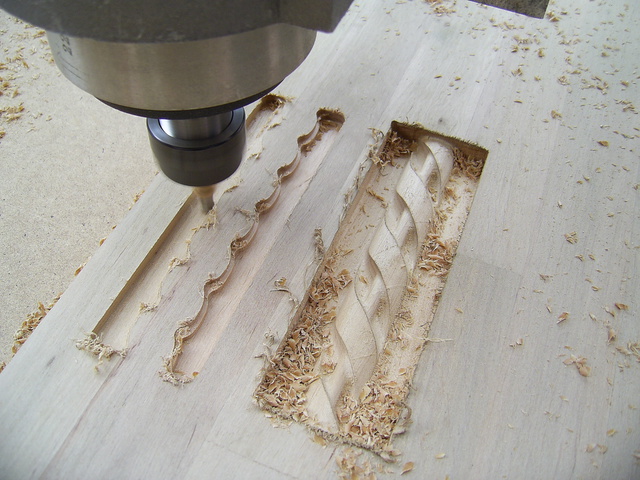

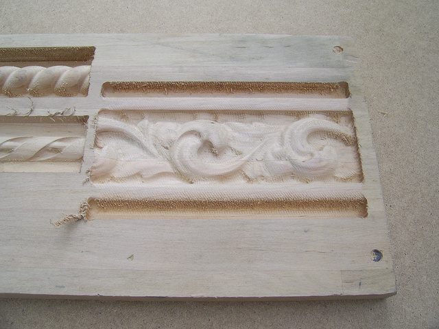

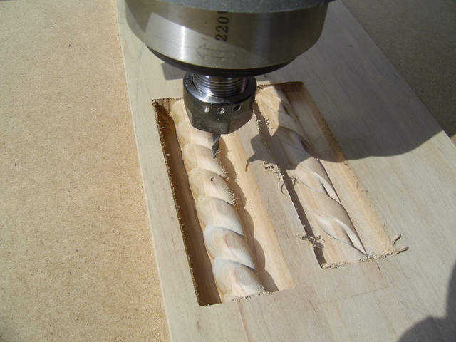

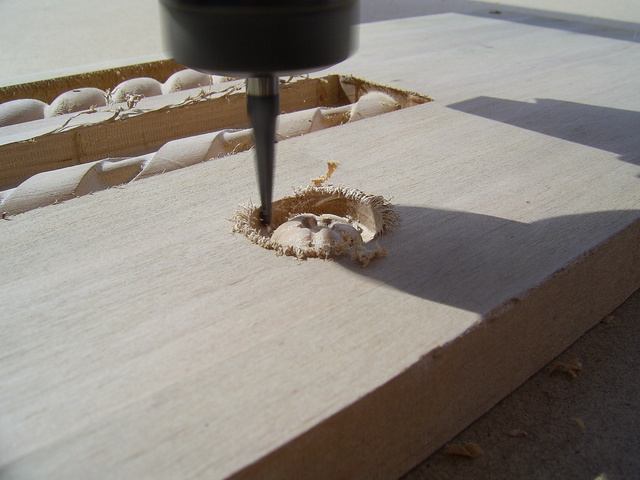

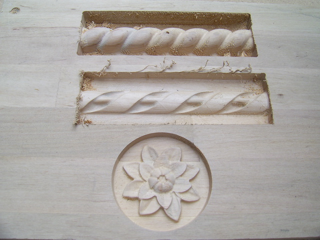

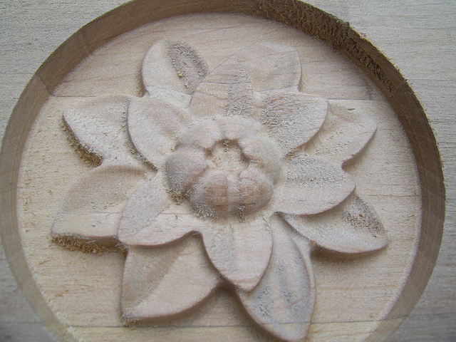

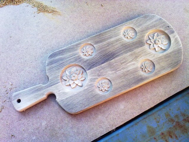

Ну что, господа. Сегодня состоялась пробная резьба. Вот что получилось.
2015051603.jpg (4118 просмотров) <a class='original' href='./download/file.php?id=50336&mode=view' target=_blank>Загрузить оригинал (139.16 КБ)</a>
2015051604.jpg (4118 просмотров) <a class='original' href='./download/file.php?id=50337&mode=view' target=_blank>Загрузить оригинал (137.83 КБ)</a>
2015051609.jpg (4118 просмотров) <a class='original' href='./download/file.php?id=50338&mode=view' target=_blank>Загрузить оригинал (135.36 КБ)</a>
2015051610.jpg (4118 просмотров) <a class='original' href='./download/file.php?id=50339&mode=view' target=_blank>Загрузить оригинал (106.35 КБ)</a>
2015051611.jpg (4118 просмотров) <a class='original' href='./download/file.php?id=50340&mode=view' target=_blank>Загрузить оригинал (153.57 КБ)</a>
2015051612.jpg (4118 просмотров) <a class='original' href='./download/file.php?id=50341&mode=view' target=_blank>Загрузить оригинал (112.73 КБ)</a>

Re: ЧПУ станок 2500х1500х250.
Ну вот и она - стружка первая! Поздравляю!
Пора Нику награждение тебя медалью произвести :)

Predator писал(а):Ну вот и она - стружка первая! Поздравляю!
Да. стружка первая есть! :-) Это радует... :-)

ukr-sasha
Сообщения: 3343
Репутация: 2181
Откуда: Киев, Украина
Сообщение ukr-sasha »
Romanych писал(а):Да. стружка первая есть! Это радует...
Смысл станка не в получении стружки. ;-)
Изделие радует?
ukr-sasha писал(а):Изделие радует?
Он еще не понял наверное :hehehe:
Но для первого запуска, совсем не плохо выглядит изделие.

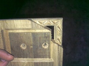

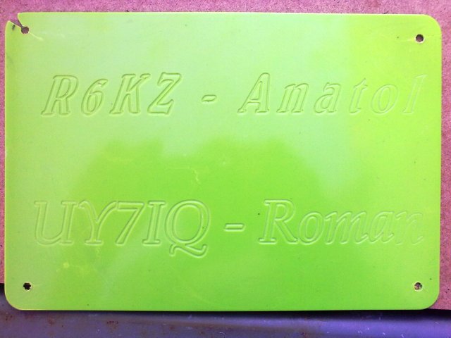

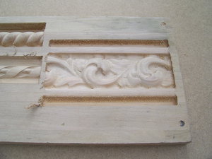

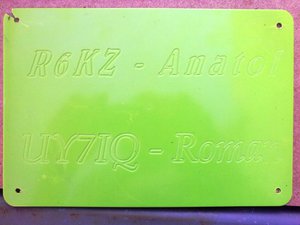

Сегодня немного тоже поупражнялся.
18052015633.jpg (4004 просмотра) <a class='original' href='./download/file.php?id=50524&mode=view' target=_blank>Загрузить оригинал (82.99 КБ)</a>
18052015634.jpg (4004 просмотра) <a class='original' href='./download/file.php?id=50525&mode=view' target=_blank>Загрузить оригинал (41.93 КБ)</a>
18052015636.jpg (4004 просмотра) <a class='original' href='./download/file.php?id=50526&mode=view' target=_blank>Загрузить оригинал (56.79 КБ)</a>

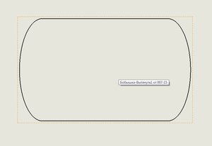

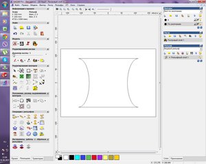

Столкнулся вот такой проблемой.
Есть файл dxf, dwg фигуры (ниже на .1), при импорте файла в ArtCAM загружается фигура на рис.2.В чем может быть проблема?
Рис.1 (3493 просмотра) <a class='original' href='./download/file.php?id=51548&mode=view' target=_blank>Загрузить оригинал (29.81 КБ)</a>
Рис.1
Рис.2 (3493 просмотра) <a class='original' href='./download/file.php?id=51549&mode=view' target=_blank>Загрузить оригинал (240.69 КБ)</a>
Рис.2
Romanych писал(а):В чем может быть проблема?
В отсутствии прикрепленного к сообщению файла.
Виноват, исправлюсь! В архиве и dxf и dwg
007-15.rar
(11.91 КБ) 275 скачиваний

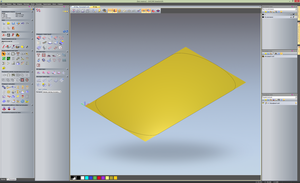

Попробовал открыть в Corel, в Компас 3D, SAP Visual Enterprise - везде открывает правильно.
Более того - попробовал открыть в ArtCAM 2011 - тоже открыл правильно.
2015-06-01 20-09-17 Скриншот экрана.png (3478 просмотров) <a class='original' href='./download/file.php?id=51563&mode=view' target=_blank>Загрузить оригинал (809.15 КБ)</a>
Если есть возможность выбора при сохранении - выбирай формат DXF 2004.
