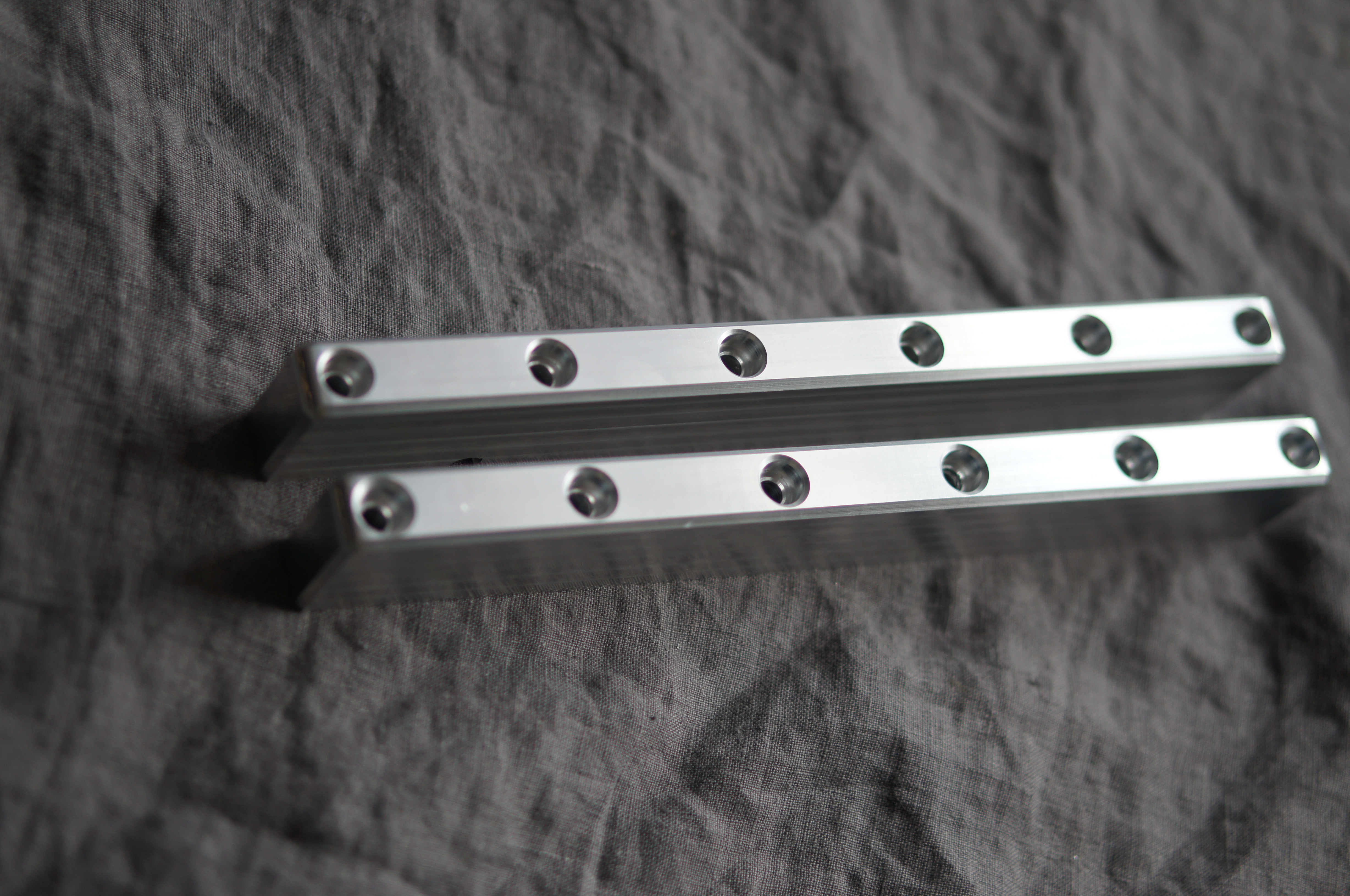

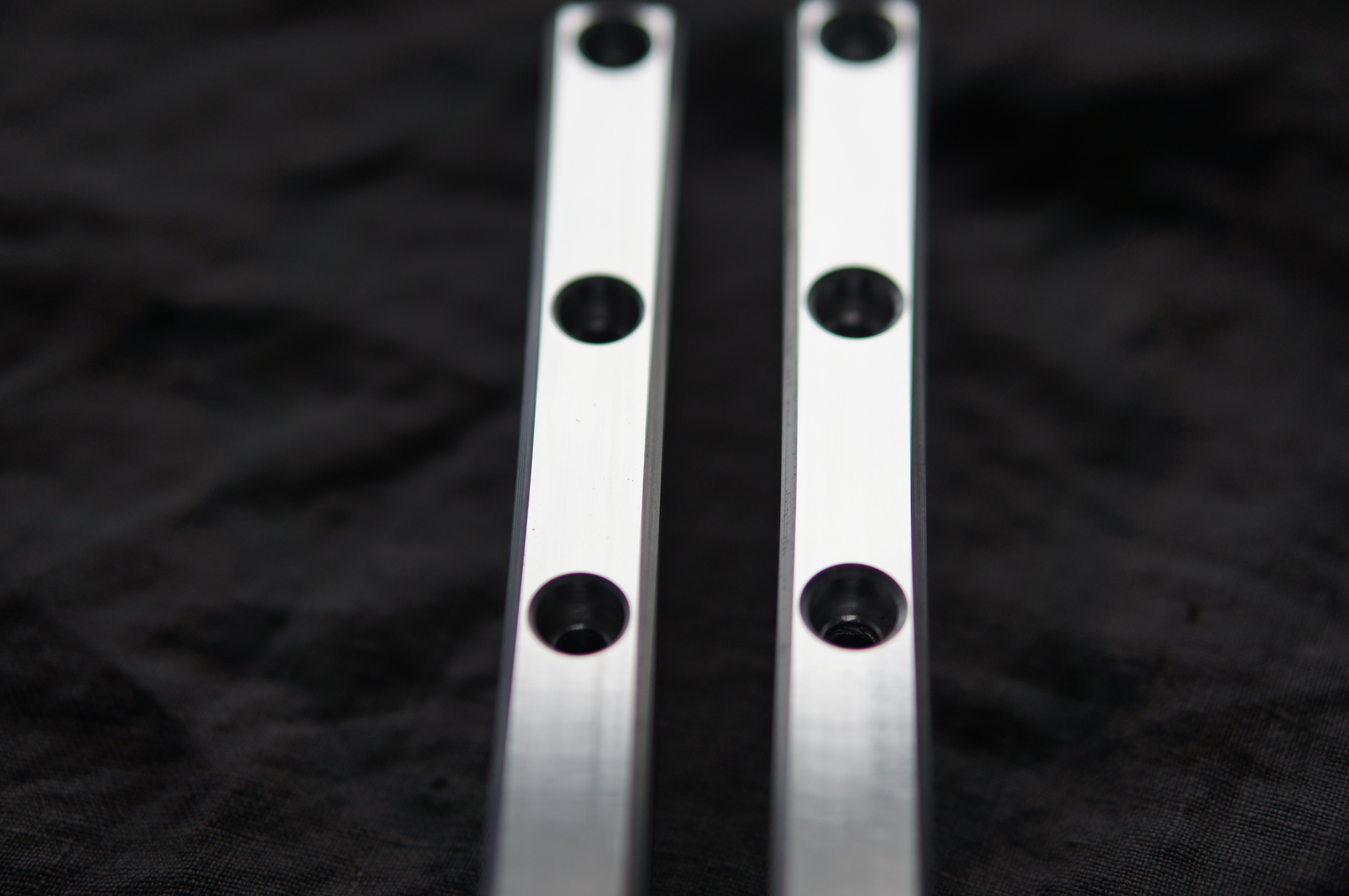

вчера сделал два ребра на переходную пластину оси Y.
Качество обработки дюрали несравнимо с вектроником на валах))
Если там я мог фрезками не толще 3.175 мм гравировать по 0,1 мм за проход с жуткими звуками, то теперь можно спокойно фрезой 8 мм снимать по 1 мм всем диаметром фрезы.
Можно и больше, наверное, пока не пробовал...
Так же радует возможность чистовой обработки боковой поверхностью фрезы на всю глубину режущей части, раньше не понимал, как это возможно)) А теперь только иголки из под фрезы летят...
Вот что получилось:
DSC07085.JPG (4015 просмотров) <a class='original' href='./download/file.php?id=129562&mode=view' target=_blank>Загрузить оригинал (4.69 МБ)</a>
DSC07086.JPG (4015 просмотров) <a class='original' href='./download/file.php?id=129563&mode=view' target=_blank>Загрузить оригинал (3.19 МБ)</a>
DSC07087.JPG (4015 просмотров) <a class='original' href='./download/file.php?id=129564&mode=view' target=_blank>Загрузить оригинал (3.03 МБ)</a>
DSC07088.JPG (4015 просмотров) <a class='original' href='./download/file.php?id=129565&mode=view' target=_blank>Загрузить оригинал (4.66 МБ)</a>
DSC07089.JPG (4015 просмотров) <a class='original' href='./download/file.php?id=129566&mode=view' target=_blank>Загрузить оригинал (4.66 МБ)</a>
На фаску не смотрите, только под конец второй детали разобрался с ней в солиде.
Ну и нужно все же нормальную фасочную фрезку из твердосплава, ну или пробовать самому точить обломки. Кстати, никто не экспериментировал в этом направлении?
Думаю, нормальные опоры AKD C5 дадут еще немного точности и чистоты поверхности.
