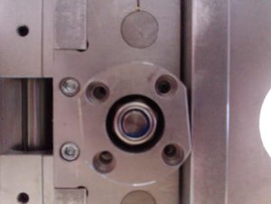

На моём А2-РЦ образовался перекос по оси Z. Когда перемещаю шпиндель в Y-0, и опускаю вниз по Z, пластина на которой расположены крепления шпинделя делает царапину на боковине портала. Когда получил станок, ШВП на оси Z не сходилась с осью шагового, я подумал, что виноват перекос прокладки снизу, и открутил гайку, которая её снизу держит. В процесе закручивания назад скорее всего сорвал резьбу одного из болтов, хотя удалось закрутить со второго раза.
Недавно попробовал вырезать хоть-что-то на станке, и скорее всего резьбу сорвало окончательно, и причина перекоса в этом.
Вот думаю, как теперь можно резьбу восстановить, логичнее всего на M6 нарезать, но разбирать это всё не очень хочется :(
Сорвал резьбу на правом верхнем болте.

По сорванной резьбе: На 6 не войдет шляпка винта, если только уменьшить диаметр до величины головки 5 мм. винта. Резьбу можно на месте нарезать, не разбирая каретки и без дополнительной сверловки.

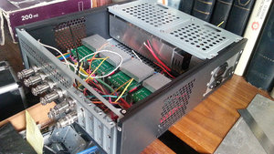

В начале, краткий отчет:
Мой Вектроник был получен почти год назад. В эксплуатации - немного и все больше по легким материалам. Фанера, тонкий люминь, потолочка и подложка. Типичные авиамодельные материалы и задачи.

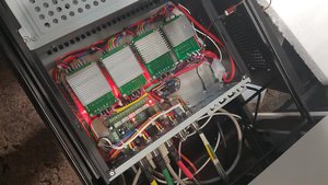

Управляется EMC2, для чего был куплен простенькая материнка на Celeron J1800. Монитор задействован от настольного компа, по второму входу, а клава и мышь - беспроводные. Порой я выставляю оси клавиатрой, не смотря на монитор. Горячие клавиши и простейшие команды можно набирать в слепую.
В таком же миниатюрном корпусе размещен БП, драйвера и интерфейсная плата.

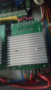

По механике впечатления самые положительные. Электроника немного нервов попртила. Купленные в общем комплекте платы драйверов летели одна за другой. Возможно бракованная партия, но при установке тока в 3А движок начинал гудеть сам по себе, в состоянии покоя и очень скоро микросхема выгорала с характерным запахом и иногда искрами на сгоравших дорожках питания 24В. Взятая в местном интернет магазине и заказанные напрямую из Китая платы работают отлично.

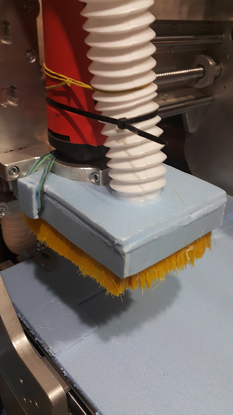

Хотел поделиться идеей пылесборника. Свой, на правах макета, собрал за пару часов, из пенопластовой подложки, щетины от старой щетки, сантехнической гофры и термоклея. Окончательно забыл, что такое пыль от станка, не смотря на всю кустарность. Собрал на правах макета, думая потом переделать из более достойных материалов, но пока оно работает, а значит трогать не буду.
20150912_012936_.jpg (5676 просмотров) <a class='original' href='./download/file.php?id=57874&mode=view' target=_blank>Загрузить оригинал (283.18 КБ)</a>
Глядя на свой крепеж, при помощи резинок, хомутом и чьей то матери, подумалось, что если бы уважаемый автор конструкции добавил бы дырочек и кронштейнов под крепеж, а возможно предложил бы свой вариант конструкции пылесборника, я был бы готов приобрести этот некустарный апгрейд. :)

По щетке если есть идеи как её грамотно сделать и чтоб не дорого получилось, пишите, будем делать.

Касательно щетки для пылесоса. Была мысль ее в 3D принтере создать, но... по причине непростого кризисного времени, на этот День Рождения я себе врядли 3D принтер подарю. ;) Максимум - шпинделёк.
