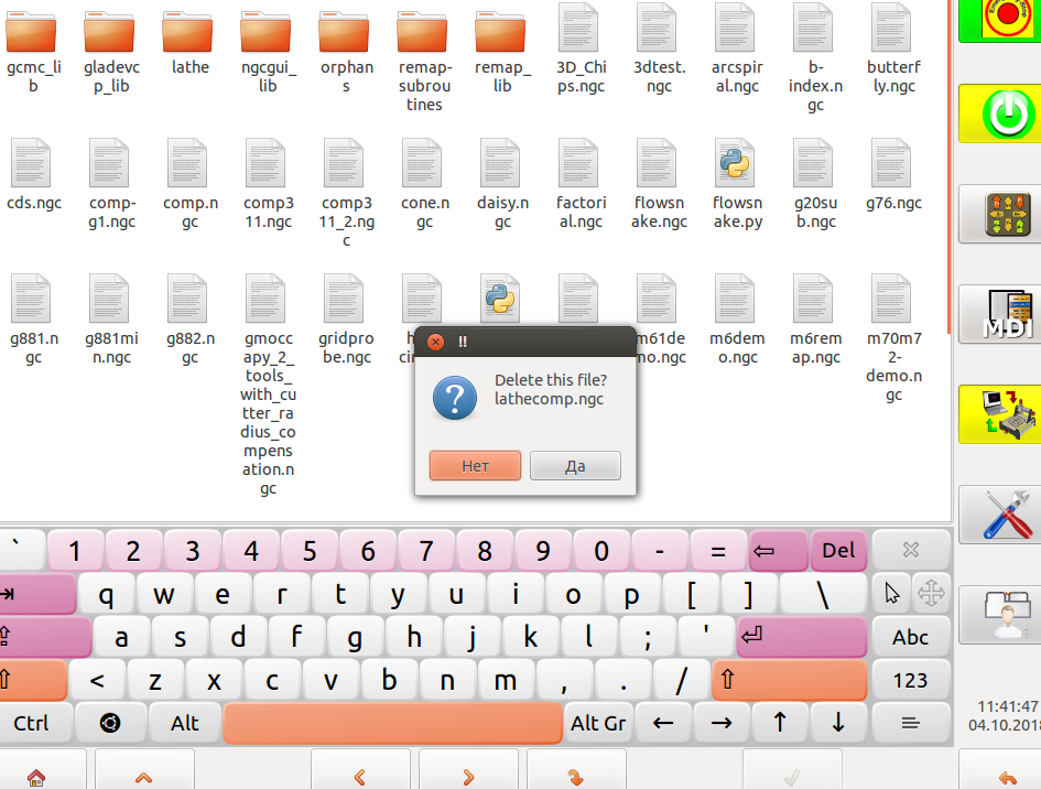

Сообщение nkp »
добавил диалог-предупреждение:
        namef = os.path.basename(self.path_delete)
        message = "Delete this file?\n%s" % namef
        result = self.dialogs.yesno_dialog(self, message, _("!!"))
        if result:
            res = subprocess.Popen(["rm", self.path_delete])

UAVpilot писал(а):Негативный результат отсутствует в любых вариантах, где используется резервное копирование
натолкнуло на мыслю:
вместо :
res = subprocess.Popen(["rm", self.path_delete'])
использовать:
res = subprocess.Popen(["mv", self.path_delete,'/home/nkp/tmp1'])
'/home/nkp/tmp1' - это я для примера написал...
а так - задавать путь целевой папки в ини файле
