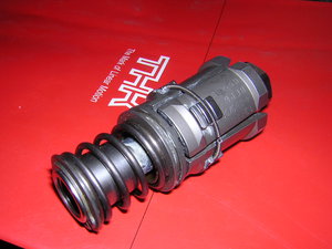

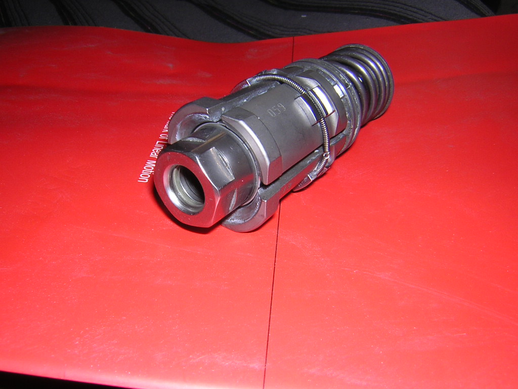

Сейчас китайский. Есть вал с конусом HSK63 (многовато но что есть), на его основе хочу сделать шпиндель, с приводом возможно серва.

Demetrius писал(а):Есть вал с конусом HSK63 (многовато но что есть), на его основе хочу сделать шпиндель, с приводом возможно серва.
Есть в нычке вот такой замечательный захват для втягивания оправки в конус под HSK63, новый, BERG. Вполне можно было бы поженить с твоим валом

alexandr_st писал(а): Вполне можно было бы поженить с твоим валом
Не под каждый HSK подойдет. Например под мой не подошел бы.

alexandr_st писал(а):замечательный захват
Замечательный, но у меня зажим ручной.
