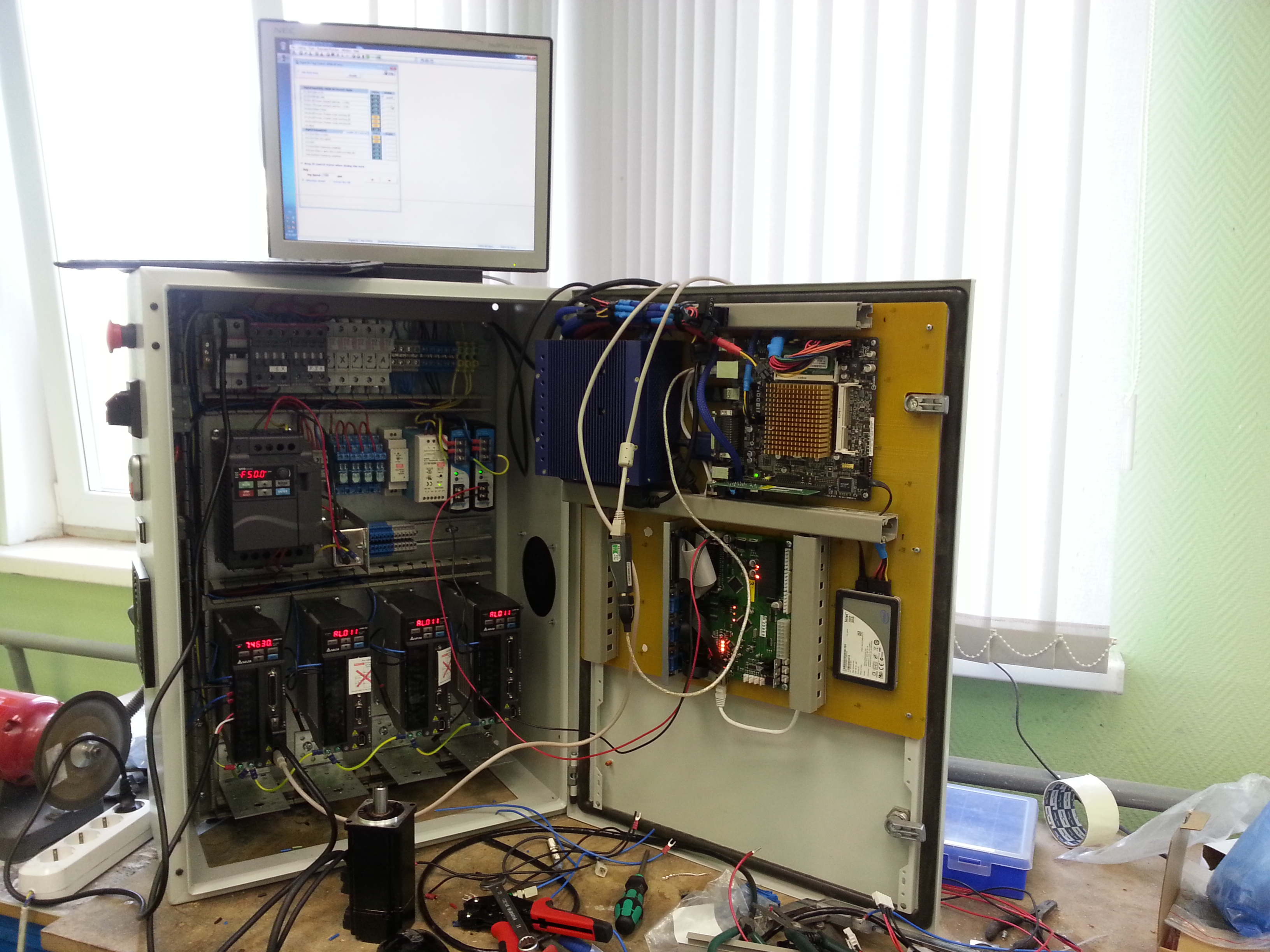

у меня также только сейчас стоит 4 реле нормальнозамкнутые контакты которых соеденены последовательно и еще последовательно с ними реле в частотнике и кнопка Естоп такая нехилая цепочка и если гдето она разомкнется то контактор вырубает нафег всю силу

не вижу проблемfrezeryga писал(а):по идее должно быть можно но боюсь за драйвера ведь если на одном срабатывает ALRM ето напряжение что идет на реле идет и на другие драйвера какбы не спалить транзюки.
Думаю так подключать Alarm. Взять питание с одной сервы для питания релюшки

так и должЁн бытьfrezeryga писал(а): Естоп такая нехилая цепочка и если гдето она разомкнется то контактор вырубает нафег всю силу
Будешь от Мача работать или от проги Кфлопа?

у меня плата myCNC ET-1 http://www.bevelcutting.com/ethernet-cn ... c-et1.html

так паралелить как на схеме точно можно? питание катушки реле от внутренего источника питания драйвера лутше брать или лутше от внешнего бп?

не разглядел думал КФЛОПfrezeryga писал(а):у меня плата myCNC ET-1 http://www.bevelcutting.com/ethernet-cn ... c-et1.html
Погоди немного я подключу наверно на след. недели и отпишусьfrezeryga писал(а):так паралелить как на схеме точно можно?
да как нравитьсяfrezeryga писал(а):питание катушки реле от внутренего источника питания драйвера лутше брать или лутше от внешнего бп?

странно что в документации нислова не сказано про использование нескольких приводов и схемах их подключения вместе.

там как бы открытый коллектор и так понятно

Если входов хватает, то, обычно, каждый привод заводится на отдельный вход и конфигурится. При срабатывании сразу видно какой из приводов не работает, выполнение программы остановится, запуск и ручные перемещения блокируются. Вырубать всю силу необходимости нет на мой взгляд. Хотя на вкус и цвет ....., да и технику безопасности можно по-разному интерпретировать.frezeryga писал(а):странно что в документации нислова не сказано про использование нескольких приводов и схемах их подключения вместе.

Параллелить можно, если выход нормально-разомкнутый и все транзисторы закрыты.frezeryga писал(а):так паралелить как на схеме точно можно? питание катушки реле от внутренего источника питания драйвера лутше брать или лутше от внешнего бп?
Срабатывание любого из транзисторов включит реле. Надо проверить, что выходного тока достаточно для срабатывания реле.
Нарисованный на схеме диод очень важен, индуктивной нагрузкой запросто можно спалить транзисторы.
Про питание не скажу, зависит от драйвера и реле.

Как по мне , то лучше завести на внешнее питание
Внутренний блок питания оставить на совсем слаботочные цепи

Удобная штука шнурок от сервы к компу. Можно смотреть активность выходов менять параметры и много чего что я еще не освоил.

а правильный шнурок ещё удобнее! Все сервы соединяются в общую сеть по RS485 и напостояннку подключаются к компу - смотреть и менять параметры можно не открывая шкафа.frezeryga писал(а):Удобная штука шнурок от сервы к компу. Можно смотреть активность выходов менять параметры и много чего что я еще не освоил.

мудохался седня с извлечением сигналов из серв никкак нехотели идти на плату а оказалось что на плате джампера нехватает который чтото там включает. также промудохался с инвертированием сигналов из нормально разомкнутых в нормально замкнутые. тыкая в драйвер чтото ничего не инвертировалось в итоге сделал через программу на компе. и теперь я имею нормальнозамкнутые ALRM,TPOS,SRDY которые будут соеденены последовательно и будут заведены общие на 4 драйвера сигналы в контроллер. также програмно замкнул сигнал SON 9й пин включающий готовность сервы.

Элементарно. Нужно единичку спереди добавить или убрать. Если в параметре P2-10 (S-ON) было 101, то нужно сделать 01frezeryga писал(а):также промудохался с инвертированием сигналов из нормально разомкнутых в нормально замкнутые.

добавлял неработало почемуто. спасла переключалка в дельтовском софте на компе.

Мож не сохранил
Я ручками I/O настраивал, лень было ноут тащить

А почему нельзя было сделать как все: нормальноразомкнутые соединить паралельно - сделать "проводное ИЛИ"?.. Оно собственно для этого и делается в виде "открытого коллектора" и "активный уровень - низкий".frezeryga писал(а):и теперь я имею нормальнозамкнутые ALRM,TPOS,SRDY которые будут соеденены последовательно и будут заведены общие на 4 драйвера сигналы в контроллер.

да хз последовательно паять удобней ну и когда все сделано по одному принципу проще разбиратся ну и нормальнозамкнутая система надежней в плане если отвалилось то я сразу об этом узнал.
