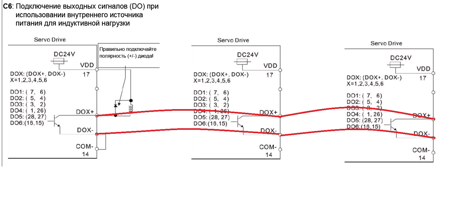

frezeryga писал(а):по идее должно быть можно но боюсь за драйвера ведь если на одном срабатывает ALRM ето напряжение что идет на реле идет и на другие драйвера какбы не спалить транзюки.
не вижу проблем
Думаю так подключать Alarm. Взять питание с одной сервы для питания релюшки

так паралелить как на схеме точно можно? питание катушки реле от внутренего источника питания драйвера лутше брать или лутше от внешнего бп?

frezeryga писал(а):так паралелить как на схеме точно можно?
Погоди немного я подключу наверно на след. недели и отпишусь :)
frezeryga писал(а):питание катушки реле от внутренего источника питания драйвера лутше брать или лутше от внешнего бп?
да как нравиться :)

frezeryga писал(а):странно что в документации нислова не сказано про использование нескольких приводов и схемах их подключения вместе.
Если входов хватает, то, обычно, каждый привод заводится на отдельный вход и конфигурится. При срабатывании сразу видно какой из приводов не работает, выполнение программы остановится, запуск и ручные перемещения блокируются. Вырубать всю силу необходимости нет на мой взгляд. Хотя на вкус и цвет ....., да и технику безопасности можно по-разному интерпретировать.

Сообщение mycnc »
frezeryga писал(а):так паралелить как на схеме точно можно? питание катушки реле от внутренего источника питания драйвера лутше брать или лутше от внешнего бп?
Параллелить можно, если выход нормально-разомкнутый и все транзисторы закрыты.
Срабатывание любого из транзисторов включит реле. Надо проверить, что выходного тока достаточно для срабатывания реле.
Нарисованный на схеме диод очень важен, индуктивной нагрузкой запросто можно спалить транзисторы.
Про питание не скажу, зависит от драйвера и реле.
Re: чпу фрезер 600х400 по металлу
Как по мне , то лучше завести на внешнее питание
Внутренний блок питания оставить на совсем слаботочные цепи
frezeryga писал(а):и теперь я имею нормальнозамкнутые ALRM,TPOS,SRDY которые будут соеденены последовательно и будут заведены общие на 4 драйвера сигналы в контроллер.
А почему нельзя было сделать как все: нормальноразомкнутые соединить паралельно - сделать "проводное ИЛИ"?.. Оно собственно для этого и делается в виде "открытого коллектора" и "активный уровень - низкий".
да хз последовательно паять удобней ну и когда все сделано по одному принципу проще разбиратся ну и нормальнозамкнутая система надежней в плане если отвалилось то я сразу об этом узнал.
