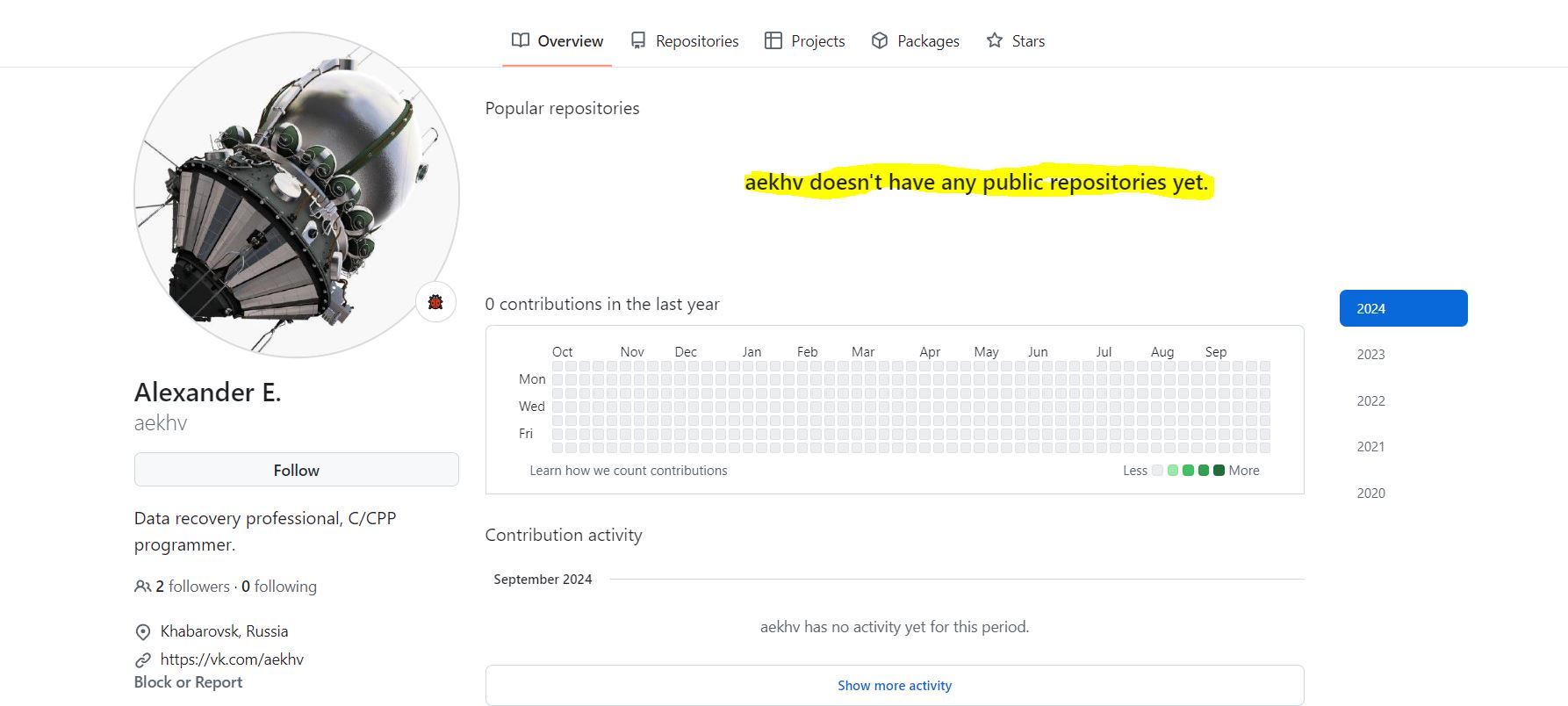

upd спустя 40 минут.
Кто-то сделал себе копию, придётся собирать из исходников. Вот линк.
https://github.com/thestealth131205/vfdmod
Спасибо комраду romanetz
Возможно проект "всё", попробуйте написать в личку автору проекта.
Я обращался с вопросами/просьбами в начале года, получил такой ответ:
"Здравствуйте. Мне тема ЧПУ уже давно не интересна, занимаюсь другими делами. Учите С++ и воплощайте свои хотелки в жизнь самостоятельно."
Если проект действительно "закончился", то возможно у кого-то сохранились deb-пакеты. Я собирал из исходников - когда ещё не было пакетов.
vfd_mod_0.JPG (4768 просмотров) <a class='original' href='./download/file.php?id=212496&mode=view' target=_blank>Загрузить оригинал (114.66 КБ)</a>
upd В телеграмм Константин, @hmnijp, поделился ссылкой на архив старницы с "интернет-пылесоса".
Скопировал содержание и сохрнарил из Word 2016 в формат pdf и odt:
