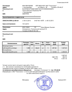

Re: Фильтр для сглаживания неравномерности импульсов Step
Наскреб денег и заказал 5 плат для пробы.
Заказывал в местной фирме, но, похоже, цены практически такие же, как в Резоните.
Обещали сделать на этой неделе.

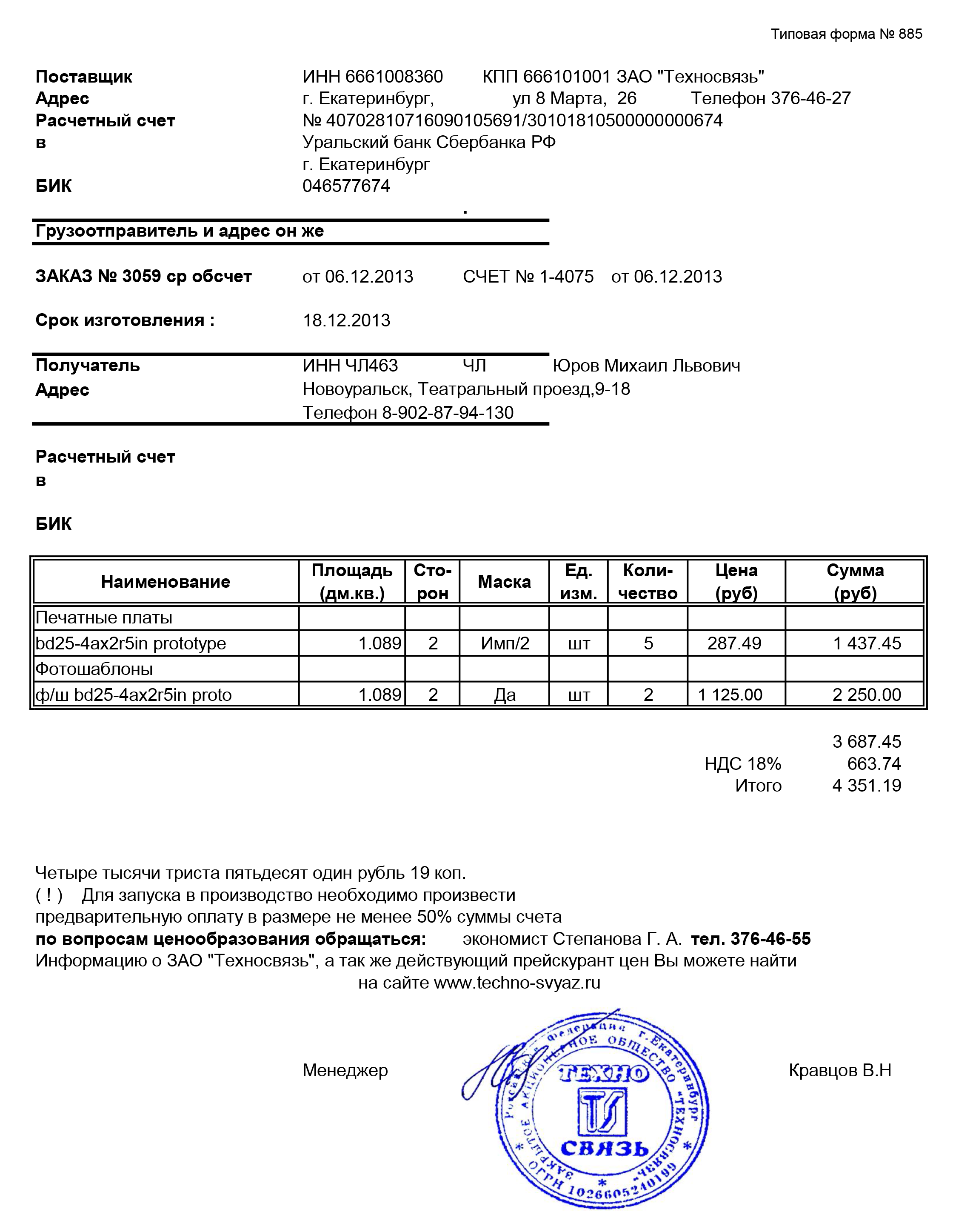

Если не секрет то сколько обошлось? Есть китайские компании которые ориентированы на хоббистов в плане PCB.. SeedStudio и IteadStudio, поглядев обзоры ,решил на пробу заказать у вторых платы под свой анализатор step/dir... платы 2 слоя + шелкография ( маска зеленая ) пришли за 15 дней ( делали 4-5 дней, сегодня получу, в понедельник выложу фото если надо ), 10 штук размером 50х50мм обошлись с учетом доставки в $9.90 + $3.80 ( если брать 10штук с макс размером 100х100мм то стоимость $19.90 + 3.90$ ( доставка ) ), отличные цены если нужно отладить прототип...
Moonglow писал(а):Если не секрет то сколько обошлось?
3059-ср-Юров-М.png (2925 просмотров) <a class='original' href='./download/file.php?id=22297&mode=view' target=_blank>Загрузить оригинал (530.74 КБ)</a>
5 штук, двусторонние, с маской но без шелкографии,
Срок изготовления 7 рабочих дней.
Фотошаблоны останутся.
Moonglow писал(а):платы 2 слоя + шелкография ( маска зеленая ) пришли за 15 дней ( делали 4-5 дней, сегодня получу, в понедельник выложу фото если надо ), 10 штук размером 50х50мм обошлись с учетом доставки в $9.90 + $3.80 ( если брать 10штук с макс размером 100х100мм то стоимость $19.90 + 3.90$ ( доставка ) ), отличные цены если нужно отладить прототип...
Да, цены прекрасные, но я побоялся заказывать из китая из за таможни.
5-10 штук придет без проблем, но мне ведь потом нужно будет много.
