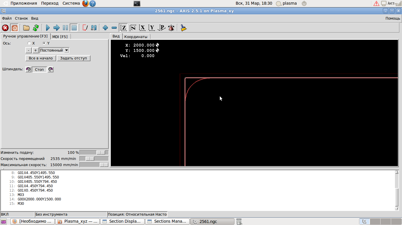

И снова здравствуйте.
У нас на комп заведен сигнал аварийного останова.
Оказывается, он работает по фронту сигнала (это нормально - для клавиш).
Если используем грибок с фиксацией, то оператор может забыть отжать грибок и станок будет ехать при нажатой аварийной кнопке.
также есть датчик давления воздуха (он тоже заведен на этот вход)
Какие другие функции можно использовать?

1240 писал(а):Если используем грибок с фиксацией, то оператор может забыть отжать грибок и станок будет ехать при нажатой аварийной кнопке.
через кнопку грибка завести блокировку питания - тогда - не отжал - не работаешь...

Про это думали.
Но в тогда ЕМС не будет знать о том что питания нет.

1240 писал(а):Но в тогда ЕМС не будет знать о том что питания нет.
в смысле - "знать" ??
при нажатом грибке емс в состоянии estop
отжали - разрешили вкл питание - сняли емс с estop
я уже писал - что делал на двух кнопках - грибок и reset
но можно попробовать и одной обойтись
там по моему закавыка была в том - что одновременно ставят на станок и железную кнопку ,и
мышкой через gui можно нажать, и еще и клавиатура дублирует ;)
тут и начинается неразбериха...)))
у меня только хардкнопки и всё....

Как мы обнаружили что estop работает по фронту а не по уровню:
Электромонтажники (в мое отсутствие) приводили в порядок проводку и запуская плазморез проверяли правильность работ.
В какой то момент нажали и оставили нажатой кнопку "Аварийный стоп" закрыли ЕМС и запустили снова.
Нажали F1, F2.
В этом случае плазморез будет работать с нажатой кнопкой "Аварийного останова"

nkp писал(а):net avost halui.estop.activate parport.0.pin-10-in-not
аварийный останов подключен как рекомендовали выше.
но проблема в том, что такое решение реагирует только на фронт.
Если перед запуском ЕМС грибок (грибок с фиксацией) был нажат или датчик давления уже сработал - это не будет для станка аварией. :(
я не выключаю (электрически) питание с драйверов по нажатию на "аварийный останов".
Хочу просто запретить перемещение.
Re: Необходимо настроить ЕМС под плазморез.
Хммм... надо наверное это все завести на iocontrol.0.emc-enable-in, если там уже есть пины, то через and2 (как только появляется False - встаем на авост).

А если как вариант сигнал с кнопки " estop" подать на; stepgen.0.enable и stepgen.1.enable просто это прописать в хеле
Тоесть получается пока не будет внешнего сигнала с кнопки "авария" ШД работать не смогул
Не, надо по правильному, да и не только stepgen там есть, там еще шпиндель/плазма и прочие пакости.
Скинь последние конфиги... надо посмотреть как у тебя там estop настроен...

Последние на 31/03/2013 конфиги.

Описание проблемы:
Запустили linuxCNC - Ok
Программы выполняются нормально до того как будет нажат аварийный останов.
Если сразу после запуска linuxCNC нажать аварийный останов то все УП выполняются с скруглением углов.
ESC к такому не приводит
На рисунке пояснение.
ПОСЛЕ_ НАЖАТИЯ НА АВАРИЙНЫЙ СТОП.png (2176 просмотров) <a class='original' href='./download/file.php?id=13418&mode=view' target=_blank>Загрузить оригинал (82.21 КБ)</a>

Если не пользоваться визардом, где подстроить джиттер (редактируя ручками конфиги)?
