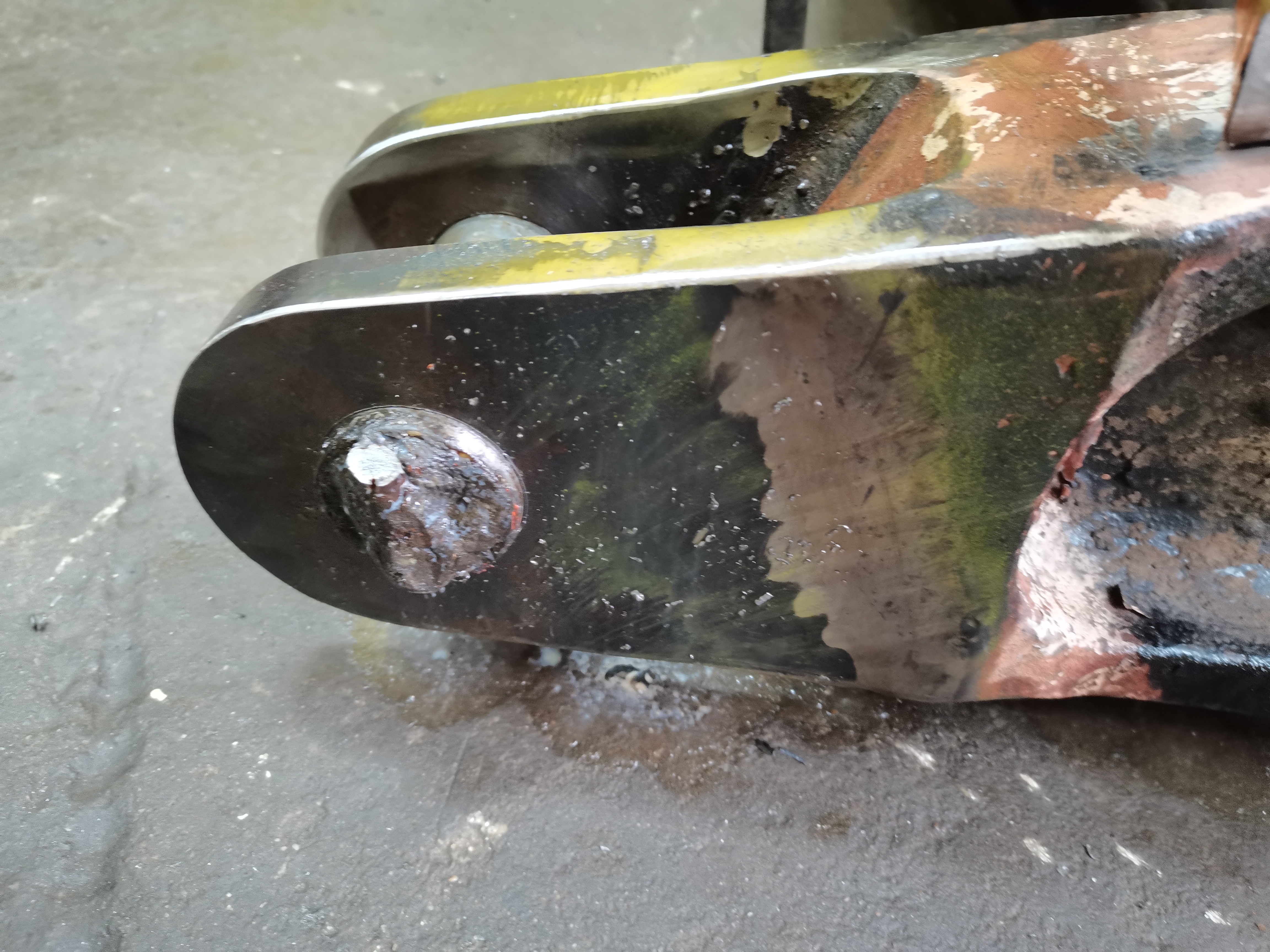

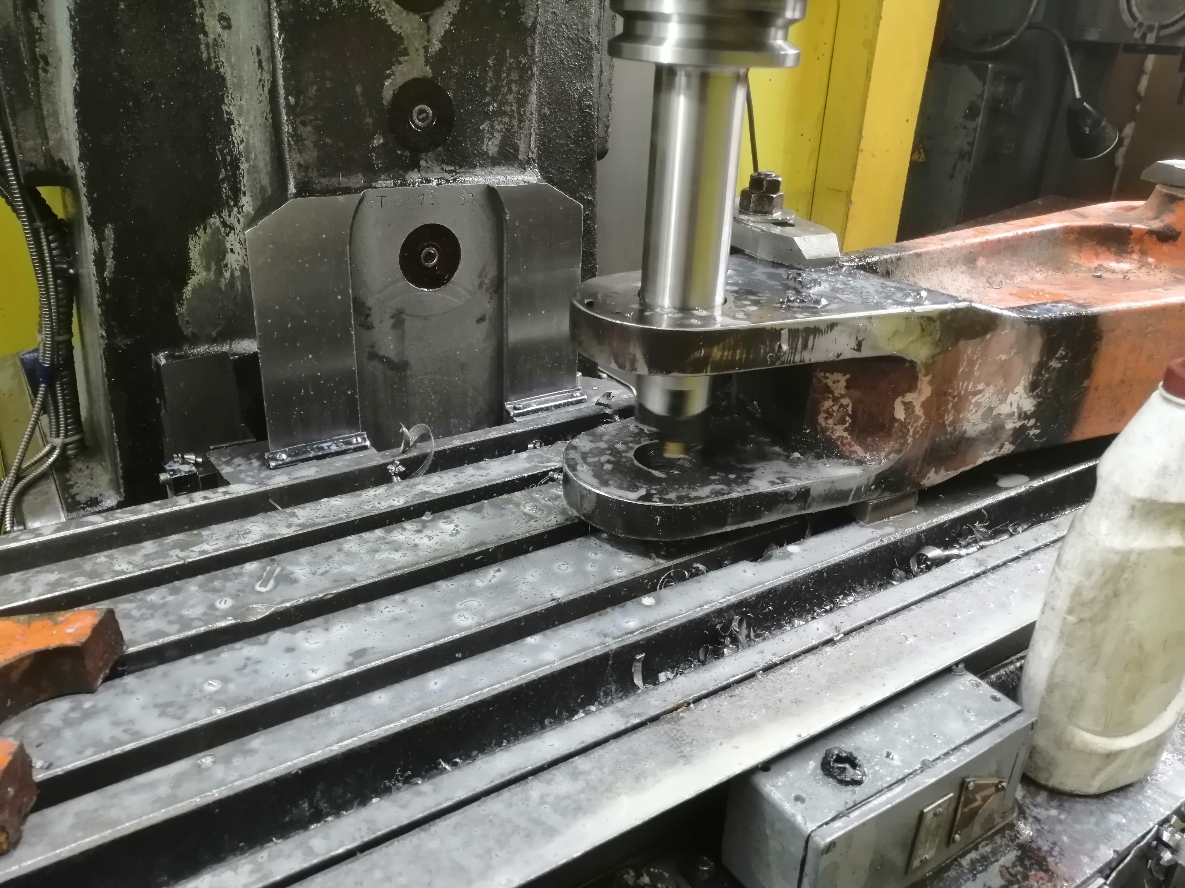

Приобрел несколько месяцев назад почти полный комплект китайских расточных головок (черновых) RBH. На днях одной поработал на фрезере 6Т12, так как фрезеровщики в отпусках все. Что могу сказать - Рекомендую. Очень оказался приятный инструмент, снимал первый проход 8мм на диаметр, шуршит не скрипит. Доволен.
https://www.youtube.com/watch?v=4kd-a0cDQiw
IMG_20200811_151243.jpg (1842 просмотра) <a class='original' href='./download/file.php?id=185033&mode=view' target=_blank>Загрузить оригинал (3.5 МБ)</a>
IMG_20200811_162224.jpg (1842 просмотра) <a class='original' href='./download/file.php?id=185034&mode=view' target=_blank>Загрузить оригинал (4.63 МБ)</a>
IMG_20200811_1506181 (1).jpg (1842 просмотра) <a class='original' href='./download/file.php?id=185035&mode=view' target=_blank>Загрузить оригинал (2.78 МБ)</a>
IMG_20200811_1506181 (2).jpg (1842 просмотра) <a class='original' href='./download/file.php?id=185036&mode=view' target=_blank>Загрузить оригинал (2.45 МБ)</a>
