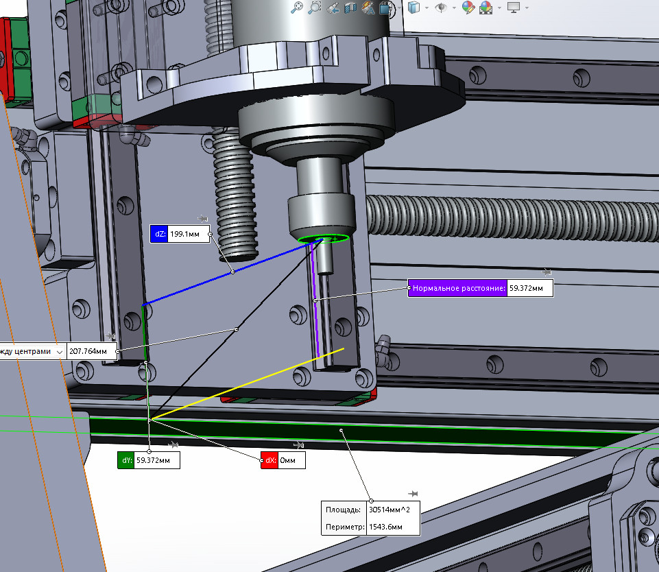

да ничего тут не сделаш просто реально рабочих 130мм по Z тут нет.
Re: Портальник по цветмету 450*750
Добавлено: 21 янв 2020, 23:50
Umnik
frezeryga, у тебя на бомже большом под порталом по моему 150 мм просвет...
Сколько ход по z при этом?
Больше 200 мм, я так полагаю?
Что именно будет делать заказчик на станке он сам еще не знает, так что на этот счет дискутировать бессмысленно.
Увеличивать ход по z не стал, т.к. это ведет за собой увеличение длины переходной плиты, что снижает жесткость в крайнем верхнем положении.
Надо по хорошему уже усиливать плиту ребрами, а это доп. расходы, дополнительная металлоемкость, трудозатраты и т.д.
Исхожу из того, что в случае необходимости работы длинным инструментом есть возможность поднять шпиндель в хомутах максимально вверх, в таком положении появляется возможность вставить в цангу инструмент длиной порядка 60 мм, при этом его конец будет на уровне нижнего среза портала.
2020-01-21_234141.jpg (6105 просмотров) <a class='original' href='./download/file.php?id=175346&mode=view' target=_blank>Загрузить оригинал (215.38 КБ)</a>
Все телодвижения, необходимые для этого - ослабить два винта хомутов и ручками поднять шпиндель в нужное положение.
При необходимости работы на уровне стола так же непринужденно проделывается обратная операция.
Быть может, это не так удобно, как иметь увеличенный ход по оси z, позволяющий не менять положение шпинделя в хомутах (а Макс, как известно, в любом удобном случае всячески топит за подобную конструкцию), но тем не менее, это на мой взгляд весьма неплохое компромиссное решение, позволяющее без лишних расходов и какого-либо уменьшения жесткости получить таки возможность работать и длинным, и коротким инструментом.

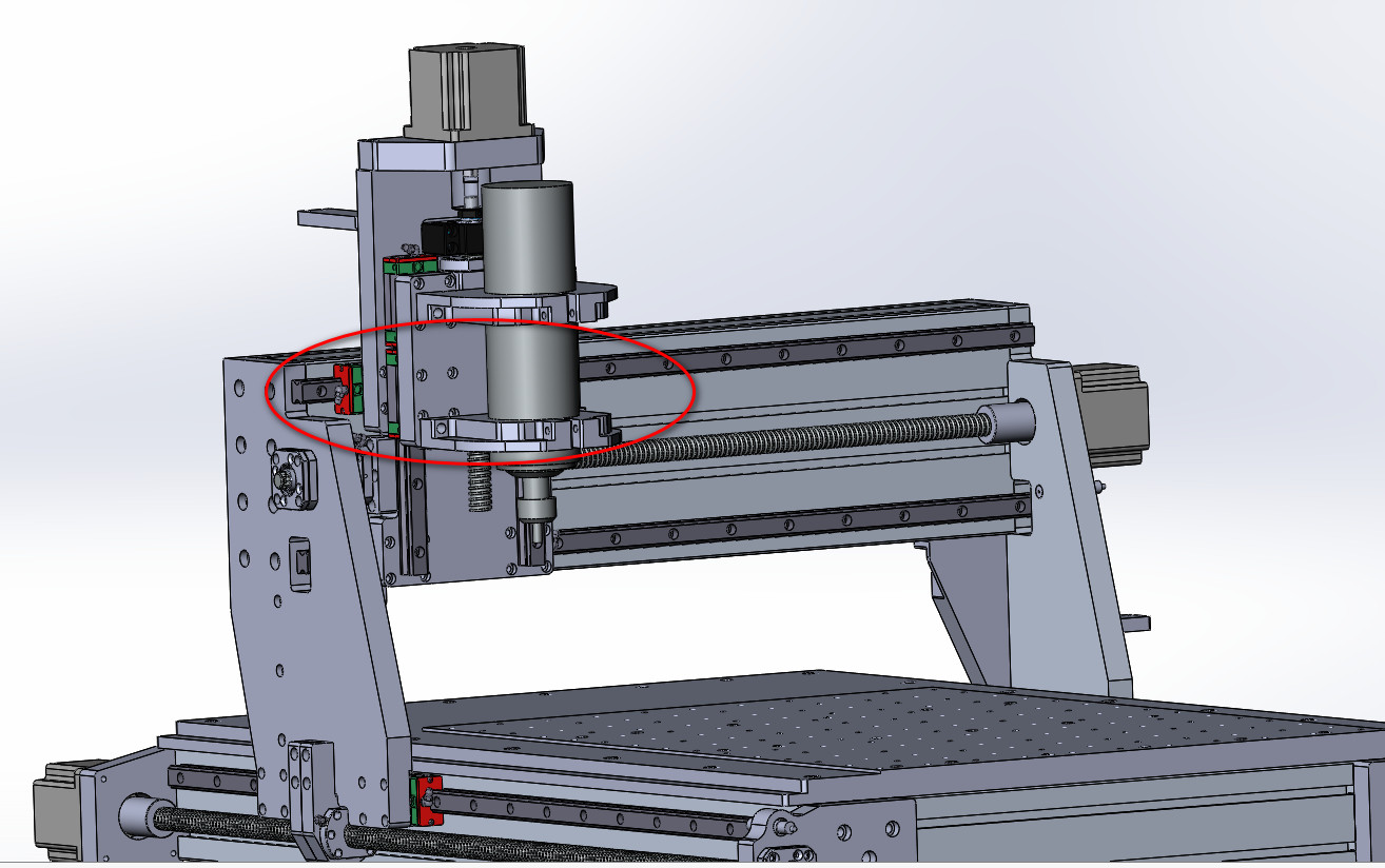

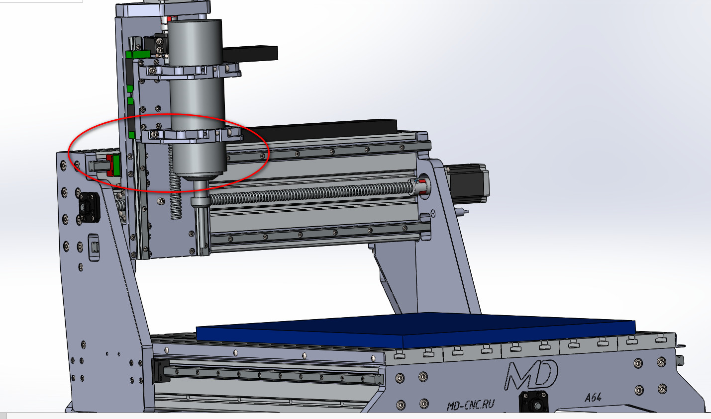

ниже два скрина - твоего проекта 64 и моего станка из данной темы.
2020-01-22_000745.jpg (6092 просмотра) <a class='original' href='./download/file.php?id=175350&mode=view' target=_blank>Загрузить оригинал (193.28 КБ)</a>
2020-01-22_000538.jpg (6092 просмотра) <a class='original' href='./download/file.php?id=175349&mode=view' target=_blank>Загрузить оригинал (184.88 КБ)</a>
Мне кажется сомнительным, при подобная разница в конструктиве никак не повлияет на конечную жесткость узла в крайнем верхнем положении.

ось Z конечно гнется спору нет но только в верхнем положении перестает скручиватся портал и в итоге получается тожесамое одно заменяется другим. да даже еслибы жесткость была ниже всеравно работать удобней не упираясь постоянно в лимит по зет и не дергая шпиндель который на моем большом оч тяжелый 100мм gdk.

если ход 130 то портал можно было опустить до 80мм и повысить жесткость станка. тоесть если делаем 130 то и ход делаем под 130 тоесть 180 а если не делаем ход 180 то зачем задирать портал на 130 если эта высота к использованию плохо пригодна. какбы в станке нет ничего просто так и если есть высота 130 то значит это нужная рабочая высота а раз она нужная ход зет должен обеспечивать работу на этой высоте. заказчики не делают станки и не знают всех тонкостей что и сколько нужно чтобы было 138живых. он это поймет тогда когда закинет на станок деталь выше 100мм.
Добавлено: 22 янв 2020, 15:38
Umnik
frezeryga писал(а):если ход 130 то портал можно было опустить до 80мм и повысить жесткость станка. тоесть если делаем 130 то и ход делаем под 130 тоесть 180 а если не делаем ход 180 то зачем задирать портал на 130 если эта высота к использованию плохо пригодна. какбы в станке нет ничего просто так и если есть высота 130 то значит это нужная рабочая высота а раз она нужная ход зет должен обеспечивать работу на этой высоте. заказчики не делают станки и не знают всех тонкостей что и сколько нужно чтобы было 138живых. он это поймет тогда когда закинет на станок деталь выше 100мм.
все, убедил.
Согласен, мой косяк.
