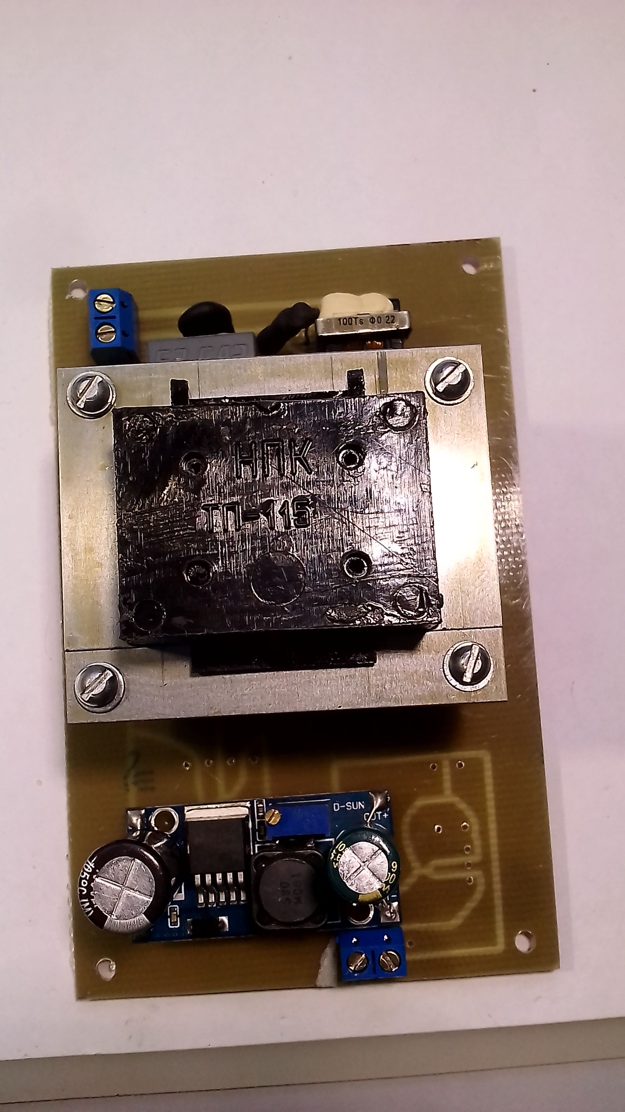

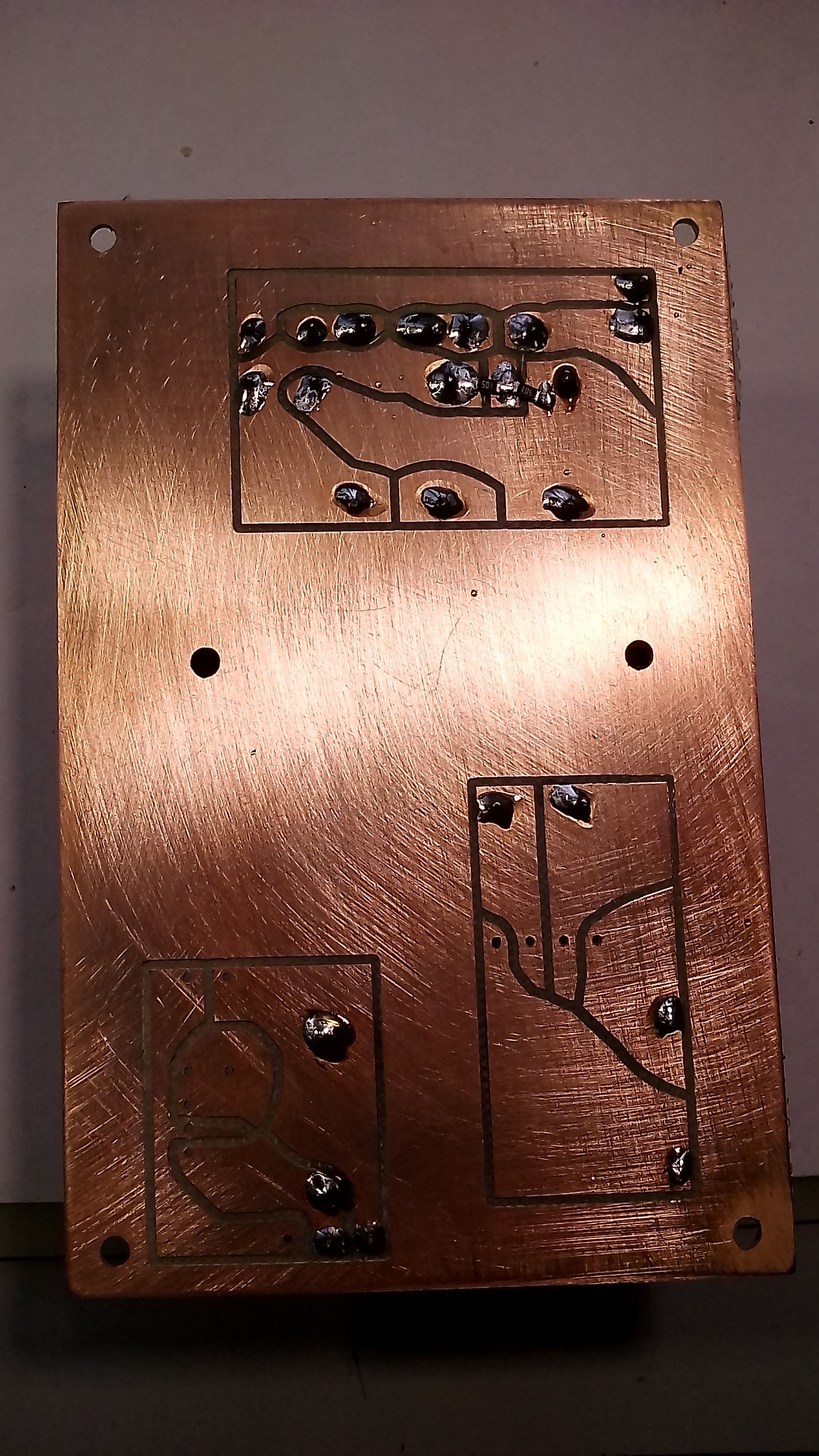

- на сколько реально реализовать DRC для Вороного, хотя-бы тупо текст или подсветка мест, где прерывается из-за неверного выбранного диаметра инструмента
- сложности при фрезеровании кармана... УП просто не создаются.. Если резать карман через "контур", то на моём слабом, при подаче 240мм отверстия становятся овалом.. на 180мм - норм... Возможно имеет смысл сделать отдельную надстройку для режимов.. можно конечно и инструмент дублировать... но есть шанс в запаре не тот выбрать..
Спасибо.
п.с.
Фишка/баг, когда при разбиении Вороного создаётся контур - можно использовать во благо.. жаль только что линии "контура" всегда прямолинейные и под 90градусов друг к другу.. Вот пример: "плата за час" из подручных материалов.. блоки питания для Mesa 7I92 и датчиков "дом"... Контур позволил отделить горячую и холодную часть... во время приступа паранои - можно снять ножом неиспользованное..
