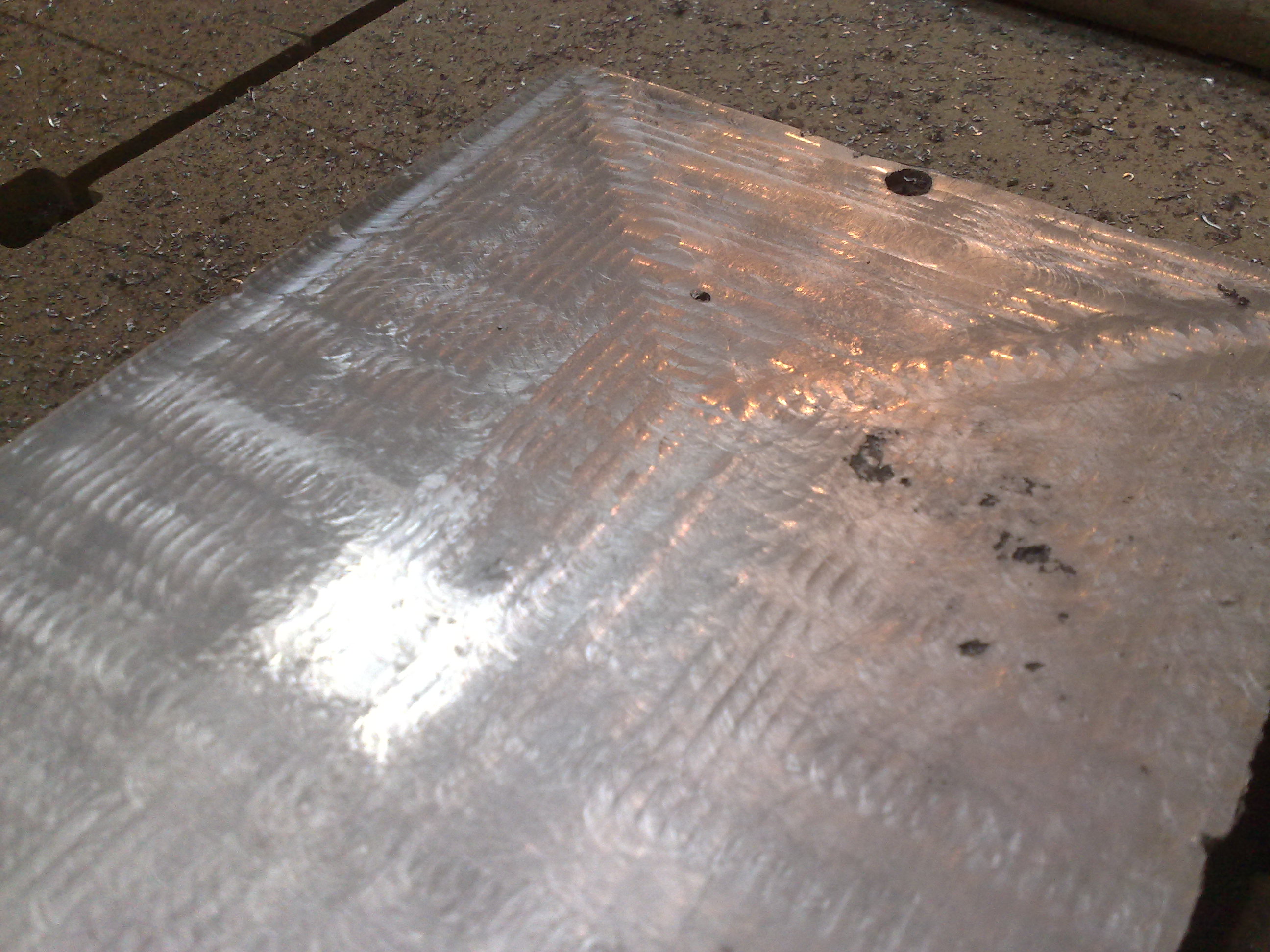

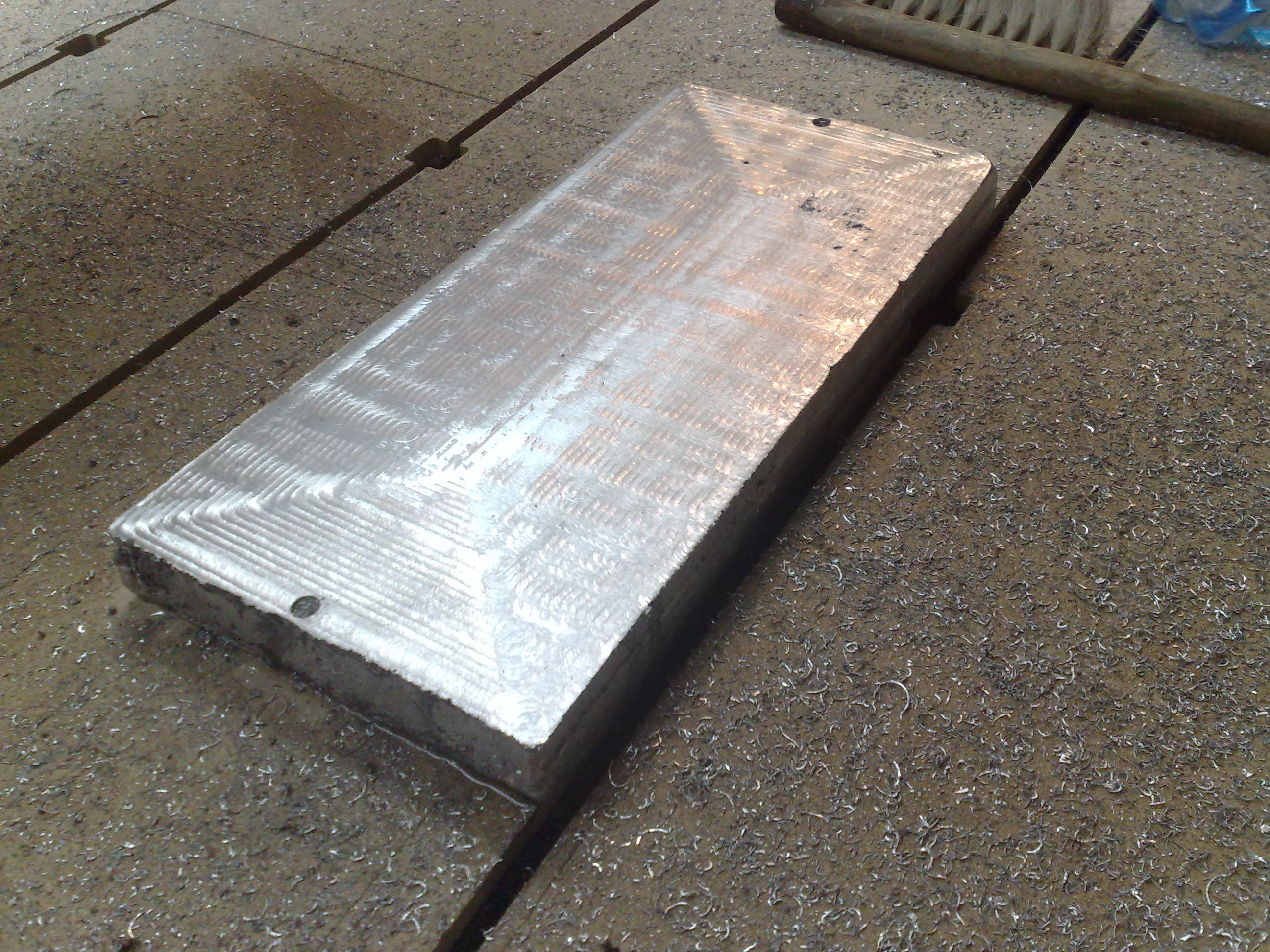

вот первые результаты . отлил . и 1 плоскость фрезернул.

Re: Печка1 - станок для переработки алюминия
master_70, если фрезернуть 2 заготовки, потом прикладываешь их друг к другу, сразу будет видно насколько они ровные

aftaev писал(а):master_70, если фрезернуть 2 заготовки, потом прикладываешь их друг к другу, сразу будет видно насколько они ровные
ага
сегодня вторую сделаю посмотрю
сфоткаю и покажу
http://www.zavetrom.ru
Две мало, по правильному надо 3 и попарно прикладывать. А то вдруг они чудесным образом окажутся поверхностями шара, одна внутренняя, вторая - внешняя. :)
ЗЫ хватит двух!
