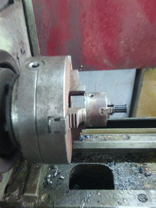

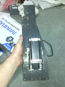

Потихоньку работаю над своим станочком...
Купил тот комплект по сЦылке, которую выкладывал выше.
Проточили шкивы под вал ШД. В большой патрон зажать шкив не получилось, поэтому сделали так:
IMG_20150512_114346.jpg (2857 просмотров) <a class='original' href='./download/file.php?id=50125&mode=view' target=_blank>Загрузить оригинал (99.13 КБ)</a>

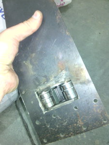

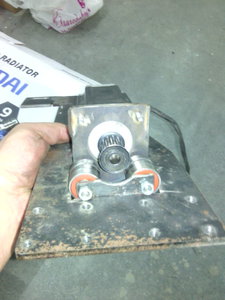

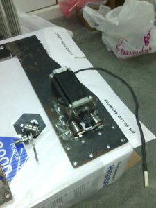

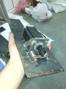

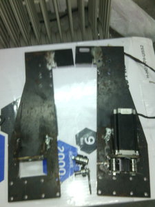

Сделал на боковинах портала крепления для установки ШД и подшипниковые упоры для ремня...
IMG_20150513_153604.jpg (2857 просмотров) <a class='original' href='./download/file.php?id=50128&mode=view' target=_blank>Загрузить оригинал (93.36 КБ)</a>
IMG_20150513_153634.jpg (2857 просмотров) <a class='original' href='./download/file.php?id=50129&mode=view' target=_blank>Загрузить оригинал (95.99 КБ)</a>
IMG_20150513_153653.jpg (2857 просмотров) <a class='original' href='./download/file.php?id=50130&mode=view' target=_blank>Загрузить оригинал (88.57 КБ)</a>
IMG_20150513_153717.jpg (2857 просмотров) <a class='original' href='./download/file.php?id=50132&mode=view' target=_blank>Загрузить оригинал (91.1 КБ)</a>
IMG_20150513_153709.jpg (2857 просмотров) <a class='original' href='./download/file.php?id=50131&mode=view' target=_blank>Загрузить оригинал (92.07 КБ)</a>
IMG_20150513_153738.jpg (2857 просмотров) <a class='original' href='./download/file.php?id=50133&mode=view' target=_blank>Загрузить оригинал (82.07 КБ)</a>
Как-то так...
