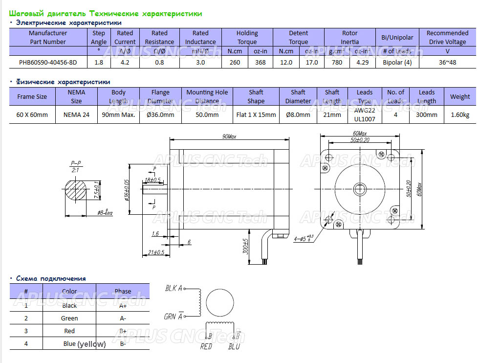

Engineer1979 писал(а):Есть еще 60 типоразмера но они трехфазные вообще экзотика.
У меня на "Бобре" Nema24 60 размера стоят. Обычные, не трехфазные.
Screenshot - 19.07.2016 , 21_29_39.jpg (2699 просмотров) <a class='original' href='./download/file.php?id=128202&sid=d3114e84f88317faf3e47772ddd523f4&mode=view' target=_blank>Загрузить оригинал (136.84 КБ)</a>
Re: заурядный портальник( которого не будет)
Добавлено: 03 янв 2018, 16:30
Engineer1979
Я говорил о движках Леадшин и их драйвере, Движок замкнутый с энкодером.
