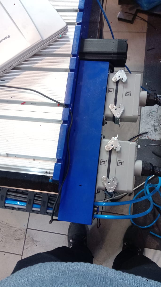

3. Стальной переходной кабель-канал вырезанный лазером, на который крепиться цепной кабель-канал, нахожу очень хорошим решением. Отверстие под вывод кабеля на ШД я бы расположил всё таких со стороны ШД и сделал его больше.. т.к у меня серва и 8ми жильный кабель в это отверстие может пролезть, только если убрать резинку, защищающую кабель от вопрождения об остные края металла. Цепной кабель-канал размером 18х37 на мой взгляд маловат.. как и переходной кабель-канал. Нет я не спорю, когда продаётся готовый станок, пользователь в него лезть не будет, но когда находишься в "творческом процессе" вечной модернизации.. места в нём мало..

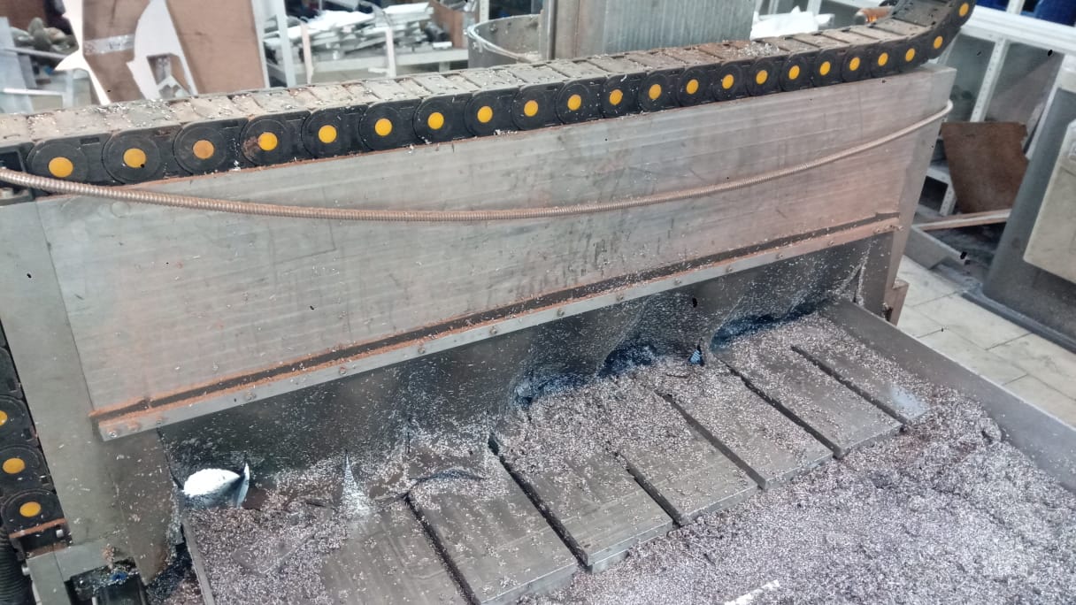

2. Нижний Т-паз балки портала.. на него можно повесить шторку.. ну вырезать фанеру, закрепить её на Т-паз, и к фанере уже шторку.. Опять же.. это актуально для меня..

3. По данному, вопросу лучше заранее согласовывать при заказе. На небольшие доработки откликаемся позитивно, если что-то более серьезное можем и денег конечно попросить, сервошаговые тоже ставим и это так примерно выглядит. [img][/img]

5. 1. Пазы действительно можно использовать, не совсем понял зачем под ластохвост, при наличии гаек для этого профиля можно и сами пазы использовать, модуль для использования СОЖ можем поставить сразу и ставим когда спрашивают при заказе, щетка аспирации надевается на шпиндель как правило, Другие опции тоже обсуждаемы.
2. Фото прикладываю как примерно выглядит, станок не серии МА но примерно то о чем говориться, и лучше наверно металлическую полоску, фанера может разбухнуть при применении СОЖ.[img][/img]

Поступил вопрос по прогибу стола профилей относительно друг друга, показать не можем т.к. полоски в конструкции мешают, на видео показываем то,что есть не больше не меньше, если отклонение 0,04 мм при весе заготовки 40 кг и приложении этого веса на площадь примерно 50 см квадратных см , (что в реальной жизни как минимум неразумно), является критичным при обработке цветных металлов и сплавов на их основе https://youtu.be/mE5zRrHlGnQ
, то мы рады Вам предложить модель станка другого класса точности, прогнуть рабочую поверхность стола которого скорее всего не возможно.
